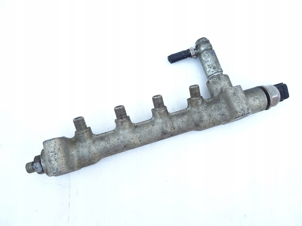

    Witam. Walczę z zafira b 1.7 cdti . Pompa i wtryski denso. Samochód odpala i po ok 30 sekundach gaśnie. Błąd p0001-61 - zawór regulacji ciśnienia zablokowany.
    Ciśnienie na listwie po odpaleniu wynosi ok 800 barów (zadane ok 300).
    Wymienione zawór regulacji na pompie, czujnik ciśnienia na listwie i teraz cała listwa z z czujnikiem i zaworkiem na listwie .
    Co powoduje tak wysokie ciśnienie na listwie ? Czy ktoś miał taki przypadek i coś podpowie ?
    Na zdjęciu wygląd listwy cr.

    A czy już wiesz jakie napięcie wejściowe z czujnika ciśnienia otrzymuje ECM? Sprawdź jak zasilany jest czujnik jak i to co z niego wyłazi. Do tego procent wypełnienia dla zaworu scv.

    Tylko zawór już podmieniłem na nowy Denso ...

    Temat opanowany. Jak ktos potrzebuje info priv. Pozdrawiam.

    Opcom - wymiana pompy wysokiego ciśnienia.
