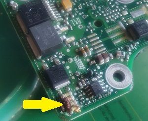

    Czy ktoś ma może na stole sprawny sterownik haldexa, w moim mam zaśniedziałe rezystory i nie mam możliwości odczytu ich rezystancji.
    Chodzi o te 4 sztuki na dole płyty jakie można tam wstawić rezystory.

    Bez szans robiłem to

    Czy mógłby prosić o informację jakie to rezystory?

    Cześć, czy udało Ci się znaleźć wartości dla rezystorów?
  • #8 20876933
    mateuszmachnik24
