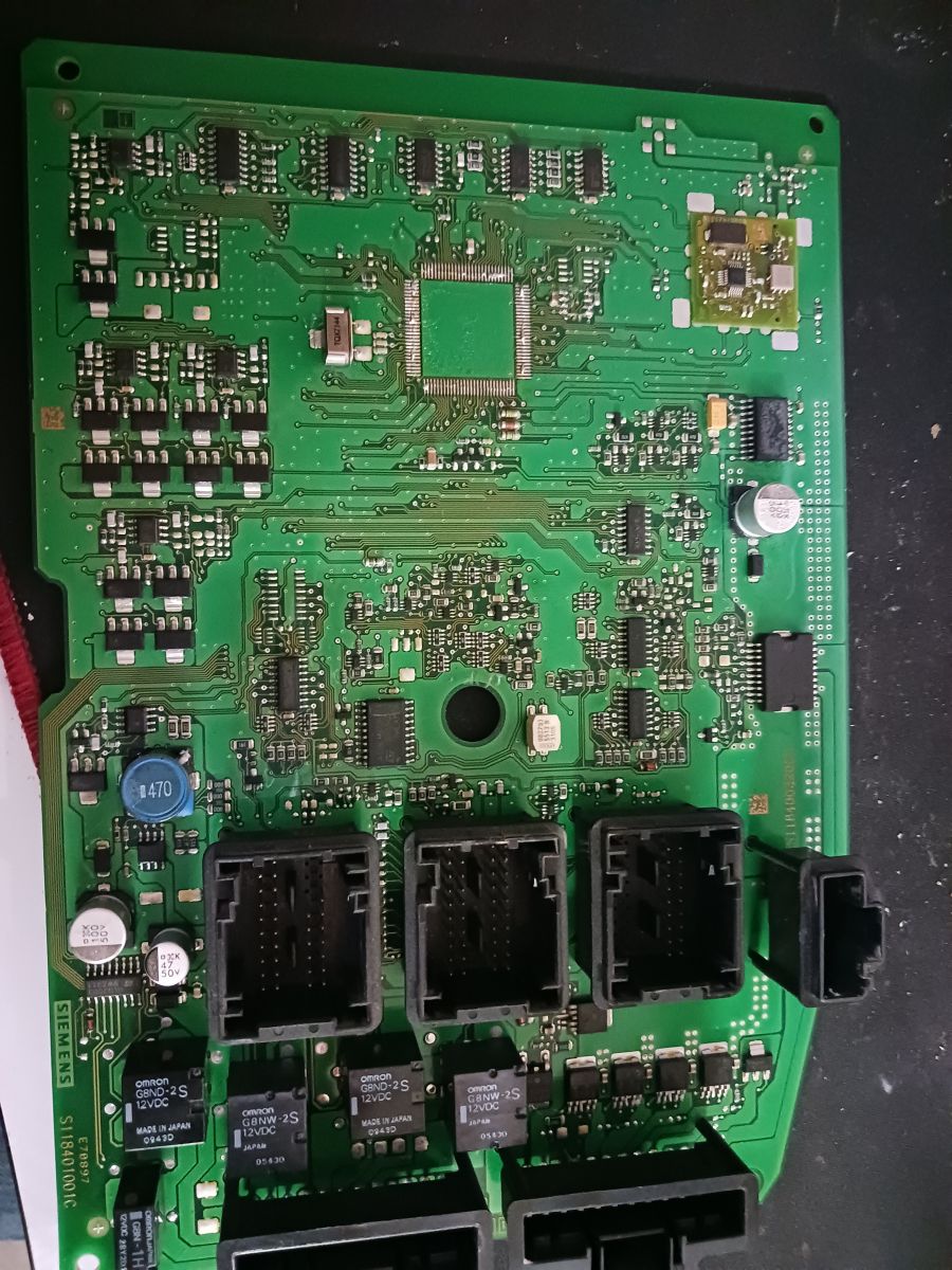

#1 20583567 17 Maj 2023 10:27 khedira3pl khedira3pl Poziom 4 #1 20583567 17 Maj 2023 10:27 Witam.Po wymianie UHC w Renault Megane, świeci się ABS. Nie da się z nim połaczyć kompem, oraz nie działa otwieranie drzwi z karty. Czy ktoś podpowie, która kość na UHC, odpowiada za centralny i ABS?
#2 20586173 18 Maj 2023 22:36 Kaziu1991 Kaziu1991 Poziom 31 Pomocny post? (0) #2 20586173 18 Maj 2023 22:36 A uhc miałem o identycznych numerach? Promuję tematy: 06.11.2022 Kia Ceed 1.4 benzyna 2007r - jak odkręcić koło zmiennych faz rozrządu? 05.11.2022 [Oddam] Radio Ballada 24501 za czteropak piwa, preferowany Tatra.
#3 20590359 22 Maj 2023 15:31 khedira3pl khedira3pl Poziom 4 Autor tematu Pomocny post? (+1) #3 20590359 22 Maj 2023 15:31 tak temat dosyc prosty trzeba przelutowac kosci z tej malej płytki i wszystko działa
