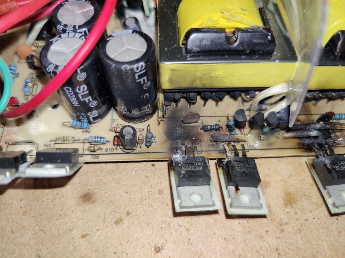

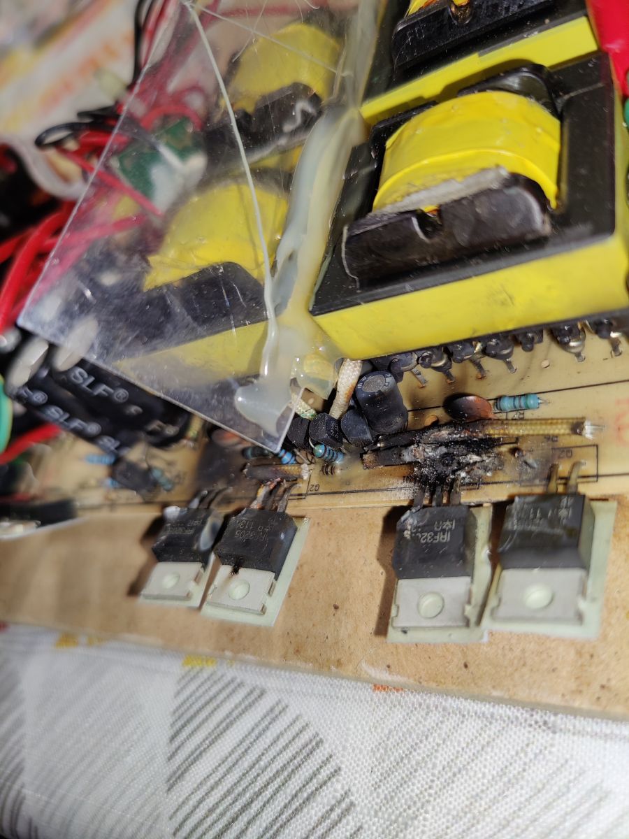

    Wpadła mi w ręce jakaś chińska przetwornica samochodowa 12V DC/230V AC. Moc ciągła 1000W, chwilowa 2000W. Bez sinusa.
    Wybuchły w niej MOSFETy strony wtórnejpierwotnej. Ze wstępnego przejrzenia zwarcie mają też dwa z czterech tranzystory 8550 sterujące tymi MOSFETami. Całość kontroluje KA7500B. Diody na spodzie płytki oraz MOSFETy po stronie pierwotnej wtórnej po wstępnych pomiarach są sprawne.
    Zastanawia mnie co mogło spowodować takie uszkodzenia? Osoba ją użytkująca (od co najmniej 3 lat) twierdzi, że podłączony do niej był TV LCD 32", MiBox i ładowarka do telefonu. Wcześniej używana była też mała suszarka do włosów itp. Tranzystory strzeliły "od razu" po podłączeniu akumulatora. Wydaje mi się to dziwne, ale nie mam doświadczenia z przetwornicami i ciekawi mnie jak mogło dojść do takiej usterki.
    Planuję wylutować resztki MOSFETów po stronie wtórnejpierwotnej i wymienić tranzystory sterujące oraz posprawdzać elementy w okolicy. Przed wlutowaniem nowych MOSFETów sprawdzę oscyloskopem sterowanie z kontrolera na bramkach. Coś jeszcze?

  • #2 20583628
    LightOfWinter
    Czy wspomniane MOSFET-y miały zapewnione poprawne odprowadzanie ciepła?
    Może padły na skutek wydzielenia na nich zbyt dużej mocy.
    Możliwe też że są to tanie chińskie zamienniki które mają wady i "po prostu" padają.
  • #3 20583663
    speedy9
    Pomocny dla użytkowników
    To nie tak. Przetwornica działała kilka lat więc kwestię podróbek możemy odłożyć na bok. MOSFETy były przykręcone solidnie do obudowy, która stanowi radiator przez silikonowe podkładki izolacyjne.
    Strzeliły nagle, zaraz po podłączeniu zasilania jak opisałem. Trudno mówić o przeciążeniu. Bo TV, MiBox i ładowarka w sumie to nawet 200W nie wezmą i te urządzenia od dawna były z tą przetwornicą używane. Podejrzewam jednak usterkę sterowania. Czytałem, że może to też właśnie doprowadzić do uszkodzenia MOSFEtów. Dlatego zamierzam sprawdzić sygnały sterujące na bramkach przed wlutowaniem nowych.
  • #4 20583671
    LightOfWinter

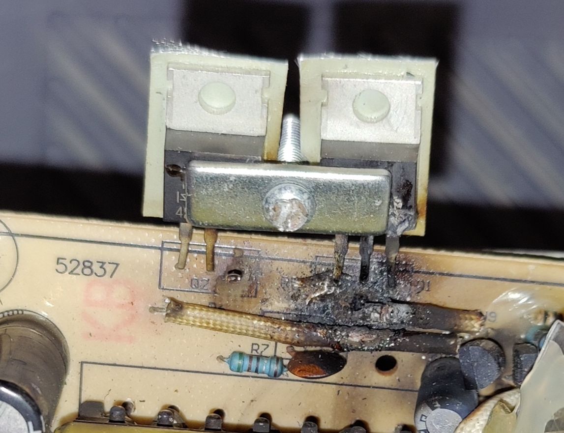

    Na zdjęciach nie widać otworów w podkładkach izolacyjnych na śruby dociskające MOSFET-y do obudowy żeby odprowadzać ciepło.
    Widziałem już takie urządzenia w środku i w nich tranzystory były dość luźno przyłożone (a nie przykręcone) do obudowy więc może być problem z odprowadzaniem ciepła - przewodnictwem cieplnym.
  • #5 20583690
    speedy9
    Tak, nie widać, bo MOSFETy są dociśnięte takimi grubymi blaszkami przykręconymi między każdą parą. Bardzo dobrze to dociska, bo nawet po ich odkręceniu musiałem lekko podważać podkładki by je odkleić od radiatora. Moim zdaniem niezły pomysł bo te blaszki dociskające obudowę dodatkowo mogą pomagać w odprowadzaniu temperatury.

    #6 20583736
    Grzegorz740
    Poziom 37  
    Moim zdaniem uszkodzenie nie powstało od zbyt wysokiej temperatury tranzystorów z braku słabego docisku do radiatora tylko od niezłego zwarcia. Widać po zwęglonym PCB w miejscu gdzie są umieszczone tranzystory.
    Może właściciel coś źle podłączył.
    Przed wymianą tranzystorów posprawdzaj wszystkie elementy w okolicy sprawdź transformatory czy nie mają zwarcia oraz tak jak pisałeś sprawdź oscyloskopem sterowanie na bramkach.

    #10 20584257
    AdamC
    Poziom 29  

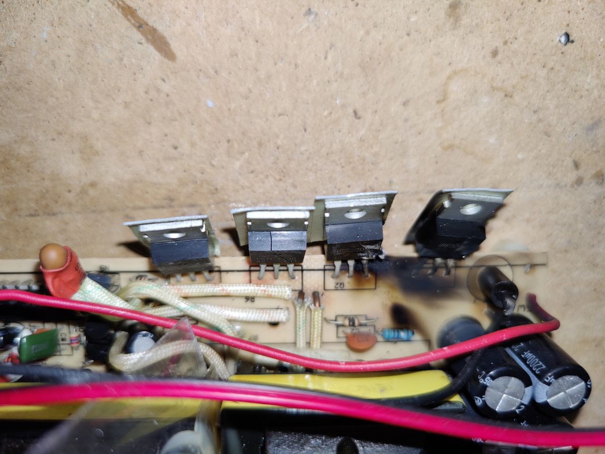

    speedy9 napisał:
    Cześć.
    Wybuchły w niej MOSFETy strony wtórnej. Ze wstępnego przejrzenia zwarcie mają też dwa z czterech tranzystory 8550 sterujące tymi MOSFETami. Całość kontroluje KA7500B. Diody na spodzie płytki oraz MOSFETy po stronie pierwotnej po wstępnych pomiarach są sprawne.
    Na 2 zdjęciu zdemolowane tranzystory IRF3205 - to raczej strona 12V (55V;80A;200W) na wtórną muszą być na wyższe napięcie.
    Parametr 80A spełniają tranzystory np. Infineona a chiński IRF3205 ?

  • #12 20585129
    speedy9
    >>20584257
    Oczywiście masz rację! Nie wiem jak ja na to patrzyłem.

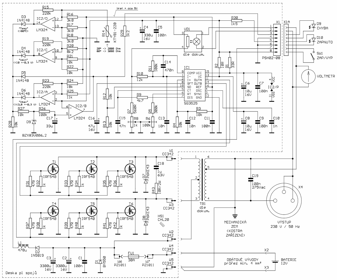

    To nadal pozostaje pytanie dlaczego je tak wywaliło? Sądząc po miejscu ich uszkodzenia wygląda jakby poszły wewnętrzne diody między S i D bo pęknięcie obudowy i upalenie jest między S i D właśnie. Tyle, że według specyfikacji ta dioda jest w stanie wytrzymać 390A.
    Tutaj jest schemat trochę podobnej przetwornicy (tak mi się wydaje):
    12/230 1000/2000W - Przetwornica samochodowa 12V->230V wybuchły MOSFETy strony pierwotnej
    Na oko wydaje mi się, że takie uszkodzenie mogło spowodować podłączenie 24V na wejście. Tyle, że wtedy poszłyby też elektrolity na wejściu.
    Właśnie znalazłem temat gdzie jest opisywane identyczne uszkodzenie: https://www.elektroda.pl/rtvforum/topic3500905.html
    #13 20585171
    jurand87sca
    Usterka jest po stronie pierwotnej przetwornicy. Robiłem kiedyś podobną, uszkodzony był pełen mostek po stronie wtórnej 8x IRF740. Kilka razy trafiła mi się nawet uszkodzona dioda w mostku prostowniczym, do zasilania kontrolera po stronie wtórnej. sterowanie jak najbardziej sprawdzić, przemierzyć wszystkie elementy w okolicy. Jeśli za przetwornicą jest listwa przepięciowa, może przy uruchomieniu zadziałał warystor- zbyt wysoki impuls napięcia przy uruchomieniu?..
  • #14 20585197
    speedy9
    U mnie te IRF740 po stronie wtórej wyglądają na dobre, bez wylutowania miernikiem tylko sprawdzałem i nie mają zwarcia.
    Bezpieczniki (4x30A) po stronie pierwotnej są całe, wiec wygląda na to, że tranzystory zostały usmażone napięciem, a nie prądem.
    Może jutro się za nią wezmę i dokładnie posprawdzam też elementy w sterowaniu. Zacznę chyba jednak od trafek, bo jak któryś jest walnięty, to i tak po zabawie. Raczej trudno będzie o zamiennik.
    #15 20585586
    aaanteka
    Najzwyklej grzały się, grzały się i się przegrzały. Zapoczątkować mógł powód wcześniej wymieniony przeze mnie. Te podkładki silikonowe są optymalne w aplikacji, ale już nie są optymalne pod kątem przewodności cieplnej. Korzystniej jest zastosować podkładki mikowe i dobrą pastę termoprzewodzącą, wtedy naprawa wystarczy na kolejne kilka lat.
    Transformatory są praktycznie najmniej ulegającymi elementami w tego typu konstrukcjach. Zwykle są bardzo dobrze wykonane.
    Nie jest to takie same rozwiązanie. Schemat dotyczy przetwornicy wykorzystującej transformator wyjściowy 50Hz.

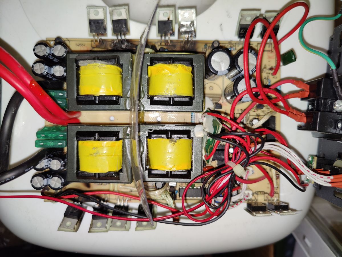

    To twoje to dwa obwody konwersji:
    - przetwornica podwyższająca napięcie stałe 12V do stałego około 300V (IRF3205+ KA7500) oraz
    -falownik mostkowy wykonany właśnie na IRF740 tworzący z napięcia DC przebieg zmienny sinusoidalny lub raczej mu podobny(sinusoida modyfikowana).

    #20 20586352
    ArturAVS
    Moderator
    To całkiem inna konstrukcja, w niej napięcie wyjściowe jest od razu z transformatora. W Twojej jest przetwornica DC/DC 12-> ~330VDC i dopiero mostek H robi z tego prąd przemienny 230VAC.
  • #21 20588217
    speedy9

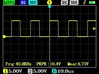

    Wylutowałem resztę MOSFETów i okoliczne elementy. Uszkodzone są niektóre tranzystory sterujące MOSFETami oraz rezystory bramkowe 10ohm. Jednak z uwagi na najwyraźniej wysoką temperaturę w okolicy wymienię te kilka pozostałych rezystorów oraz dwa elektrolity 100uF (jeden uszkodzony). Wylutowałem też i sprawdziłem na wszelki wypadek kondensatory 2200uF na wejściu. Są w bardzo dobrym stanie (pojemność oraz ESR rzędu 0,5ohm).
    W takim stanie podłączyłem zasilacz na ograniczeniu do 0,1A na wejście akumulatora i uruchomiłem przetwornicę. Pobór prądu po naładowaniu kondensatorów około 50mA. Na wyjściu KA7500 jest przebieg sterujący MOSFETami 40,8kHz.
    Na przetwornicy świeci też dioda "protect". Chyba nic więcej nie sprawdzę. Czekam na MOSFETy.

    speedy9
    Elementy wymienione, przetwornica uruchomiona. Na razie przetestowana tylko na 20W LEDówce. Działa. Wczoraj nie miałem już czasu testować dalej.
    Z Ciekawostek zauważyłem, że po włączeniu, bez obciążenia bierze ze źródła około 18W. Po podłączeniu 15W LEDówki na wyjściu bierze 22W.
  • #23 20591176
