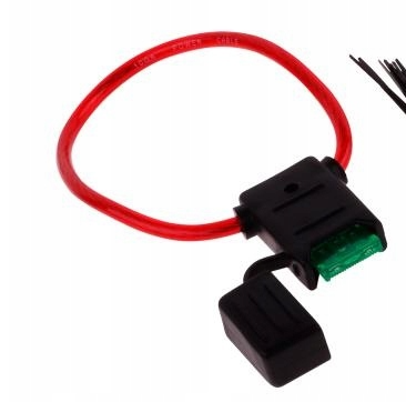

    Czy mogę połączyć przewód z bezpiecznikiem z przewodem zasilającym szybkozłączką?
    Blaupunkt GTb 8200 A - Jaka grubość kabla i bezpiecznik przed aku Blaupunkt GTb 8200 A - Jaka grubość kabla i bezpiecznik przed aku
    Kabel zasilający ma według opisu 10GA 5,5 mm2, złączka do 4 mm2. Kable są już założone na aucie, nie mam dostępu do lutownicy. Przejdzie to?

    Zastosowałem konektory i zaciskarkę.
