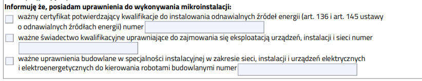

    Poniżej zrzut z oświadczenia wymaganego przez Tauron (do którego link dawałem wyżej)

    Same kwalifikacje SEP nie wystarczą, muszą być jeszcze kwalifikacje do OZE i budowlane.
    Zmiana na inwerter sieciowy i podłączenie zbiornika do sieci - pytania i porady
    W tym wzorze oświadczenia są trzy możliwości, i żeby zaznaczyć legalnie kwadracik drugi od góry trzeba mieć aktualne uprawnienia SEP.
    Pierwszy kwadracik - certyfikat OZE - to mało który instalator ma (cytuję doświadczonego instalatora: "panie, raz ten certyfikat zrobiłem i nigdy mi to nie było potrzebne, a kosztowało dużo, więc drugi raz już nie odnawiałem" - a pytanie o ten certyfikat padło w związku z wymaganiem do gminnego dofinansowania).
    Trzeci kwadracik - uprawnienia do kierowania pracami elektrycznymi na budowach - tego raczej też nie ma przeciętny instalator pv.
    Uprawnienia SEP wystarczą, tak jak pisze kolega wyżej. Energa wymaga dozór + eksploatacja, w tym co załączyłeś widzę że Tauron tylko eksploatacje tak więc jeszcze mniej.
