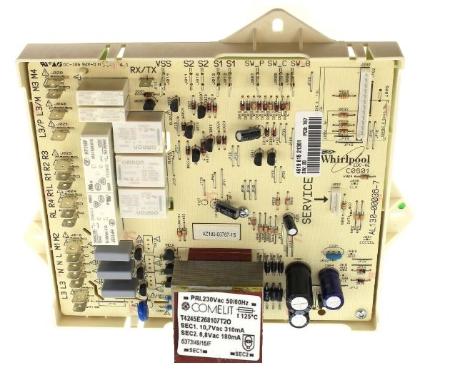

    Uszkodzony transformator sieciowy w module AL130-00036-7. Poszukuję schematu lub ktoś z kolegów poda jakie napięcia wychodzą z uzwojeń wtórnych.

    Można rozysować stronę wtórna nie ma tam dużo uzwojeń , dzwoniłem dziś do kolegi może ma taki moduł uszkodzony tylko nie pamięta czy transformator nie jest uszkodzony w weeknd sprawdzi czy ma w złomie jeszcze taki moduł lub podobny.
    Z tego co widzę na zdjęciach w sieci są dwa mostki prostownicze więc dwa uzwojenia strona wtórna, trzeba pokombinować z innym transformatorem.
    A co się podziało dostało zasilanie międzyfazowe?
    Tu widać jak sie powiększy jakie sa wartości napięcia uzwojeń.

    Dzięki wielkie Telo za odpowiedź. Trafo ma przerwę na uzwojeniu pierwotnym (nie z powodu bezpiecznika). Będę miał problem znaleźć takie trafo. Liczę na Twojego kolegę. Pozdrawiam.

    Kolega moduł odszukał i jest uszkodzony warystor na wejściu zasilania więć prawdpodobnie uzwojenie pierwotne na przerwę.To jest moduł po zasilaniu międzyfazowym raczej trafo uszkodozne.
    Ja bym tam zamontował transformator 2*9V lub 2*12V powinno działać, lub tego wylutować dobrać się so termika i naprawić.
