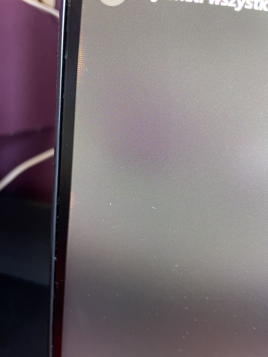

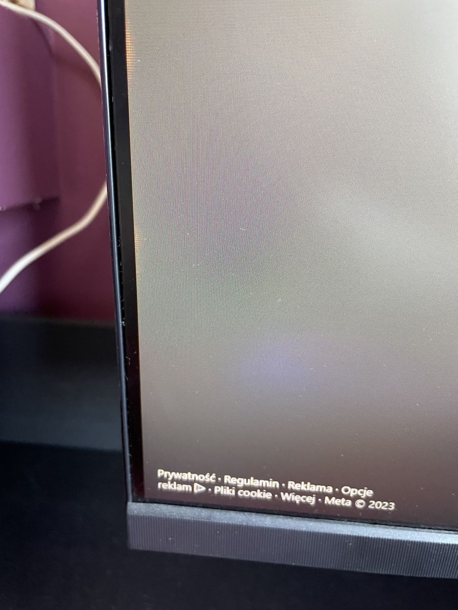

    W monitorze syna wystąpił dziwny problem z matrycą w/w monitora, matryca z lewej strony, przy krawędzi jak by spuchła i odstaję od obudowy, a w dodatku jest efekt w rodzaju prześwitu podświetlenia w tym miejscu. Czy może ktoś zna przyczynę takiej usterki? Acer Nitro VG240Y - Odkształcona matryca i prześwit podświetlenia. Acer Nitro VG240Y - Odkształcona matryca i prześwit podświetlenia.

    Szkło matrycy w monitorach bezramkowych przyklejone jest po bokach na cienki pasek taśmy dwustronnej, pewnie taśma puściła od temperatury a ze konstrukcja jest cienka i wiotka to widać prześwity od podświetlenia.
