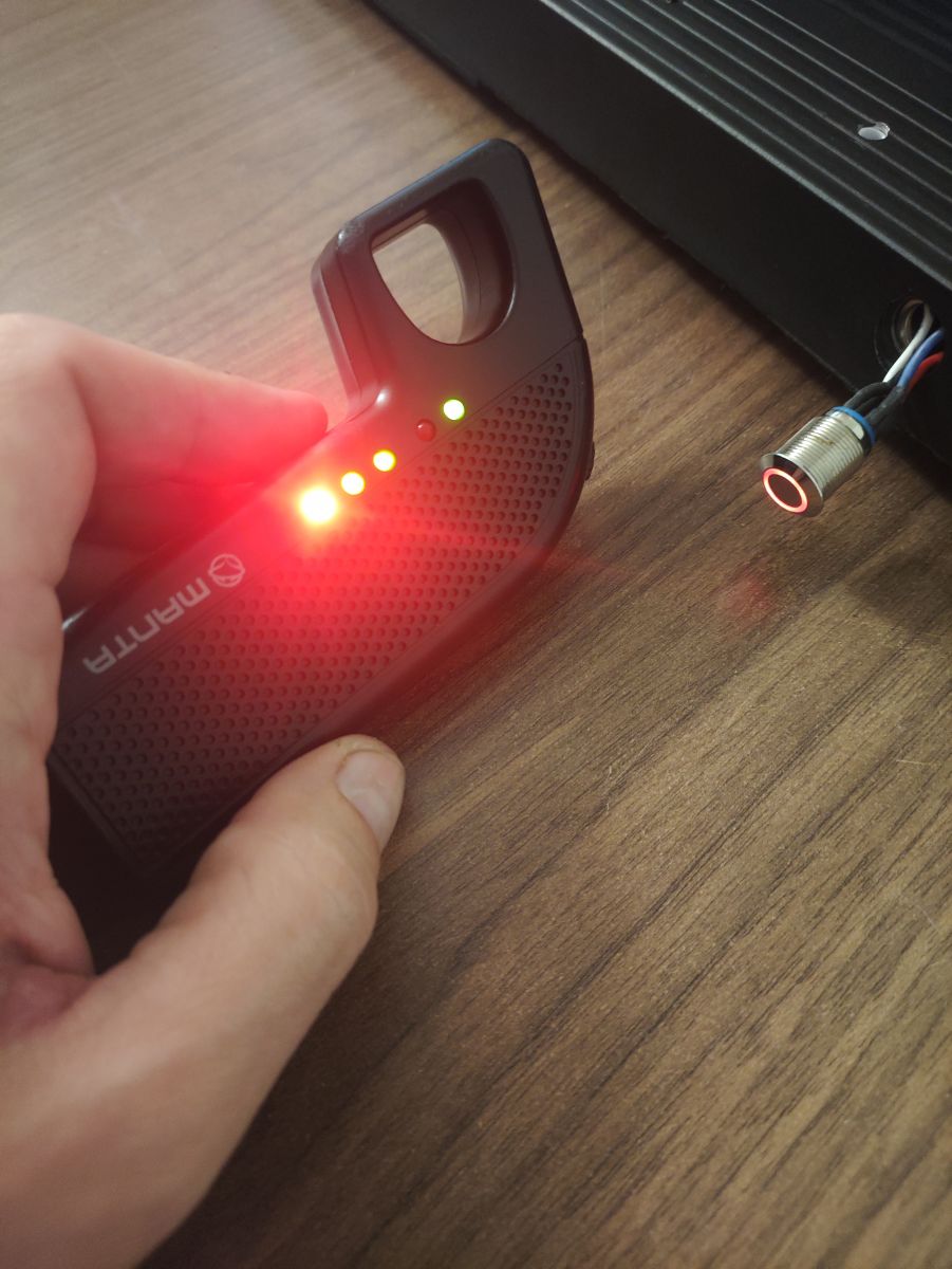

Kupiłem synowi deske manty msb9020.
Po 2 dniach jazdy przestała działać. Podczas jazdy poprostu przestała jechać.
Serwis odpisał mi w mailu że to archiwalny model i że nie są w stanie go naprawić ze względu na brak część.
Wierzę że znajdę tutaj kogoś kto pomoże mi dokonać naprawy. Posiadam drobną wiedzę elektroniczna więc rzeczy jakie wykonałem to:
Próba ponownego sparowania deski z pilotem, zakończona sukcesem niestety deska nadal nie reaguje na polecenia pilota.

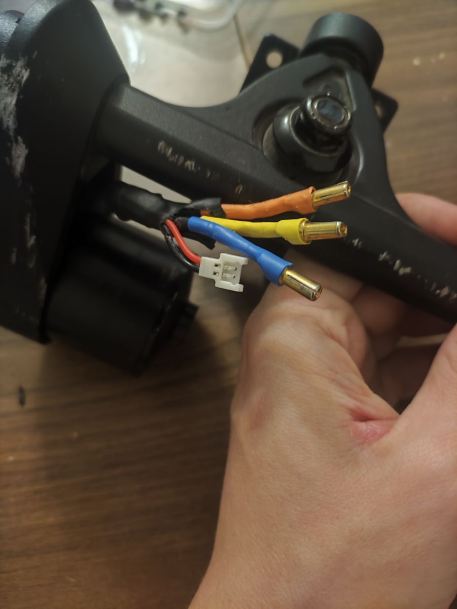

Postanowiłem więc rozkręcić deskę, dodałem zdjęcia żeby było dokładnie widać co jest zamontowane w desce. Sam silnik wydaje się być sprawny ponieważ po podpięciu baterii 12v bateria z auta elektrycznego dla 3 latka sama deska ma 21.6v silnik co prawda nie kreci się ciagle ale zostaje wzbudzony.
Sprawdzając miernikiem na 3 pinach które wychodzę z deski do silnika

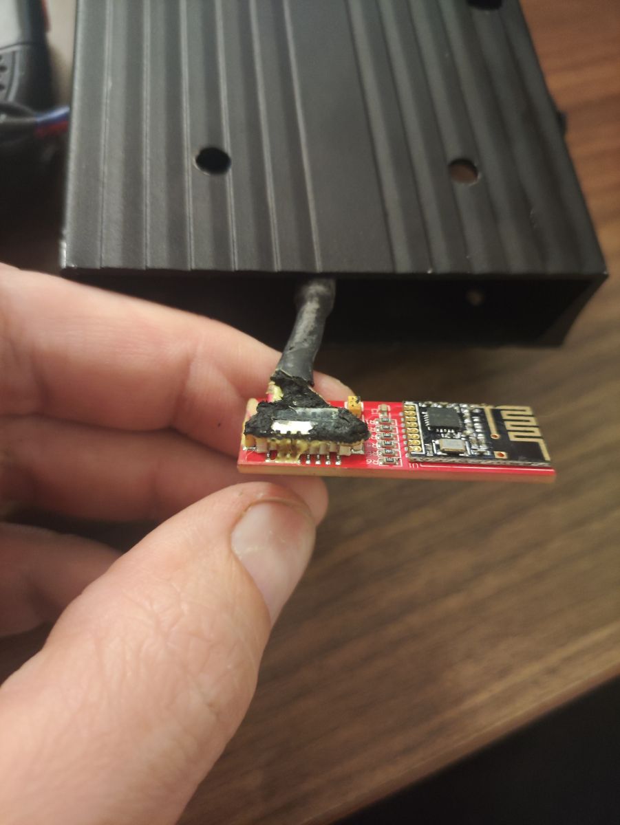

mając ja włączona i wciśnięty przycisk gazu na mierniku nic się nie pojawia, więc wydaje mi się że jest to problem w komunikacji pilota z modułem który wydaje mi się że był już wymieniany i mocno obklejony jakim klejem co widać na zdjęciu
Teraz moje pytanie do was czy albo jak sprawdzić czy jest to wina pilota czy modułu który steruje zasilaniem które jest podawane na silnik i czy ewentualnie można by skorzystać z jakiegoś innego uniwersalnego modułu lub zestawu moduł plus pilot.
Z góry dziękuję za odpowiedzi i pomoc
