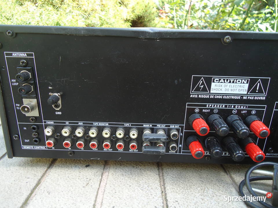

    Witam kupiłem amplituner stereo Harman/Kardon hk 3270 rds.
    Mam problem z wyjsciem na subwoofer bardzo cicho gra, kolumny przegłuszają suba
    oczywiście sub aktywny i podgłoszony ,podłączone czincz-czincz ,
    mam pytanie czy może ktoś wie czy jest ,w środku jakiś potencjometr,
    którym mógłbym zwiększyć moc sygnału na wyjsciu amplitunera .
    Te wyjscie sub out to jest wyjscie stereo na subwofer,i dobrze że podłączam
    pod dwa ,dlaczego napisali na dole mono.

    W opcji ampitunera jest głośność subwoofera trzeba trochę poszukać i dość szybko bo zaraz ucieka.
    Bo to są wyjścia monofoniczne, zresztą jak zdecydowana większość takich wyjść w amplitunerach czy wzmacniaczach. Jak widać na schemacie: https://www.manualslib.com/manual/1234575/Harman-Kardon-Hk3270.html?page=97#manual do obu wyjść SUB OUT dochodzi już zmonofonizowany sygnał a oba wyjścia są połączone z sobą równolegle, więc na obu jest identyczny sygnał monofoniczny. Jest zupełnie obojętne, czy na wejście subwofera aktywnego podasz sygnał z jednego, czy obu wyjść SUB OUT amplitunera.
    A oznaczenia literowe kanałów L i R po prawej stronie wyjść SUB OUT, akurat tych wyjść nie dotyczą. Dotyczą wszystkich innych gniazd. Zresztą widać, że gniazda stereo są dwukolorowe: prawe (R) czerwone a lewe (L) białe, natomiast SUB out są czarne a takim kolorem zazwyczaj oznacza się gniazda monofoniczne.
