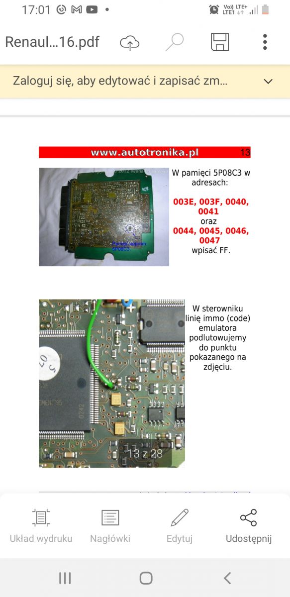

    Mam problem z Renault Scenic 1 1,9Dci . Auto po nocy przestalo odpalać, dioda Immo w ogole nie swieciła.
    Elektronik usunął immo, włożyłem ECU, samochod zapalił. Działał przez jakieś 10 min a przy próbie kolejnego uruchomienia rozrusznik kreci i sinik nie odpala.

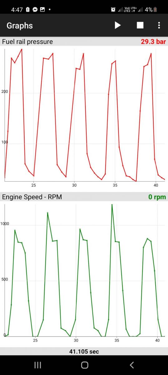

    Ogólnie są odczytane błędy
    Pompa paliwowa pracuje -podaje paliwo .
    Jakie ciśnienie jest na szynie.
  • #3 20585639
    johnny833
    Załóżmy że ten ECM jest poprawnie zrobiony i ma zasilanie ,to może zacznij od pomiaru ciśnienia na szynie. Masz to czym zrobić? Może pompa wstępna siadła? Może.

    Jeden z mechaników probowal usunąć immo, efekt był taki ze samochód chodzil kilka sekund Scenic 1 2000 1.9DCI - Problem z uruchomieniem silnika(immo ?)
    Ciśnienia ok.
    Okazało się że wlutowal emulator ale nie usunal wskazanych komórek z eepromu.
    Po ich usunieciu auto właśnie zapalilo poprawnie aż do zgaszenia

    Dziwne zabawy ! ,dlaczego elektro mechanik nie próbował na nowo przypisać kluczyka na nowo w dodatku kłopoty też były z drugim kluczykiem ? ,dlaczego nie próbował zsynchronizować nowych pastylek IMO

    Aleś ten wykres poszarpany wrzucił. Wynika z tego że ciśnienie niby buduje. No cóż ,oddaj ten sterownik to prawdziwego elektromechanika a nie do rzeźbiarza.

    Przecież te UCBIC to padaki . Bezsens.
