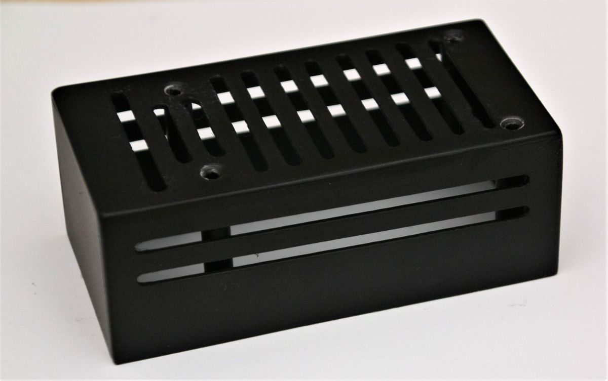

    Z racji, że zasilacz znalazł miejsce na zewnątrz obudowy, wykonałem osłonę tego modułu. Jest ona wykonana/zlutowana z laminatu i pomalowana na czarno. W taki sam sposób został wykonany front wewnętrzny, do którego przykręcone są płytki wyświetlacza i klawiatury. Jako klawisze użyłem nakładek na isostaty.

    Odtwarzacz CD do zestawu AV-mini - ty.ytka
  • #29 20589523
    tytka
    Posty: 763
    Pomógł: 8
    Ocena: 1841
    rosomak19 napisał:
    Mi osobiście podobał się ten projekt autora , nawet sobie kiedyś zapisałem to zdjęcie ; )
    To ktoś jeszcze to pamięta? :O To chyba już ponad dziesięć lat minęło. Zestaw jest cały czas użytkowany i sprawny :)
    Wizualnie ten zestaw też mi się nadal podoba, ale elektronicznie i mechanicznie, to teraz bym to zrobił inaczej. Wizualnie, to męczą mnie w nim tylko niebieskie wyświetlacze, ten kolor to była pomyłka.
    A co do końcówki mocy z widocznym radiatorem, to tak jak już pisałem, dla mnie ma to swój urok i podobają mi się wzmacniacze z radiatorami z przodu. Choć przyznaję, że mnie też irytują te widoczne otwory montażowe. Nie byłem jednak w stanie wykonać otworów nieprzelotowych. 5mm grubości, to jednak nie wiele, a i stosowanie blachy pośredniej, też w sumie niewiele by zmieniło. Ale być może niebawem zostaną one zamaskowane, bo mam pewien pomysł i zobaczymy co z tego wyjdzie.
