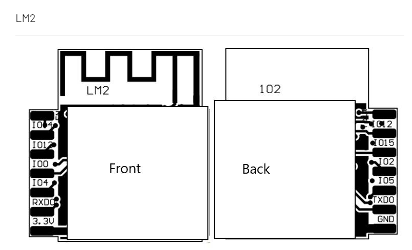

Nie ma jeszcze rzeczywistych zdjęć wnętrza (wkrótce zostaną dodane), ale bardzo łatwo jest je rozebrać pomimo trójkątnych śrub z łbem. Po zdjęciu tylnej ścianki znajdują się dwie płyty główne. Moduł B3S znajduje się na pierwszej płytce z gniazdami USB. Ta listwa zasilająca wykorzystuje inny moduł niż widziałem gdziekolwiek indziej, YX-B3S-VER01.
Pinout modułu:
![[BK7231N/YX-B3S] Inteligentna listwa zasilająca Wi-Fi Tuya RH-M601 6AC + 3USB [BK7231N/YX-B3S] Inteligentna listwa zasilająca Wi-Fi Tuya RH-M601 6AC + 3USB](https://obrazki.elektroda.pl/4068698700_1684440074_thumb.jpg)
Ponieważ układ BL0942 jest podłączony do TXD/RXD BK7231N, moduł musi zostać usunięty z płytki przed zaprogramowaniem. Może być możliwe tymczasowe wycięcie śladów do BL0942, aby nie trzeba było usuwać całego modułu. Kiedy ja
zrób zdjęcia wnętrza, sprawdzę taką możliwość.
Pinout modułu:
