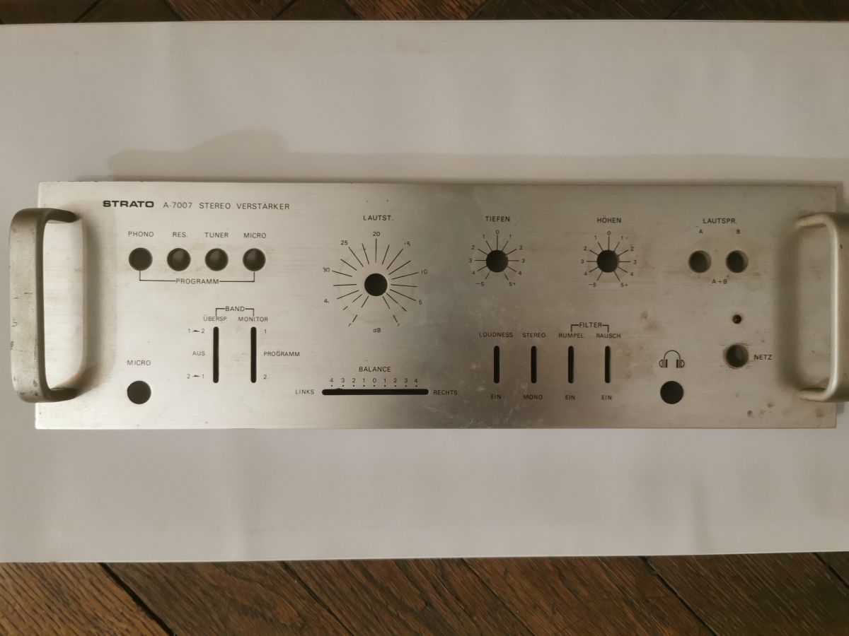

    W starym wzmacniaczu padł jeden kanał :) ze względu na wiek raczej nie do uratowania :) myślę o wstawieniu jakichś scalakow np lm3886 :) może ktoś ma jakiś lepszy pomysł :) pacjent to STRATO A 7007 :) zasilanie +/- 27V :)

    Do uratowania tylko trzeba mu poświęcić czas, tranzystory końcowe mocy pewnie są ale trudno dostępne, mam wzmacniacz Sansui A40 miał uszkodzone końcówki mocy, tranzystory końcowe jak i drivery zastąpiłem innymi mocniejszymi i gra do dziś, z resztą zamieściłem jego zdjęcie na forum, powodzenia a satysfakcja z naprawionego jest nieoceniona.
    #3 20586389
    md
    Poziom 41  
    Bardzo prosty układ wzmacniacza. Podobny do Tensai-2030, do którego łatwo znaleźć schemat.
    LM3886 nie nada się ze względu na zasilacz. Poza tym, jestem zdania, że nie kaleczy się sprzętu retro. Jeżeli nie potrafisz go naprawić na oryginalnych częściach, sprzedaj komuś, kto to zrobi, a sobie kup inny sprzęt.

    Tensai... Nie jestem miszczem :) ale gdzie różnica między zmianą na tranzystory nie oryginalne na nie oryginalne zamknięte w obudowie scalonej :)
