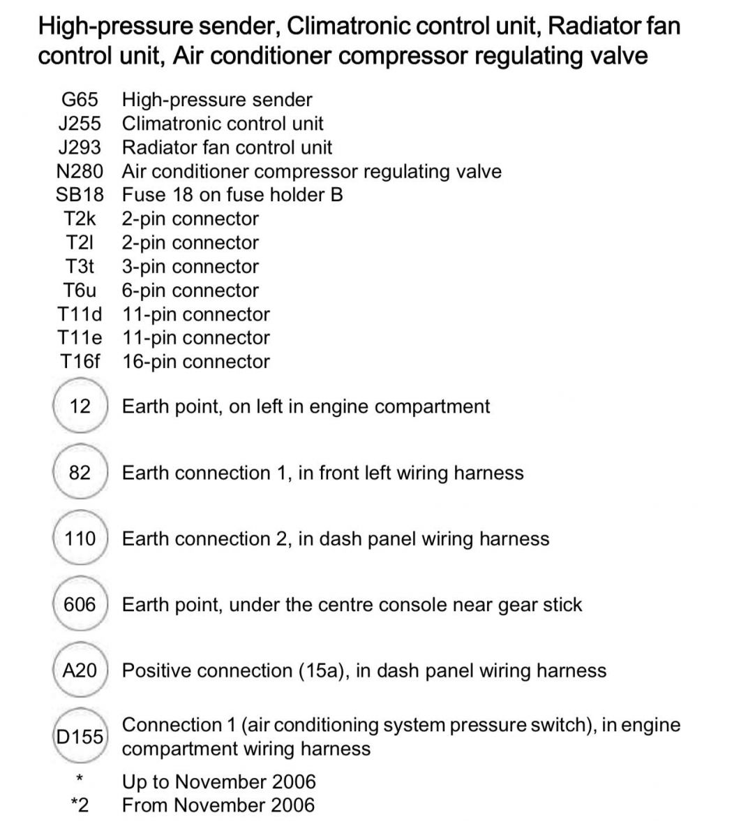

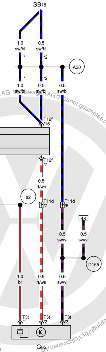

    Ktoś zrobił bajpas do radia z zasilania climatronic. Bajpas zrobił do zasilania po zapłonie climatronica, radio zrobiło zwarcie i jest brak zasilania po przekreceniu zaplonu na X28-I. Dodatkowo nie dzialaja elektryczne szyby(bezpieczniki ok). Jest to przewod koloru niebiesko-czarnego. Wg schematu załączonego niebiesko czarny ma iść do F18 ale brak przejścia z kostki climatronic do złącza bezpiecznika F18 oraz brak zasilania na stykach bezpiecznika F18 po przekreceniu zaplonu. Jak domniemam pewno idzie to przez jakiś przekaznik albo modul komfortu albo przekaznik odciążający zapłon, tylko nie chce próć auta bez sensu.
    Bezpieczniki wszystkie sprawne te na aku również ale też ciekawostka po zwarciu niema spalonego żadnego bezpiecznika związanego z klimatyzacja.
    Ktoś z kolegów podsunie jakiś trop?
  • #2 20586367
    CameR
    Zwróć uwagę (na innym schemacie) na złącze A20 - "połączenie dodatnie (15a) w wiązce przewodów panelu deski rozdzielczej"

  • #4 20586476
    carrot
    Moderator Samochody
    VW Polo 9n3 2006 - Brak zasilania climatronic, szyb
    Bezpieczniki B16, 18, 20 mają zasilanie bezpośrednio ze styku 15 stacyjki

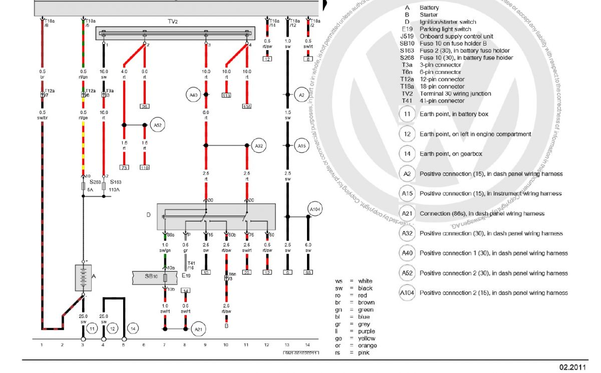

  • #5 20586484
    abuhamza
    Specjalista AGD
    Czyli stacyjka odeszła? Bo na f16,18,20 niema nic. Czyli styk 15 ze schematu idzie bezpośrednio ze stacyjki na skrzynke bezpiecznikow reasumując nie ma żadnego modulu czy przekaznika pomiędzy nimi = wypalenie stacyjki.
    I tak może być bo radio działało X czasu na tym stylu X28-I pewnie zesmazylo stacyjke, poszło zwarcie i dokończyło robotę.
    Zastanawiające te szyby czy też korzystaja z 15 stacyjki.
    Może podrzuci ktoś schemat szyb i stacyjki?;)

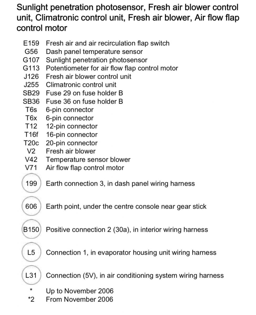

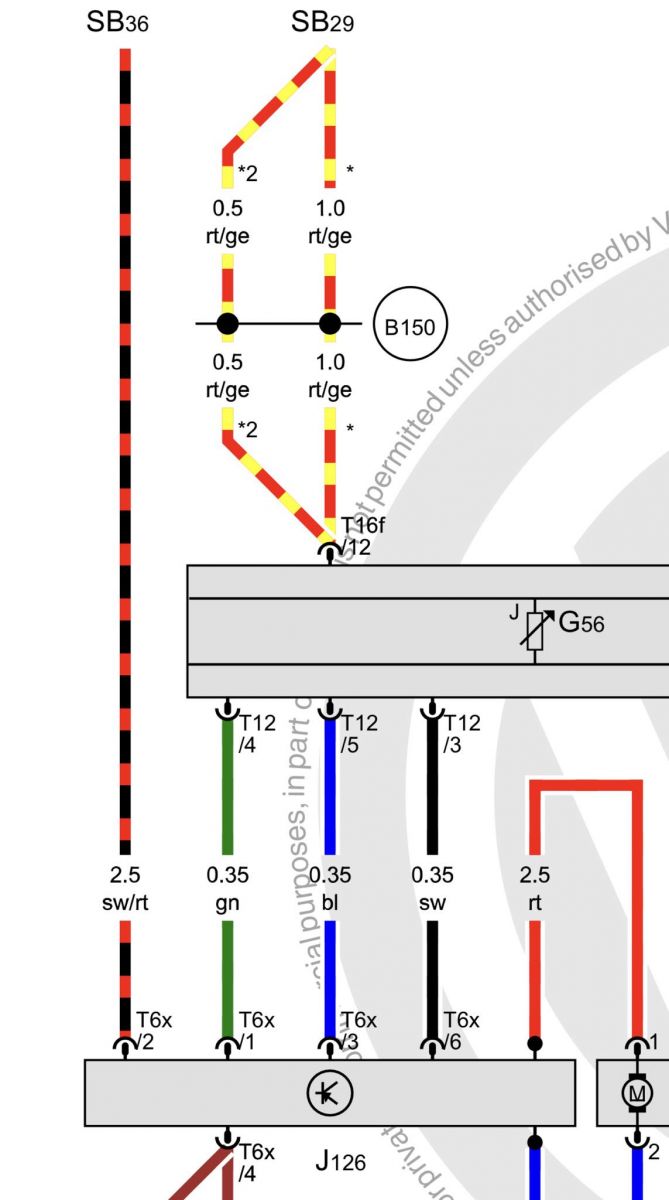

  • #10 20586680
    CameR
    abuhamza napisał:
    Nie wiem czy schematy ok
    Musisz podać miesiąc produkcji samochodu.
    Zmiany były wprowadzane:
    - listopad 2003
    - maj 2005
    - maj 2006
    - lipiec 2008
    johnny833 napisał:
    Bezpiecznik 36 25A sprawdź.
    Do sprawdzenia napięcia na linii zasilania z bezpieczników 29 i 36
    VW Polo 9n3 2006 - Brak zasilania climatronic, szyb VW Polo 9n3 2006 - Brak zasilania climatronic, szyb
