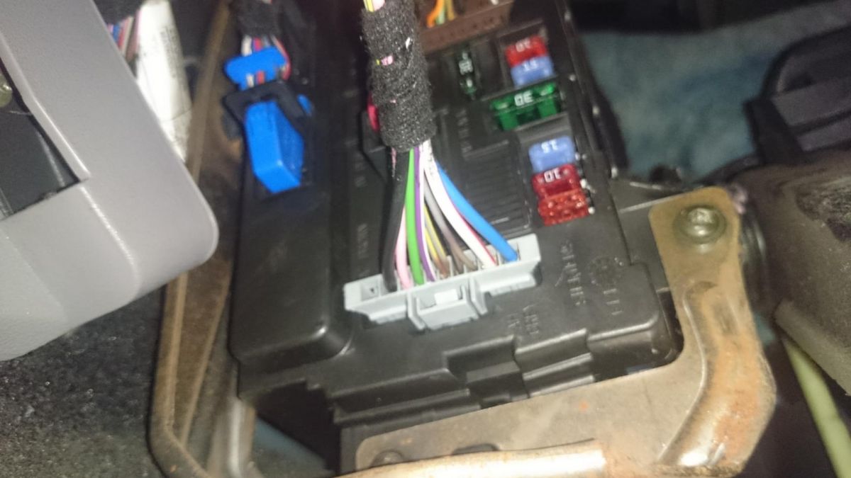

    Fiat Panda 1.2 body komputer - przepaliły mi się styki w module w miejscu połączenia kostki przez który przechodzą światła mijania. Kto ma Pandę ten zna problem. Kostkę wymieniałem co roku, bo przepalały się piny. Ostatecznie dzisiaj problem jest taki - przy kolejnej wymianie i mocowaniu kostki wyłamałem i pokrzywiłem styki po stronie body. W rezultacie zrobiłem zwarcie. Zwarcie już usunąłem, wszystko działa oprócz świateł mijania. Piny od strony body wyrwane (delikanie ukręcone - nawet chyba same odeszły - kostkę zmieniałem na przestrzeni 15 lat z 7-8 razy, były przepalone i kompletnie miękkie.) Za pomoc dziękuję.

    czy dwa bypassy poprowadzone od dwóch bezpieczników F13, F12 od swiateł mijania ( to te czewone 10) i połaczenie odciętych dwóch szarych kabelków od pinów swiateł mijania załatwilo by sprawę? Zdjecie z internetu.

    To pewnie najlepsze rozwiazanie natomiast jak dobrze zrozumiałem musiałbym odpiąć moduł czyli body i przylutować sie do drugiej strony płyty w miejcu oderwanych pinów body. To mnie przerasta i nieogarnę tego szczególnie odpięcia wszystkiego co jest do modułu przymocowane. Na filmie ogladałem dotarcie czli demantaż modułu do płyty jakby minikompa. To dla mnie klapa.
    Kto mi podpowie co sie stanie gdy połącze dwa odpowiednie kabelki świateł mijania, które się przepalaja z plusem akumulatora lub idac dalej z bypassem ktory ma dwa bezpieczniki i kabelek wsadzonym w miejsce bezpiecznika świateł mijania. (łączę szary kabel z kabelkiem bypassa - co się stanie?) Czyli inaczej czy zapali mi sie swiatlo mijania gdy szary kabelek włążę do odpowiedniej dziury wyciągnietego bezpiecznika F12 ktory jest obok.

    Kup dwa rozgałęźniki pod bezpieczniki mini, wetknij w miejsce ori bezpiecznikow, a szare kabelki dolutuj do kabelków rozgałęźnika i będzie działać.

    Kup dwa rozgałęźniki pod bezpieczniki mini, wetknij w miejsce ori bezpiecznikow, a szare kabelki dolutuj do kabelków rozgałęźnika i będzie działać. No włąśnie o to mi chodzi, bo juz mam przed chwila kupione rozgałęźniki mini i bezpieczniki komplet. Podpowiedz tylko czy1. swiatła mijania będą świecić na stałe, ale czy bedę je mógł włączać wyłączać jak dotychczas, 3 czy swiatła drogowe czyli te same żarówki bedą tak samo działać na dotyczczasowych włącznikach przy kierownicy. Bardzo mnie już pocieszyłeś i pomogłeś.

    Wszystko będzie bez zmian, tak jak było.

    Osobiści to wyciągam body, lutuję przewody do płytki i daję złącze 2 pin zewnętrzne jak też radzili koledzy wyżej.
    Wzbraniałeś się przed tym to poradziłem inaczej .
    Wymiana samej kostki jak sam wiesz nie starcza na długo, to jest skopane konstrukcyjnie przez zbyt cienkie piny, do tego wygrzane po pierwszej awarii.

    Ja lutuję do oczyszczonych pinów i jest spokój. I tak nie wyciągasz tego bcm-a praktycznie nigdy. Jak urwałeś piny to z płyty wyprowadz przewody .
