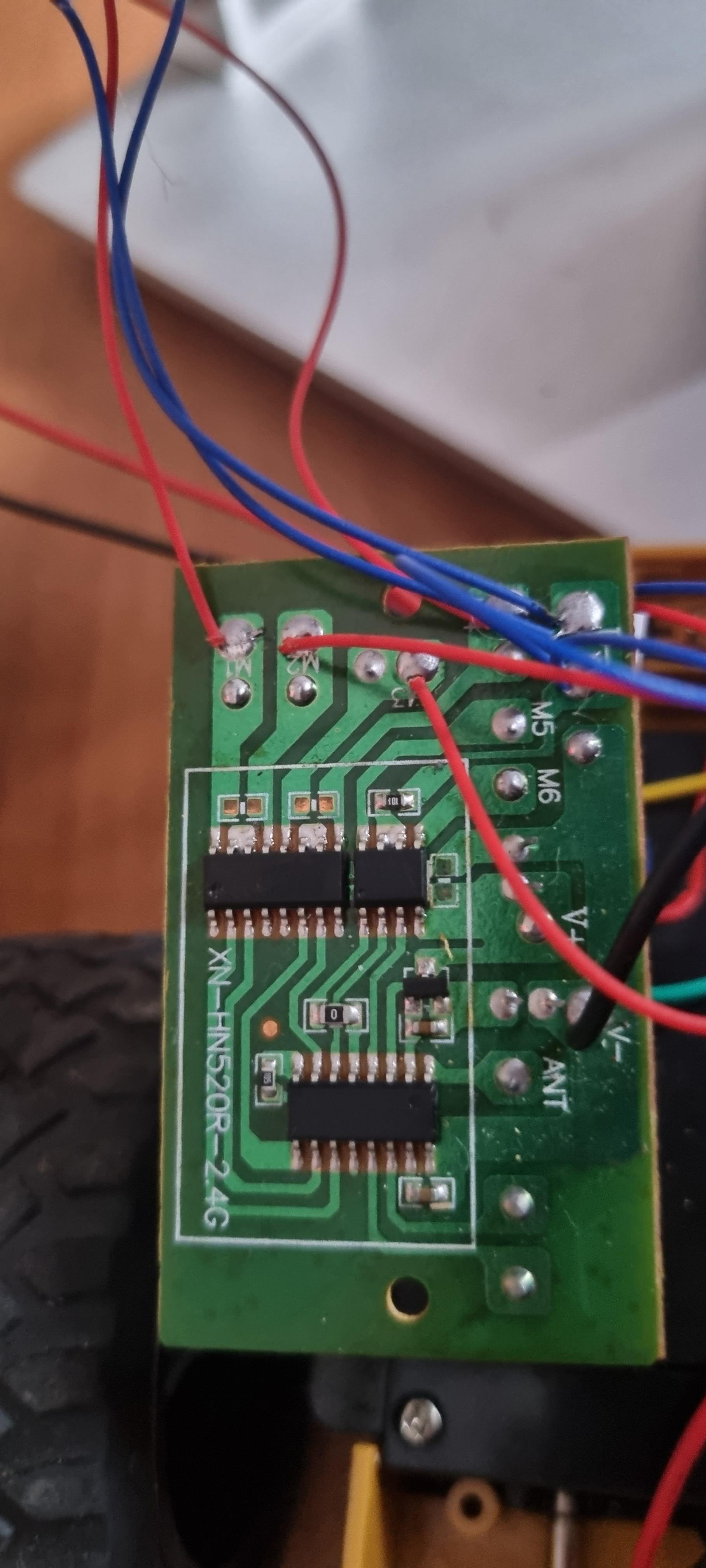

    Witam . Kupiłem synkowi zabawkę RC , niestety już w pierwszych dniach jej użytkowania , została podłączona bateria w samochodziku na odwrót. O ile sama radiolinia jest sprawna o tyle w zabawce został uszkodzony dwukanałowy układ sterownika silnika DC . Zabawka ma trzy silniczki i wszystkie nie pracują . Czy możecie pomóc mi w znalezieniu takich układów lub zamienników ? Przypuszczam że ten układ z czterema nóżkami to jednokanałowy układ sterownika silnika DC. Ale nie mogę znaleźć takiego czegoś.
    Z góry dziękuję.

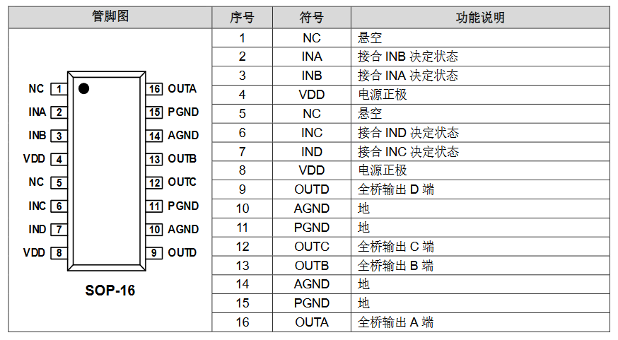

    Są w tych modułach użyte układy MX1608 (lub podobne np. MX1616). Ale co najistotniejsze, są to układy pinowo i funkcjonalnie zgodne z układem TC1508S, którego poszukujesz. Jedyny niuans, jest w tym że układy MX1508 wymagają osobnych zasilań dla logiki (Vcc) i silnika (Vdd). A TC1508S biorą sobie zasilanie logiki z zasilania silnika (Vdd) i nóżki od Vcc są w nich nieużywane.
    MX1508:
    Zabawka RC - Uszkodzony dwukanałowy układ sterownika silnika DC, poszukiwanie zamienników
    https://sales.dzsc.com/486222.html

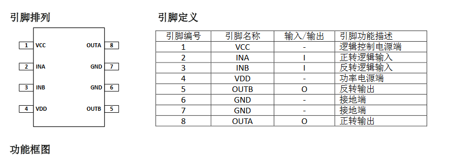

    i TC1508S:
    https://datasheet.lcsc.com/lcsc/2010160933_Shenzhen-Fuman-Elec-TC1508S_C89480.pdf
    Czyli po sprawdzeniu czy nóżki 1 i 5 na płytce nie są gdzieś już połączone (np. druk przygotowany na wypadek stosowania zamienników), można wlutować MX1508 i pociągnąć przewodami na te nóżki zasilanie logiki. Albo z wyjścia stabilizatora zasilającego kość radiową albo z nóżki 1 kostki obok czyli MX612E bo to jej zasianie logiki (Vcc).

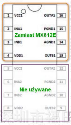

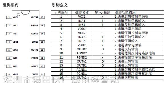

    Co do kostki MX612E tej ośmiopinowej to nie widzę za bardzo odpowiedników do zdobycia na już.
    Ale zauważyłem taką ciekawą rzecz. Że MX612E to dokładnie pinowo i funkcjami połówka kostki MX1508, w której każda połówka ma osobne swoje zasilania i masę:
    https://datasheet.lcsc.com/lcsc/1810161611_Mixic-MX612E_C110207.pdf
    Czyli mogło by się udać zastąpienie kostki MX612E, wlutowaniem kostki MX1508 w ten sposób że wlutowana by była połówka kostki, piny 1-4 i 13-16 do miejsca przeznaczonego dla MX612E, a reszta kostki leżała by na płytce nigdzie nie podłączona (odizolowana dla pewności np. taśmą izolacyjną):
    Jeśli by przeszkadzały wystające końcówki kondensatora,który tam u Ciebie widać na zdjęciu to można go przełożyć w inne miejsce, np. przylutować po stronie lutowania.
    Kwestia tego Vcc dla tej kostki jest załatwiona, dlatego poza samym wlutowaniem nic nie trzeba by było robić.
