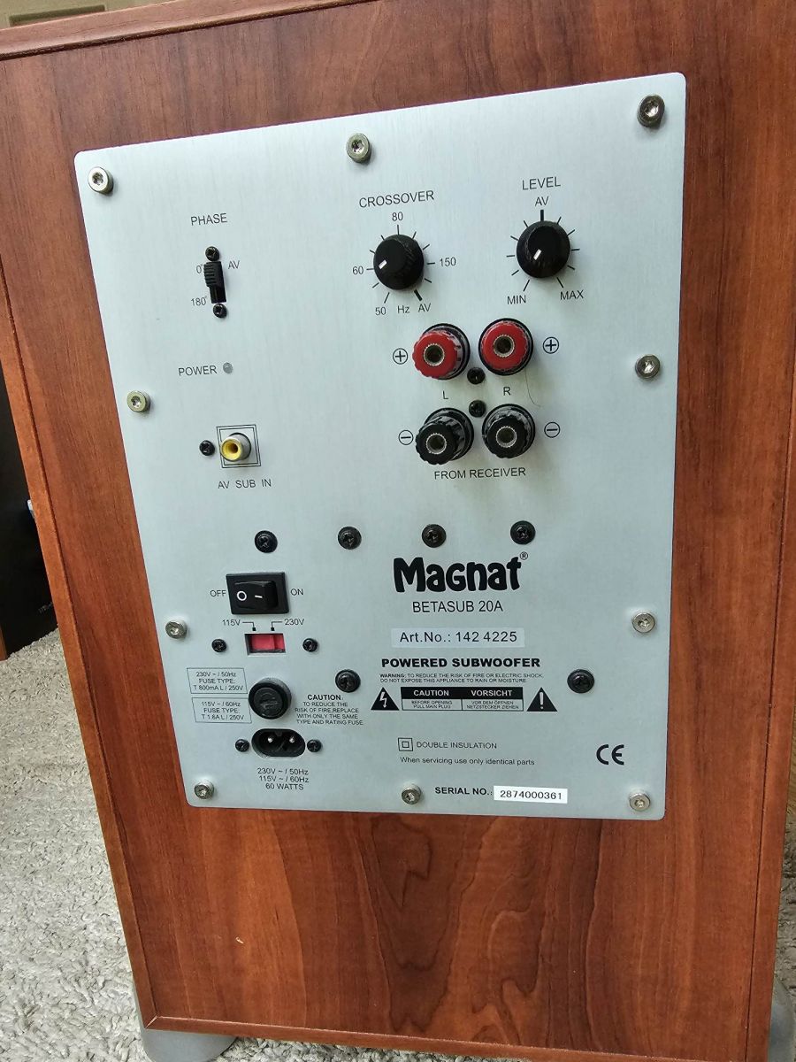

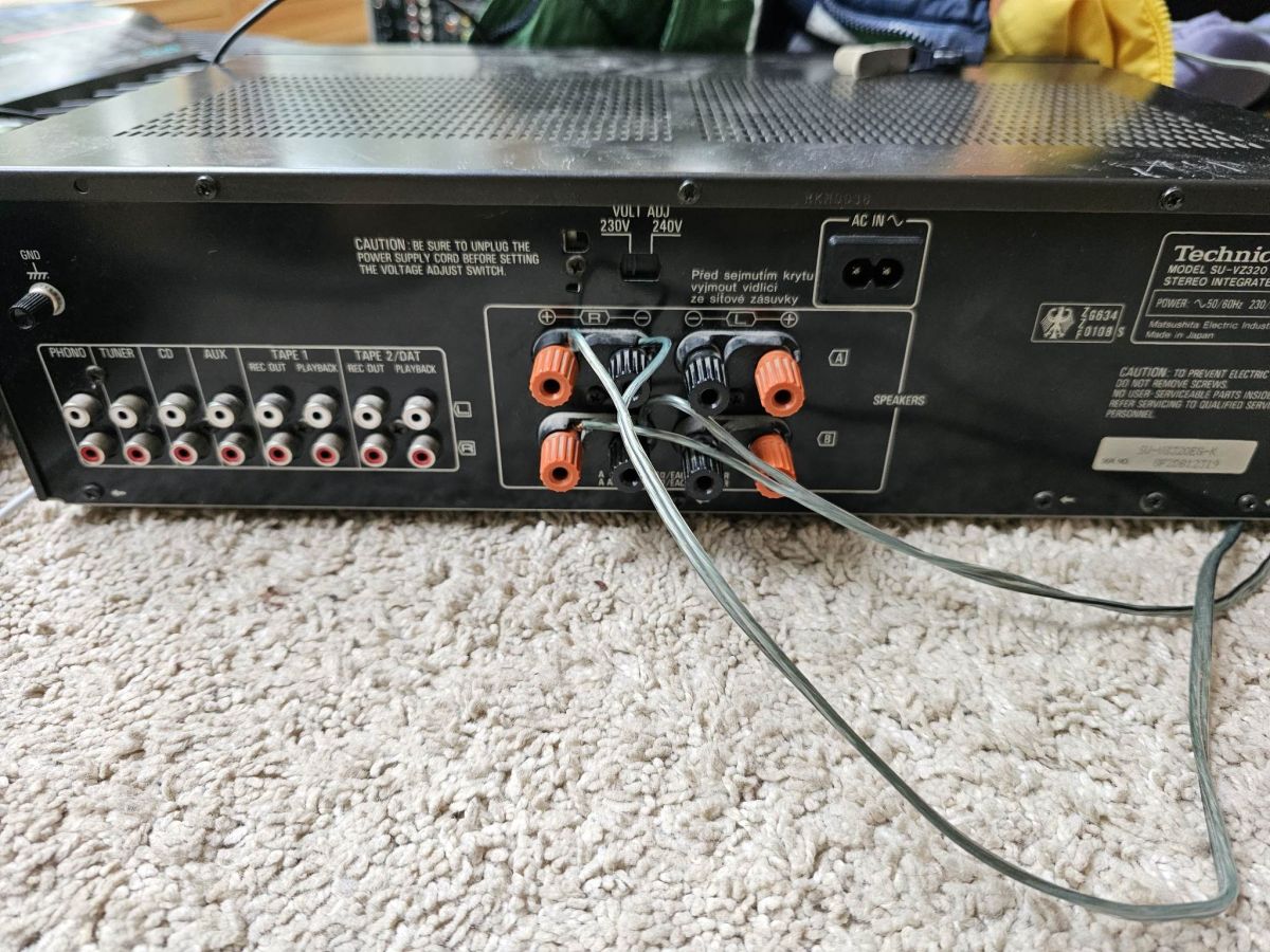

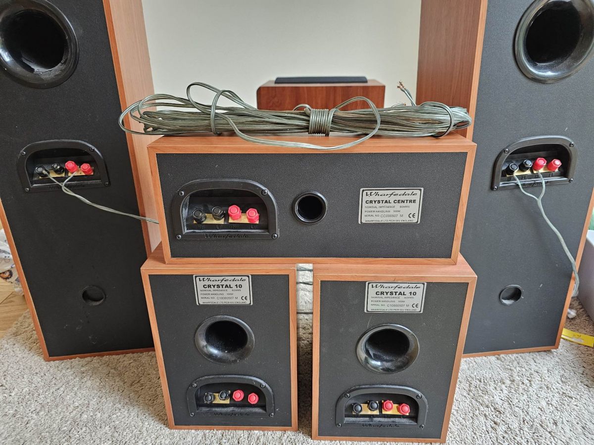

    Posiadam zestaw głośników Wharfedale Crystal:
    - dwie kolumny crystal 30
    - dwa głośniki crystal 10
    - jeden głośnik crystal centre
    Dodatkowo amplifier Technics su-vz320 oraz subwoofer Magnat betasub 20A.
    Czy ktoś mógłby podpowiedzieć jak to wszystko spiąć? Ewentualnie podesłać jakiś schemat ?
    Połączenie głośników ze wzmacniaczem i subwooferem Połączenie głośników ze wzmacniaczem i subwooferem Połączenie głośników ze wzmacniaczem i subwooferem
    #2 20587011
    md
    Poziom 41  
    Nie poszalejesz . Kolumny masz 6Ω, więc wybierz 2 kolumny i podłącz do wyjścia wzmacniacza (po jednej kolumnie do jednego wyjścia). Subwoofer AV SUB IN mógłbyś podpiąć przewodem RCA do wyjścia TAPE Rec out.
    Możesz też podpiąć wyjścia głośnikowe Technicsa do wejść w subwooferze kablami głośnikowymi.

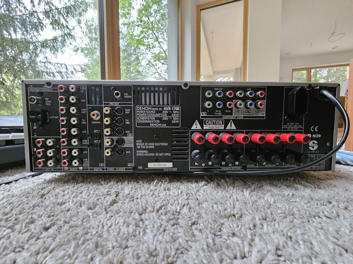

    Udało mi się zdobyć też Denona. Tutaj poszaleje?
    #4 20587181
    md
    Poziom 41  
    Jeżeli wyjścia Denona masz opisane tak, że można podłączać kolumny 4Ω, to bez problemu odłączysz wszystkie głośniki do wyjść głośnikowych, a subwoofer do wyjścia na subwoofer - jest opisane.
    Widzę, że ten Denon obsługuje kolumny 6Ω, więc bez problemów łącz wszystkie kolumny. Do wyjść Front L, R, i Surround
  • #5 20587186
    jan_kon
    Poziom 4  
    Czyli wejście subwoofer (pre out) z denona łącze z av sub in w subwooferze? Kablem RCA?
  • #6 20587187
    md
    Poziom 41  
    Tak, ale w menu ustaw odpowiednią konfigurację głośników.
  • #7 20587228
    jan_kon
    Poziom 4  
    Wiesz może z czego może to wynikać? Włącza się na chwilę, potem słychać pyknięcie i zaczyna migać.
  • #8 20587296
    md
    Poziom 41  
    Dzieje się tak z podpiętymi kolumnami? Tak reaguje na zwarcie na wyjściu głośnikowym. Jeżeli nie ma zwarcia, to Denon uszkodzony. Trzeba rozebrać i posprawdzać. Może wystarczy przelutować zimne luty, może któraś końcówka padła, a może problem z zasilaniem?
  • #9 20587976
    jan_kon
    Poziom 4  
    Dzieje się tak bez podpiętych głośników.
  • #10 20587987
    md
    Poziom 41  
    Sprzęt do naprawy. Działa funkcja Protect.
