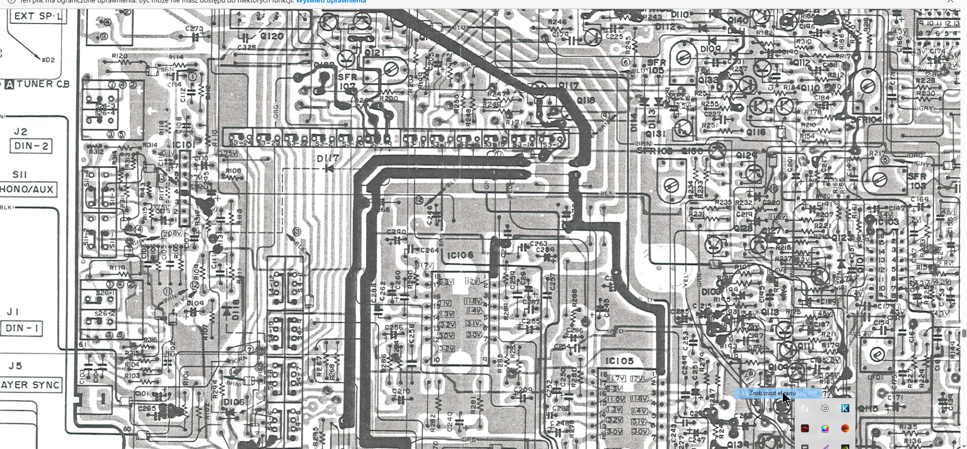

AIWA TPR-990. Phono/Line-In problem z sygnalem
ZX_SPECTRUM48k 20 Maj 2023 18:53 186 0
  • #1 20588271
    ZX_SPECTRUM48k
    Cześć. Czy możecie mi powiedzieć w jaki bezpieczny i najmniej inwazyjny sposób ominąć przedwzmacniacz Phono i połączyć bezpośrednio się z zewnętrznym źródłem sygnału przez Line In? Dźwięk jest czysty ale zbyt cichy. Myślałem że przełącznik Phono/Line in robi problem ale jest ok. Sprawdziłem połączenia itd. Według schematu od gniazda DIN i inne przełączniki na płycie i wszystko wygląda niby tak jak powinno być. Ale widać że się jednak mylę. Radio działa ok. Sekcja magnetofonu chwilowo nie z powodu braku pasków. Nie mam zbyt dobrych warunków do pracy przy tym wiec prośba aby eksperymentalnie stworzyć jakiś "bypass" i utwierdzić się w przekonaniu ze coś w układzie robi problem, a może któryś switch jest problemem? Co i gdzie odłączyć, połączyć? Pewnie jakieś rezystory trzeba wstawić. Proszę o info. To "boombox" z lat 80.Załączam instr. serwisową. Pozdrawiam AIWA TPR-990. Phono/Line-In problem z sygnalem AIWA TPR-990. Phono/Line-In problem z sygnalem
