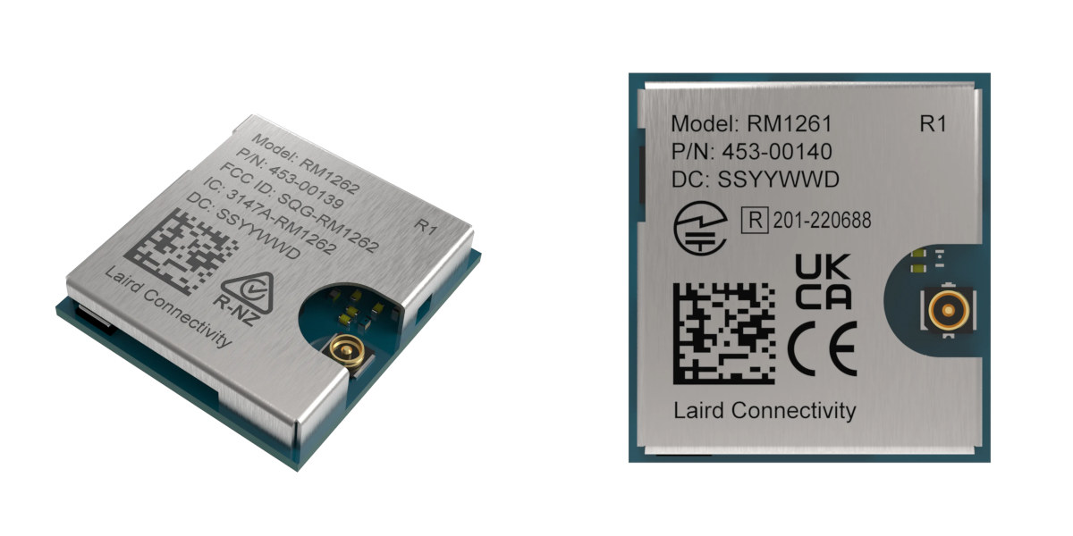

Firma Laird Connectivity wprowadziła na rynek serię RM126x. Są to moduły LoRaWAN o bardzo niskim poborze mocy z układem RM1261, opartym na transceiverze RF Semtech SX1261, zgodnym z przepisami obowiązującymi w Europie, Wielkiej Brytanii, na Tajwanie, w Japonii, Indiach i innych krajach, oraz RM1262 bazującym na transceiverze Semtech SX1262 dla USA, Kanady, Australii, Nowej Zelandii itd.
Jednostki RM126x osiągają niskie zużycie energii, częściowo dzięki zastosowaniu mikrokontrolera z serii EFR32 firmy Silicon Labs. Dedykowane są do integracji z produktami dla przemysłu, rolnictwa i leśnictwa, inteligentnych miast, monitorowania mediów, transportu, logistyki, łańcucha dostaw, kontroli opieki zdrowotnej i sprzedaży detalicznej.

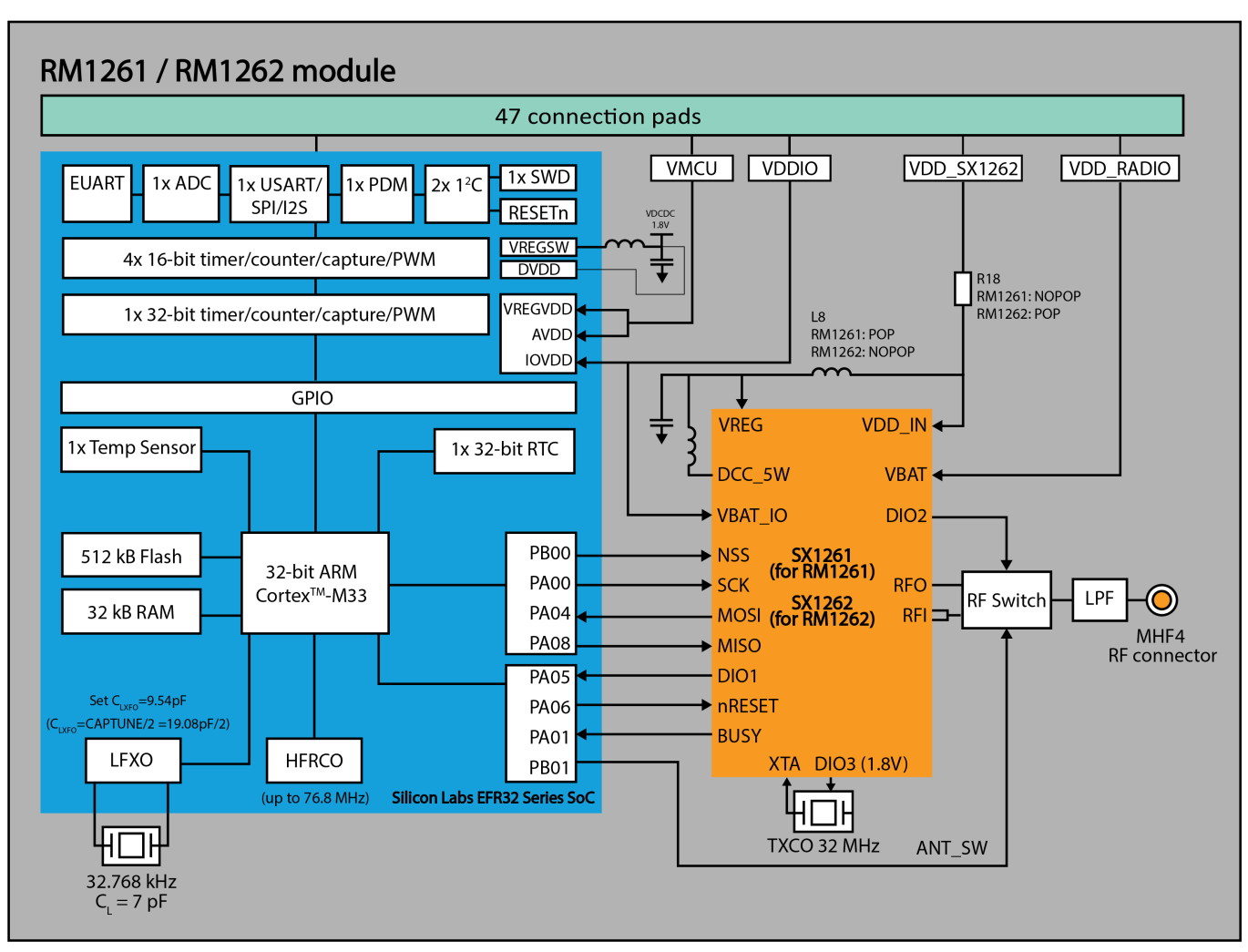

Schemat blokowy RM126x.

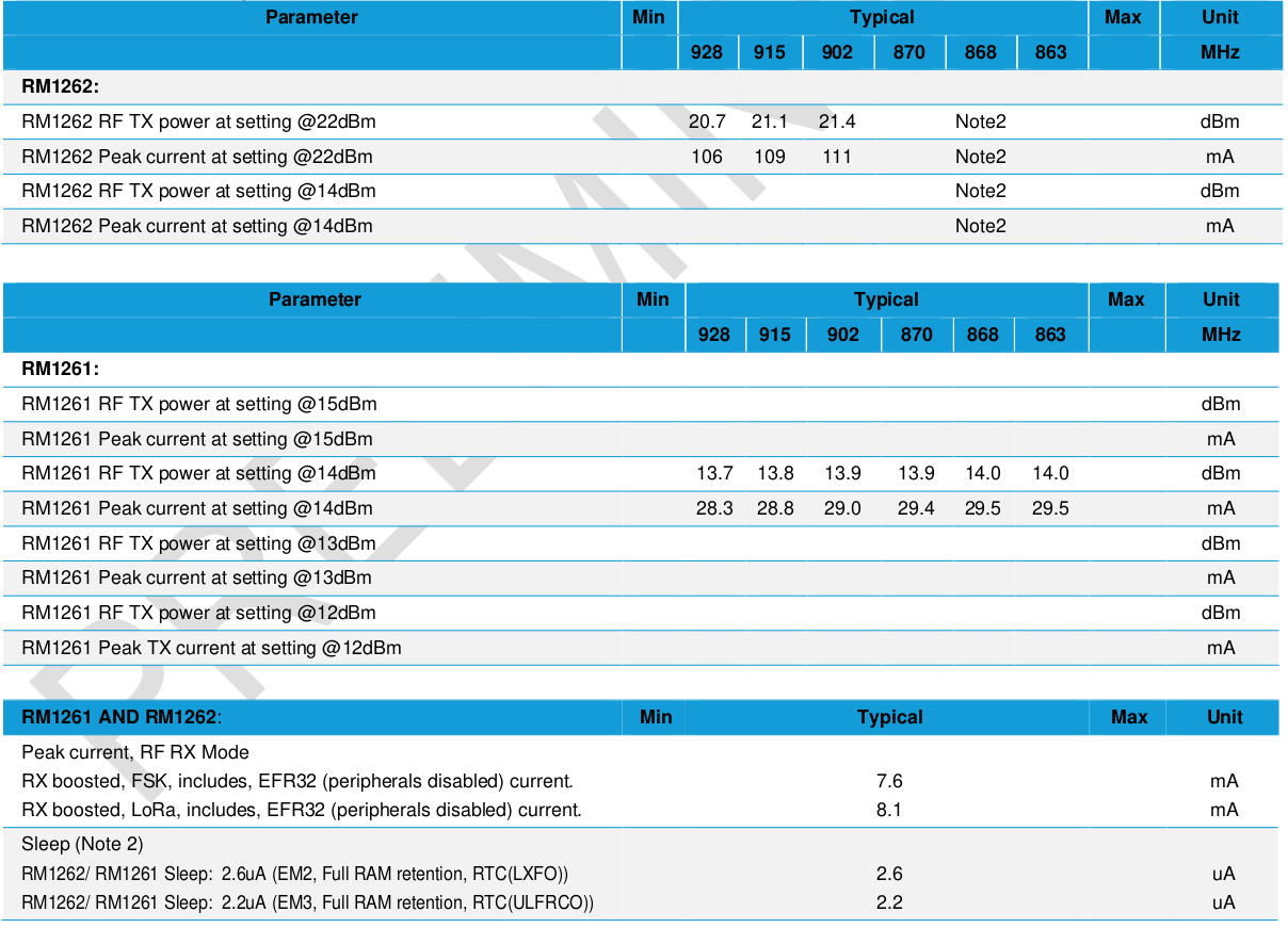

Pobór mocy dla VDD = 3,3 V i temperatury otoczenia stanowiącej 25°C.
Uwaga: moduł RM1262 jest dostrojony i zdolny do pracy zarówno w paśmie 902-928MHz, jak i 863-870MHz, ale nie jest certyfikowany dla 863-870MHz i jest dla krajów zakresu 902-928MHz (USA, Kanada, Australia, Nowa Zelandia). Z kolei RM1261, który może operować w tym samym pasmie, posiada certyfikat zarówno na 902-928MHz (Tajwan, Japonia), jak i 863-870MHz (Indie, CE, UKCA).

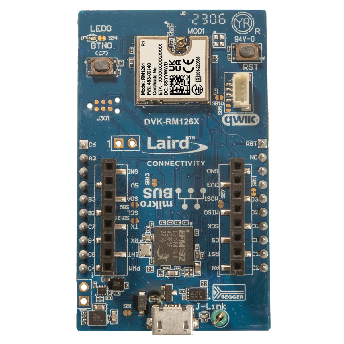

Laird oferuje także zestawy rozwojowe dla modułów RM126x LoRaWan z układami RM1261 lub RM1262 ze złączami rozszerzającymi w standardzie Qwiic i MikroBus, jak pokazano na zdjęciu. W pakiecie dołączany jest również kabel USB i jedna lub dwie anteny Laird Connectivity i-FlexPIFA dla modelu 902-928 pasma MHz i/lub 863-870.
