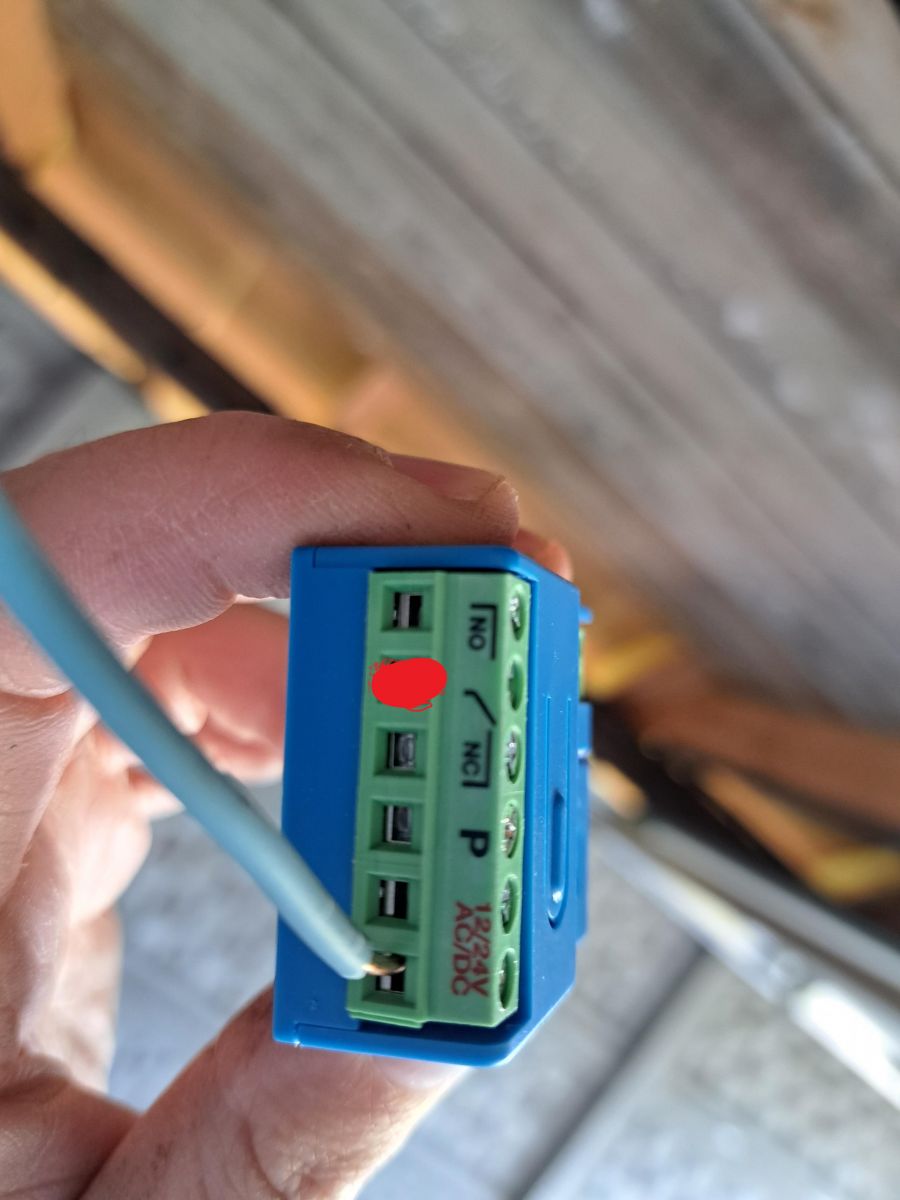

    Czy może ktoś wytłumaczyć jak podłączyć sterownik proxima NW1 do bramy garażowej somfy moto 600, chce jednym pilotem FAAC SLH obsługiwać dwie bramy.

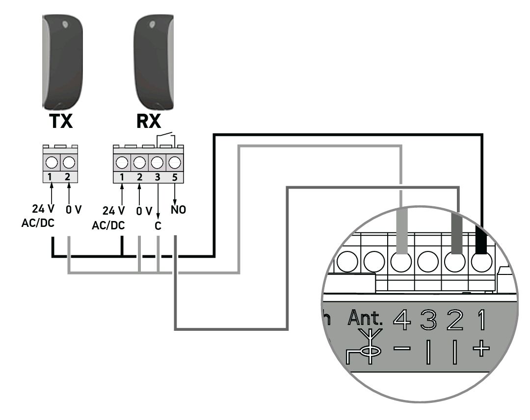

    Podłączenie sterownika Proxima NW1 do bramy Somfy Moto 600 z pilotem FAAC SLH Pin numer 1 i 4 w napędzie podłączasz do złącz opisanych jako AC/DC w proximie obojętnie który kabel gdzie
    Następnie pin numer 1 w napędzie podłączasz do zaznaczonego na czerwono pinu w proximie
    Pin numer 3 w napędzie podłączasz do pinu opisanego jako NO w proximie

    Podłączenie sterownika Proxima NW1 do bramy Somfy Moto 600 z pilotem FAAC SLH Następnie pin numer 1 w napędzie podłączasz do zaznaczonego na czerwono pinu w proximie

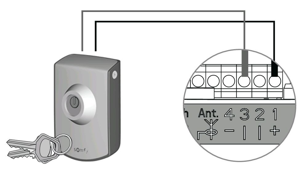

    Dzięki jutro będę próbował, pin numer 1 w napędzie to jest + a pin nr 3 minus i tak mam podłączyć.

    Tak jak napisał kolega wyżej jest ok.
    Tutaj przekaźnik od sterowania(1 i 3):

    Tutaj zasilanie(1 i 4):
