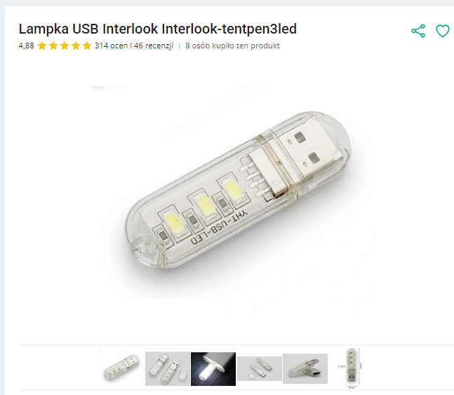

    oraz Lampka USB Interlook Interlook-tentpen3led
    https://allegro.pl/oferta/przenosna-lampka-led-usb-do-komputera-powerbanku-8297588204
    Power bank ma dwa wyjścia usb.
    Po podłączeniu lampki do powerbanku lampka nie świeci. Z obu portów natomiast ładuje telefon.
    Lampka świeci natomiast tylko w jednym porcie ale dopiero po wciśnięciu przycisku sprawdzającego poziom naładowania powerbanku.
    W innych moich powerbankach lampka świeci od razu po podłączaniu i niezależnie do którego portu.
    Czy to oznacza że z Powerbank Xiaomi 20000 mAh jest coś nie tak?

    To oznacza że lampka pobiera za mały prąd, według dostępnych danych około 40 mA, żeby powerbank wykrył to jako podłączony odbiornik i wyszedł ze stanu uśpienia.

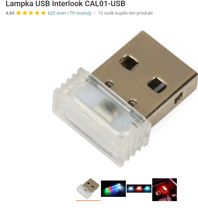

    Ciekawe że jeśli podłączę poniższą lampeczkę to świeci (lampeczka pobiera 0,02A zmierzone)
    Powerbank Xiaomi 20000 mAh - Latarka usb nie działa
    natomiast po podłączeniu tej z trzema diodami to nie świeci (pobiera 0,1A zmierzone).
