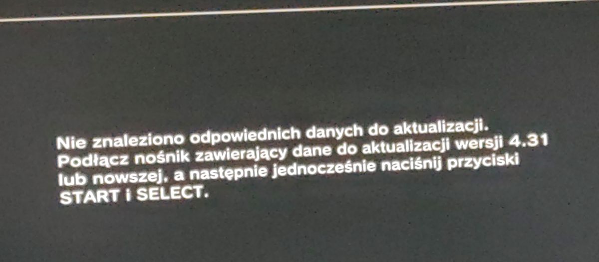

    Witam ostatnio kupiłem ps3 w opisie było ze nie da sie zainstalować systemu . Myslalem ze jest łatwo zainstalować system na niej lecz sie myliłem, próbowałem wszystkiego , po wymiany dysku lub wymiany pendriv-ow . Jednak bez skutku , mecze sie z tym bardzo długo juz nie mam chęci dlatego tu piszę. Dodam jeszcze zdjęcie... Nie znaleziono odpowiednich danych do aktualizacji Ps3

    Model konsoli ? Wymus w trybie FSM . Moze miala CFW i zawyzone FW, HDD sprawne ?

    Nie pamiętam już jak dokładnie ale to była wina pendrive'a , spróbowałem z innym i zadziałało
