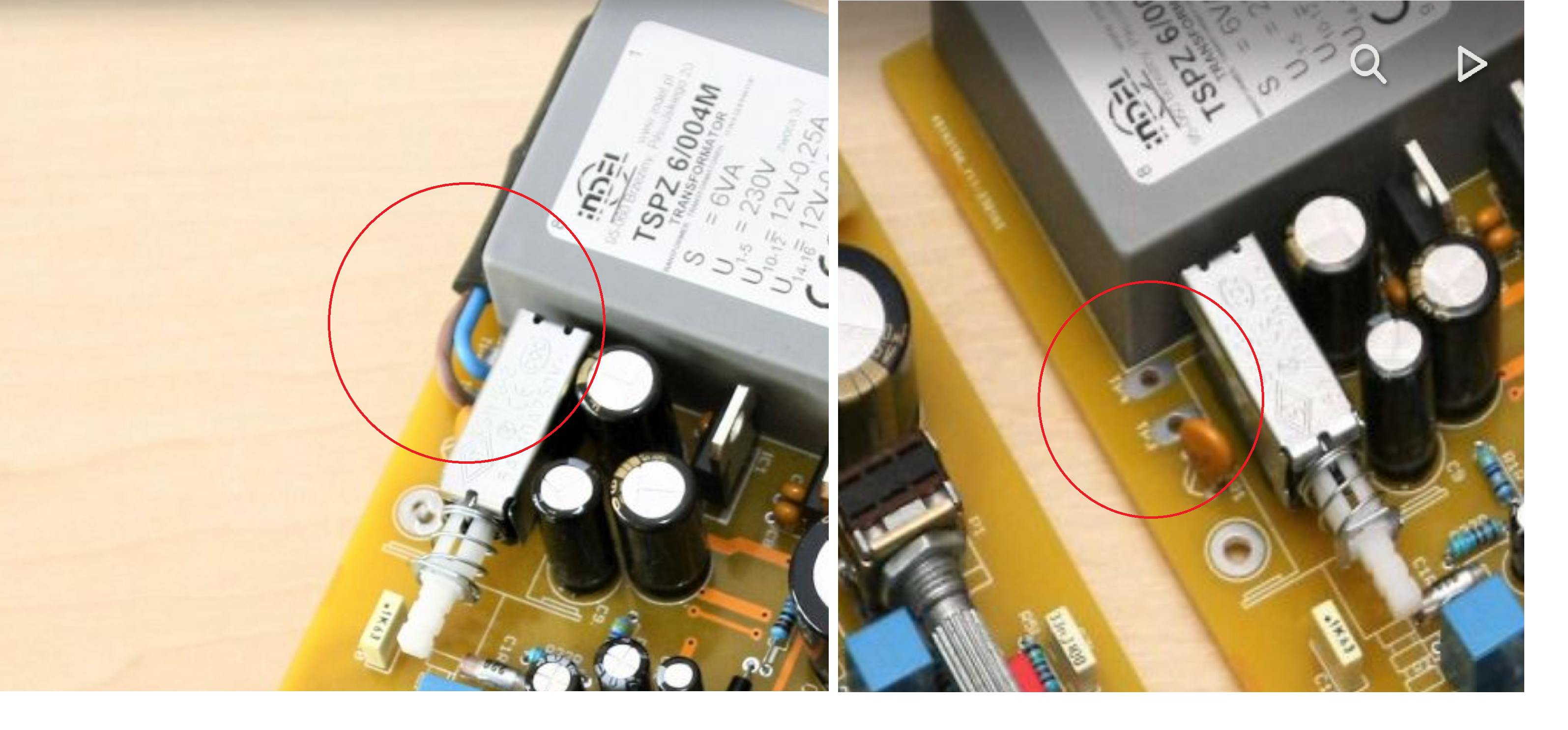

    Transformator zapewne tak, problem w tym że u kolegi autora widać to:
    Mały wzmacniacz słuchawkowy – ty.ytka
    Czyli przewody sieciowe wlutowane w PCB, gdzie od spodu na pewno wystaje goły metal pod napięciem. A tego certyfikaty transformatora nie obejmują.
    Kolega autor napisał, że oddzielił płytkę od obudowy jakąś plastikową przekładką. Ale nikt nie ma pewności, czy przy uderzeniu płytka nie uderzy w przekładkę i czy ostre krawędzie lutów nie przetną przekładki, albo czy małe przepięcie jej nie przebije. Sposób z przekładką jest stosowany w zasilaczach komputerowych, ale wykonanych w 1 klasie ochronności, czyli uziemiona obudowa. Zakładając że ktoś ma na uwadze własne bezpieczeństwo a jego instalacja jest sprawna (podłączone styki ochronne w gniazdach), to cokolwiek się nie stanie wewnątrz takiego wzmacniacza, uziemiona obudowa przy uszkodzeniu zrobi zwarcie i nie dopuści by pojawiło się na niej niebezpieczne napięcie.
    Kolega autor tłumaczy, że i tak nie ma w domu gniazd ze stykiem ochronnym. Ale to nie jest powód by budować urządzenie w 2 klasie. Wręcz przeciwnie! Jeżeli podejrzewasz że urządzenie może być podłączane do niesprawnej instalacji, należałoby klasę ochrony podnieść do 3 (izolowane niskie napięcie, czyt. fabryczny zewnętrzny zasilacz), a nie nie stosować ochrony żadnej. Dla Ciebie może Twoje życie nie ma wartości, ale pamiętaj, że publikując takie konstrukcje będziesz miał naśladowców, oraz już kolega w pierwszych postach chciałby kupić jeden egzemplarz.

    Z całym szacunkiem do ty.ytki, o ile pod względem estetyki wykonania jak i elektroniki wykonał on świetną robotę co wielokrotnie pokazywał w swoich konstrukcjach, o tyle doświadczenia w bezpieczeństwie przeciwporażeniowym nie ma on żadnego. W powyższej konstrukcji popełnił on wszystkie możliwe błędy, jakie się dało. Użył metalowej obudowy, nie uziemił jej, nie wykonał pomiarów jakości izolacji, błędnie uznał, że certyfikaty posiadane przez transformator wystarczą do zapewnienia bezpieczeństwa nie zważając na to, że przed transformatorem wystaje goły drut pod napięciem. Do tego założył on, że bezpieczeństwo użytkowania jest mniej ważne niż jakość dźwięku (a bezpieczeństwo jest zawsze najważniejsze!), to tego uznał, że skoro nie może wykonać urządzenia ani w 1 klasie (bo masa audio podłączona do PE), ani w drugiej (to powyżej to nie jest druga, jak wspominałem autor ma za małe doświadczenie by określić stan izolacji, a pomiarów brak) gdzie wystarczyło użyć obudowy całkowicie wykonanej z tworzywa i słowem bym się nie odezwał nt. bezpieczeństwa, więc autor uznał że zbuduje urządzenie w klasie zerowej, narażając siebie, swoich bliskich którzy mogą dotknąć urządzenia, swoich naśladowców których może mieć bo urządzenie jest proste, ładnie wykonane i podobno nawet gra przyzwoicie, i ewentualnie kolegę który chciał kupić jeden egzemplarz.
    A wystarczyło że wykona urządzenie w klasie 3, czyli zasilanie napięciem poniżej 50VDC lub 24VAC, pochodzącym z fabrycznego zasilacza zapewniającego izolację od sieci. Wtedy nieuziemiona obudowa nie byłaby żadnym problemem.
    Rozwijając myśl dalej - środki ochrony przeciwporażeniowej dzielimy na ochronę podstawową, dodatkową i uzupełniającą.
    Ochrona podstawowa to wszelkie izolacje podstawowe (na przewodach), przegrody i osłony uniemożliwiające dotknięcie elementu pod napięciem. Tutaj mamy brak izolacji na drucie pod płytką, folię o nieznanych parametrach i metalową obudowę. Czyli ochrona podstawowa jest wątpliwa, lub wręcz jej nie ma.
    Ochrona dodatkowa, zwana ochroną przy uszkodzeniu, to samoczynne wyłączenie zasilania (realizowane za pomocą uziemienia obudowy i zadziałaniu zabezpieczeń nadprądowych przy zwarciu do obudowy), niskie napięcie zasilania, podwójna lub wzmocniona izolacja albo separacja elektryczna. Drut od spodu płytki separowany nie jest, izolacji na nim nie ma prócz wątpliwej folii, 230V to nie jest niskie napięcie.
    Ochrona uzupełniająca to w zasadzie tylko wyłącznik różnicowo-prądowy, którego autor nie ma bo nawet styków ochronnych w gniazdkach nie ma.
    Podsumowując - nie ma tu ani jednego pewnego elementu zabezpieczającego. A dla urządzeń zasilanych z sieci minimum to dwa elementy. To jest mina a nie wzmacniacz i kol. Łukasz na pewno się tu ze mną zgodzi.
    Porównałbym to do gniazda trójfazowego jakie jeszcze kilka lat temu miałem w garażu - stara instalacja z zabezpieczeniem C25 na pół domu, RCD brak a gniazdo wykonane ze stali. Za każdym razem jak podłączałem albo odłączałem od niego piłę stołową, robiłem to w rękawicach spawalniczych i z duszą na ramieniu. I wzmacniacza wyżej użytkowałbym z podobną świadomością.

    @austriackimalarz, czytając to, co wypisujesz dochodzę do prostego wniosku: producenci wszystkich współczesnych TV to potencjalni mordercy, dla których życie nie ma żadnej wartości.
    Przecież wystarczy niechcący walnąć w tył obudowy, aby PCB zasilacza - przebijając podkładkę - dotknęła ostrymi punktami lutowniczymi filtra zasilania lub innych elementów do metalowej obudowy - i po gościu.

    Transformator ma 22mm grubości. Między wierzchem transformatora a obudową będzie z milimetr przerwy. Główna płytka została wykonana na 1mm laminacie, do tego ze 2mm na lutowanie pod płytką. Obudowa ma dokładnie 30mm grubości (patrząc wg panelu przedniego), górna ścianka 1,5mm, dół też 1,5mm.
    Więc 30-(22+1+1+2+3)=1mm! Tak jak myślałem. Pasowanie całości jest na styk, a autor ledwo zmieścił elektronikę w obudowę, prawdopodobnie nawet pola lutownicze dotykają wspomnianej przekładki. @tytka jesteś w stanie zdjąć panel od strony złącza USB i wysłać zdjęcie szczeliny pod PCB w miejscu gdzie znajdują się pola zasilania sieciowego?
    1mm, a nawet 2mm to zdecydowanie za mało by pozytywnie przejść test przebicia przy 2kV.

    Autor zachowuje potrzebny odstęp między stronami pierwotną i wtórną, dodał przekładkę izolacyjną pod PCB i zachowuje odstęp między PCB a dolną częścią obudowy. Inaczej pisząc realizuje niezbędne minimum ochrony w urządzeniu. Ja problemu nie widzę. A jak wy widzicie, to cóż, nikt wam nie każe słuchać muzyki ze wzmacniacza ty.ytka.
    BTW, jakbym pokazał wzmacniacz w obudowie z drewna i sklejki, to nikt nie miałby problemu z ochroną przeciw porażeniu, za to ktoś by się przyczepił, że ryzyko pożarowe jest za duże...

    Autor celowo albo i nie, nie pokazał zdjęć mozaiki PCB ani zdjęć płytki zamontowanej w obudowie, gdzie byłyby widoczne odstępy między końcówkami trafka albo innymi elementami będącymi pod napięciem sieci a obudową metalową. Można to ignorować gdyby płytka miała odstęp > 10 mm i zamontowana była na wspornikach nylonowych. W tym projekcie odstępy to są pojedyncze milimetry.
    Takie warunki sprawiają, że urządzenie praktycznie posiada uziemienie w postaci słuchawek zakładanych na głowę.
    Bo tak się traktuje klasę ochronności zero.
    Kwestie bezpieczeństwa równamy do góry a nie do dołu. Jeżeli widać folię w roli izolatora trzeba zakładać, że jest to jakaś randomowa folijka z pralinek, podatna na uszkodzenia i przebicia.
    Jeżeli jest podejrzenie małego odstępu, to jest mały, njebezpieczny odstęp, a nie "wystarczający".

    Pomiary udowadniają, że izolacja jest wystarczająca, a nie widzimisie autora.
    Czyli tu wcale nie chodzi o złe zaprojektowanie tego wzmacniacza, a o brak pomiarów? A jakiż to niby sprzęt DiY posiada pomiary kwalifikacyjne/certyfikacyjne?
    Bez przesady Panowie, dalsze wyciąganie kolejnych wniosków w Waszym Autorstwie to nic innego jak zwykły mobbing na Autorze. Nie mówiąc już o tym, ze co post to inne warunki jakie powinny być spełnione. Warunek jest jeden - obudowa urządzenia ma być skutecznie odizolowana od napięcia sieci. Jeśli podczas sprawdzenia omomierzem zwarcia nie ma, to już dobrze. Gdyby nie było izolacji pomiędzy PCB a obudową od strony lutów, może można by się czepiać, że w jakiś tak krytycznych warunkach takie połączenie mogłoby wystąpić. Jednak izolacja jest, a do przeskoku iskry pomiędzy padem a obudową 1mm dla napięcia 230V to aż nadto. Płytka jest sztywna - wyciskane aluminium również. A jeśli ktoś po obudowie ma zamiar skakać to jej uszkodzenie nie może zapewnić bezpieczeństwa - tak jak w każdym sprzęcie tak potraktowanym.
    Więc kolego źle myślisz!
    Nie miałeś tego urządzenia w ręku, a także nie pytałeś o wymiary, ale niby wiesz jak to jest. Ciekawe!
    Nic nie wiesz i wymyślasz plotki!
    Pod pcb są dystanse o wysokości 3.8 mm (przycięte z 5 mm). Końcówki/szpilki od przewodów zasilania, od spodu przycięte na nie wiecej niż 1mm. Folia jest na tyle gruba, że beleczym jej nie przedziurawisz. Spodnia część obudowy, to blacha aluminiowa 2mm, ma 5 punktów podparcia, palcami nie zegniesz. Cała obudowa ma około 34 mm.
    Teraz jestem na wyjeździe, więc fotek z pomiarami nie jestem w stanie zaprezentować.
    Ale po powrocie z przyjemnością to koledze zaprezentuję.
  • #89
    austriackimalarz
    Level 26  
    tytka wrote:
    Pod pcb są dystanse o wysokości 3.8 mm (przycięte z 5 mm). Końcówki/szpilki od przewodów zasilania, od spodu przycięte na 1mm, Folia jest na tyle gruba, że bele czym jej nie przedziurawisz. Tylna część obudowy, to blacha aluminiowa 2mm, ma 5 punktów podparcia, palcami nie zegniesz. Cała obudowa ma około 34 mm.
    W takim razie muszę kolegę przeprosić, jeżeli tak faktycznie jest to zbyt pochopnie nazwałem konstrukcję miną i groźnym produktem.
    Mimo wszystko co do klas izolacji zdania nie zmienię, a jeżeli jest w stanie kolega zaryzykować jeden egzemplarz i udowodnić mi i wszystkim że urządzenie jest bezpieczne, proponuję wykonać próbę izolacji - zewrzeć przewody zasilające, i między nie a obudowę podać napięcie 1kV, ew. 2kV jeżeli masz takie pod ręką. Napięcie 1kVDC jest w stanie podać dowolny elektroniczny miernik rezystancji izolacji. Taki zabieg pozwoli nam sądzić, że urządzenie faktycznie może spełniać wymagania do zastania pełnoprawną 2 klasą izolacji, i ani ja, ani podejrzewam Łukasz nie będzie przekonywał do podłączenia przewodu ochronnego do obudowy.

    tytka wrote:
    Więc kolego źle myślisz! Nie miałeś tego urządzenia w ręku, a także nie pytałeś o wymiary, ale niby wiesz jak to jest. Ciekawe!
    Kolega podobnie jak jego inspiracja do pseudonimu nie jest zainteresowany stanem faktycznym tylko swoimi bajaniami.
    To niewiele by brakowało aby formalnie folia była niepotrzebna, chociaż folia jest lepszą praktyką projektową niż poleganie na precyzyjnie przyciętych lutach. W ogóle przycinanie lutów po lutowaniu to kiepska praktyka, ale cicho bo elektrodowe trole się obudzą.
