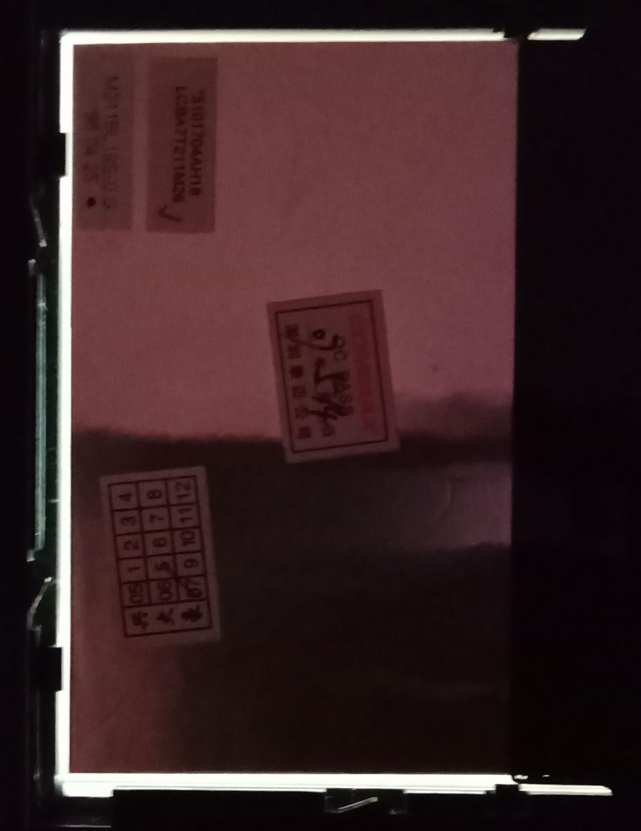

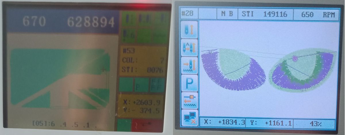

    Wyświetlacz bardzo słabo świeci- fot1 po lewej stronie. Dla porównania, po prawej, wyświetlacz z podobnej maszyny świecący poprawnie.
    Czy mozna tą usterkę naprawić?
    Jak można poprawić jasność tego wyświetlacza?
    Dodam , że regulacja jasności jest ustawiona na max, a wyświetlacz jest podświetlany lampą jak w temacie
    Tak.
    Zmierzyć czy przetwornica zasila prawidłowo CCFL.
    Wymienić CCFL
    Jeżeli problem w zakupie CCFL , podświetlić diodami LED modyfikując zasilanie.
    Zakup nowego wyświetlacza.

    Lampa świeci jak na fot. Nie mam jednak porównania czy ta siła światła to normalne czy słabe. Odnoszę wrażenie, że podświetlenie diodami dało by podobne światło.
    Czy może być problem w tej płytce rozpraszającej światło po całym ekranie ?
    Czym zmierzyć napięcie na wyjściu ? Zwykły multimetr pokazuje 1 v zmiennego,
    a z tego co czytałem to napięcie powinno być rzędu 1000v.
    W ostateczności, jeżeli nie uda się naprawić wyświetlacza to pewnie kupię nowy.
    Jednak jego cena ( ponad 2000 zł) mobilizuje mnie do podjęcia próby naprawy.
