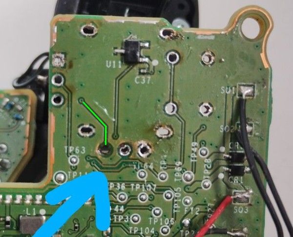

Tak - przylutować cienki drucik do wyprowadzenia potencjometru analoga i połączyć go bezpośrednio ze ścieżką wyróżnioną na zielono na poniższym obrazku. Ścieżkę należy uprzednio odpowiednio przygotować tj. usunąć z niej soldermaskę, nanieść topnik i pobielić ją z użyciem spoiwa lutowniczego.
Ścieżka jest cienka, więc w przypadku trudności z lutowaniem można wspomóc się lupą i użyciem grota do prac precyzyjnych. Po upewnieniu się że wlutowany analog działa prawidłowo i wraca do pozycji centralnej można zabezpieczyć "drutowane" połączenie przed uszkodzeniami mechanicznymi.
