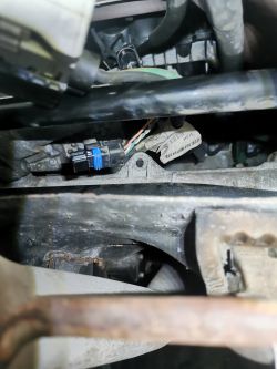

    Problem wygląda następująco do modułu wspomagania dochodzi stałe napięcie, natomiast nie wiem które przewody załączają wspomaganie w pozostałych 2 wtyczkach. Komputer pokazuje napięcie na sterowniku 0V i 0A, czujnik skrętu działa. Wyświetla się błąd wewnętrzny P0606 czyli błąd zasilania. Proszę o pomoc bo nie wiem czy padło BSI czy sterownik pompy, a nie chce mi się odkręcać ławy i tłumika w ciemno. Brak wspomagania w Peugeot 207: napięcie 0V, 0A, błąd P0606, BSI czy sterownik pompy?
    Na tym zdjęciu prawdopodobnie podłączona jest szyna CAN i mam też plus po zapłonie. Nie mam pojęcia do czego jest 4 pinowa wtyczka

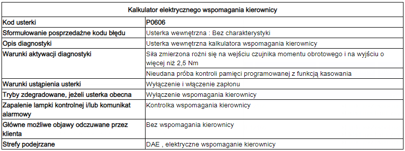

    Nie widzę żadnej wzmianki o zasilaniu:

    milejow
    Na module wspomagania masz wtykę z dwoma grubymi kablami, jest na nich 12v i masa?
