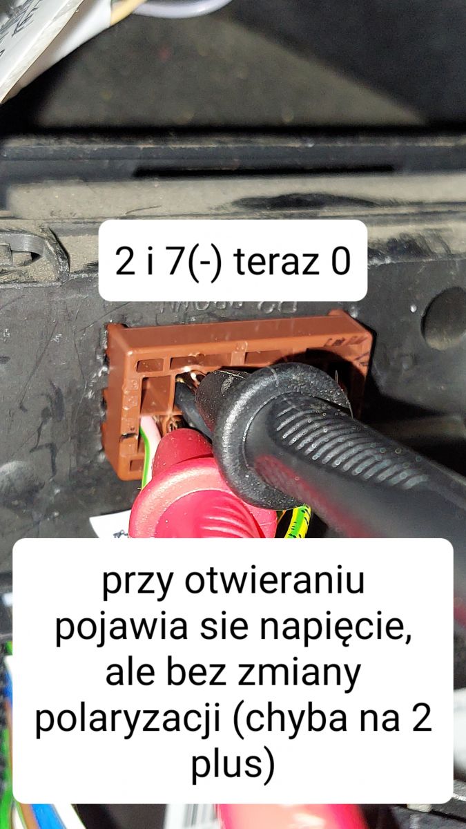

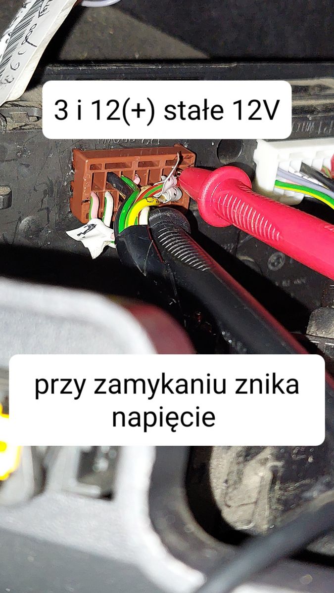

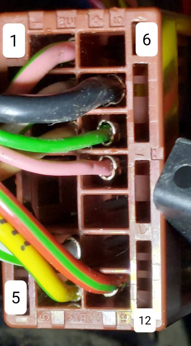

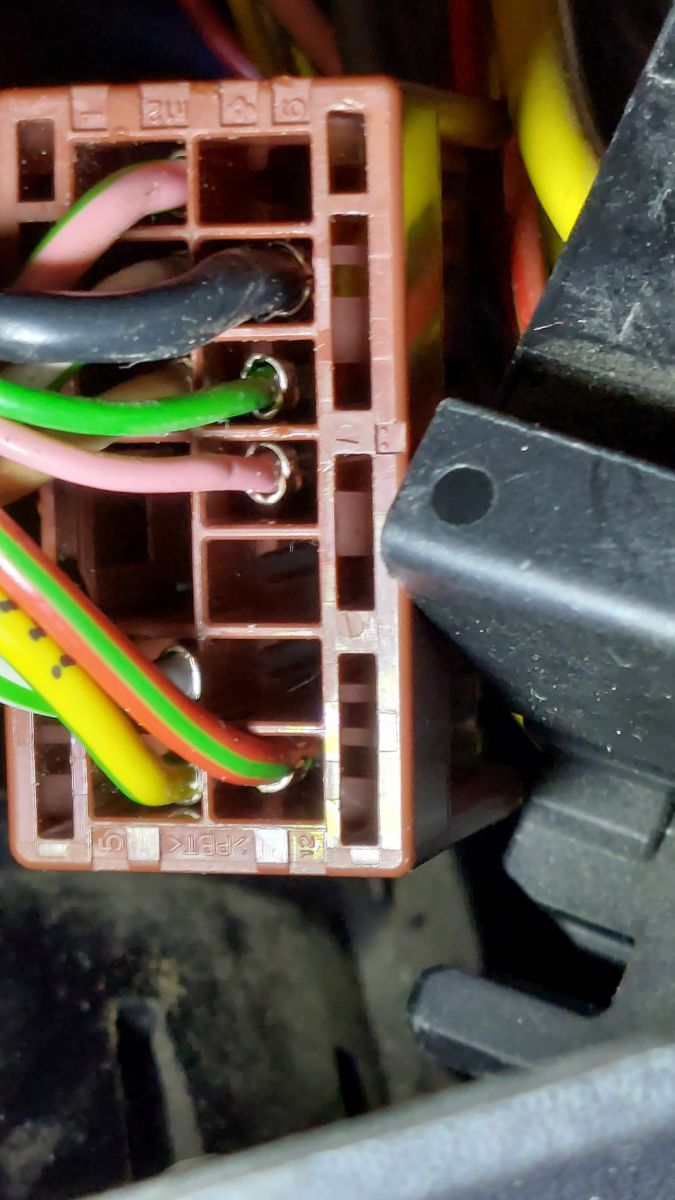

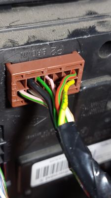

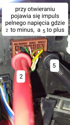

Witam!
Czy ktoś mi wytłumaczy jak i gdzie włączyć się w istniejącą instalację sterującą blokowaniem zamków w Dacii Lodgy 1,5 diesel, 66kW z 2015 r.?
Próbuję przejść z uruchamiania kluczykiem na bezkluczykowe. Zastasowany moduł realizuje wszystkie dotychczasowe funkcje centralnego zamka łącznie z alarmem oraz zdalnym uruchamianiem silnika. Już działa uruchamianie z przycisku "start/stop", blokada uruchomienia, sygnalizacja akustyczna i świetlna (kierunkowskazy). Poległem na blokowaniu i zwalnianiu blokady drzwi. Pomimo zdobytych w internecie informacji nie mogę ustalić co za co odpowiada. Czy ktoś wie, w które miejsce, w które przewody mogę się wpiąć z nową centralą?
