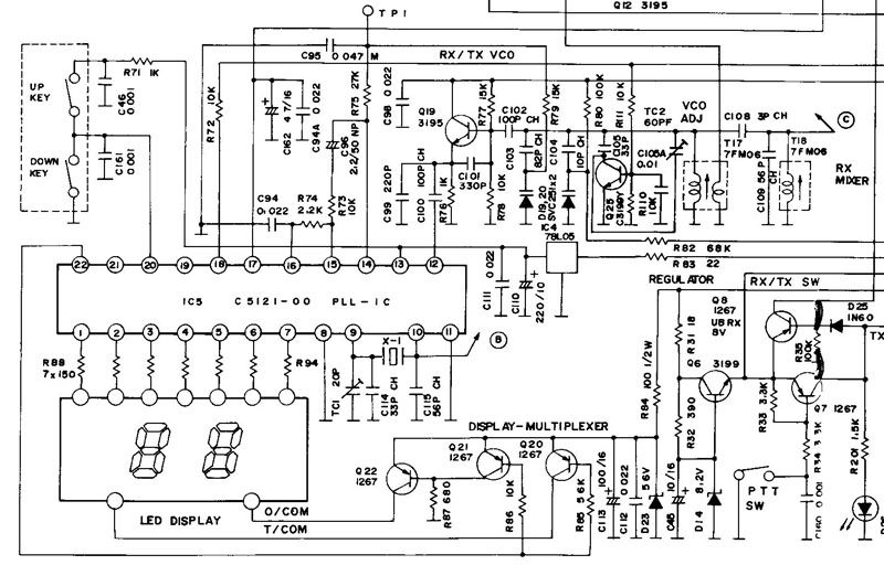

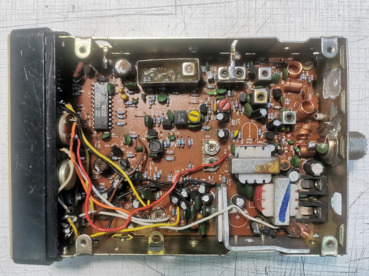

    Witam, znalazłem kawałek radia Cobra 19 plus rocznik 1990. Rozglądam się za schematem, ale nie mogę nic znaleźć, radio jest z syntezą C5121. Niestety brak sporo elementów, a i sama synteza nie wiadomo czy sprawna, z tego, co widziałem, można jeszcze dostać ten układ. Ktoś posiada może schemat bądź ma takie radio i mógłby pomóc z wartościami elementów? Zrobię lepsze fotki, czego brak. Czy może rzucić za psami i nie babrać się w to. Radio tak, jak widać, brak obudowy i mikrofonu.

    Z tego, co się orientuję, nie było w nich schematu do Twojego CB, opartego na syntezie C5121.

    I jeszcze dławik szeregowy do kwarcu, żeby chodziło w zerach. Wyświetlacz nie świeci, bo nie ma kwarcu.

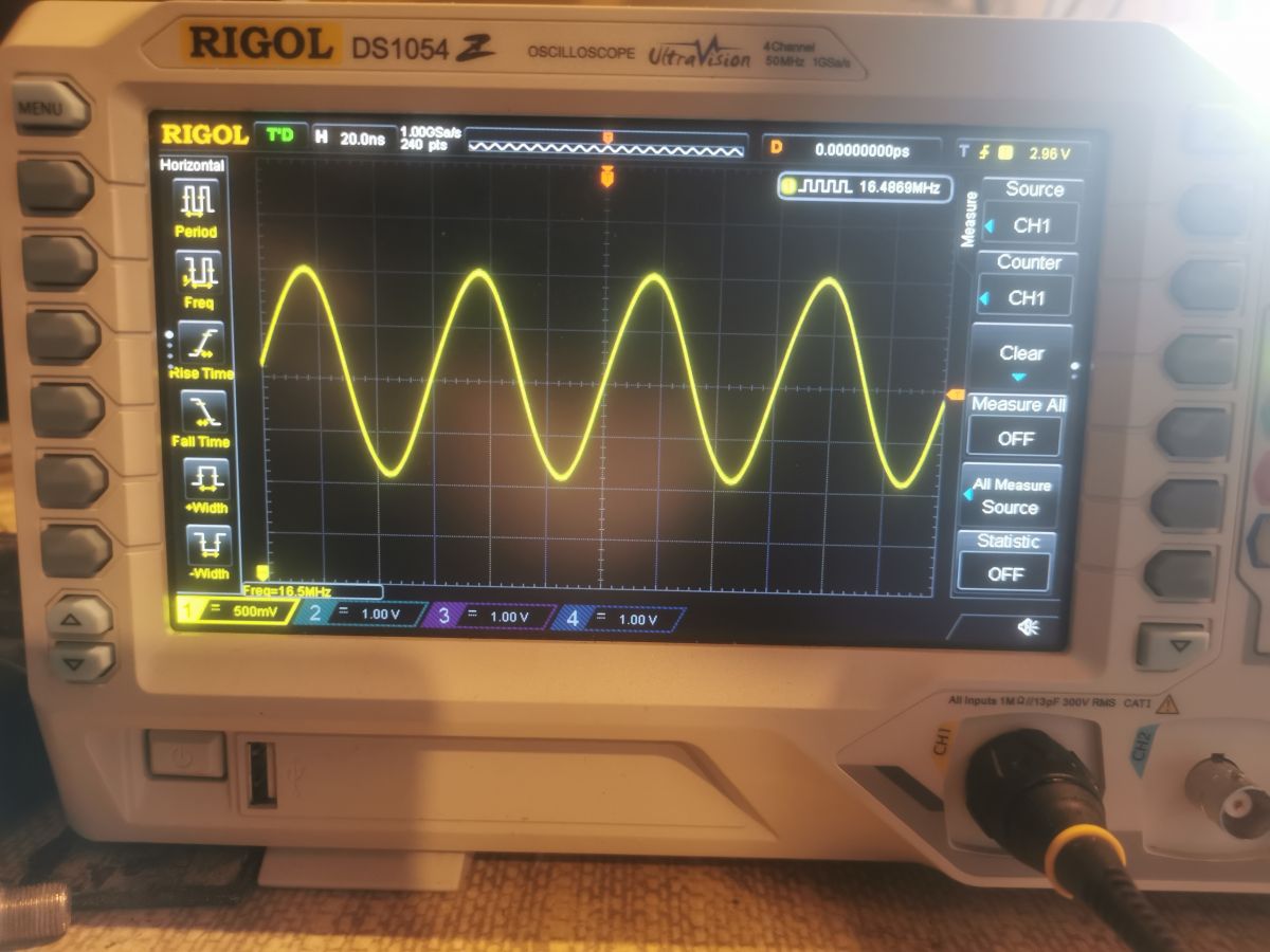

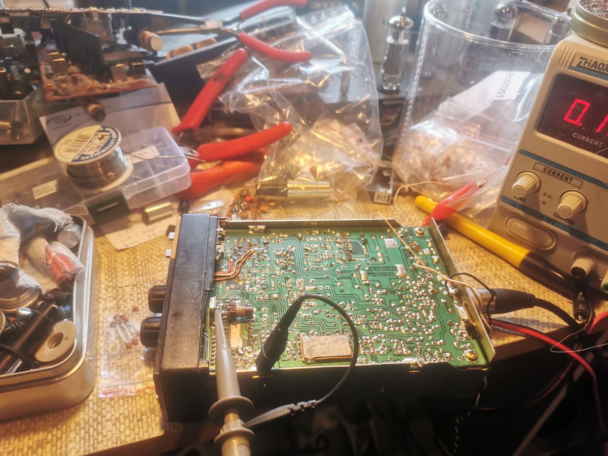

    Po uzupełnieniu elementów i podłączeniu zasilania układ syntezy gorący, a na wyświetlaczu kanał 9 i brak reakcji na przełączanie kanałów. Napięcie zasilania scalaka (nóżka 13) 9,8 V. Uszkodzony tranzystor Q16 C1815. Po wymianie tranzystora napięcie 5,78 V, mimo to synteza martwa. Wymiana scalaka C5121 i kanały dają się zmieniać, prowizoryczne podłączenie głośnika i cisza zupełna, sprawdzenie napięcia na KIA7217AP OK, podmiana scalaka i tak po ponad 25 latach radio zagadało. :)
    Przeciągnięcie oscylatora dławikiem.
    Cobra 19 plus (1990) - szukam schematu, wartości elementów, C5121 synteza - czy warto naprawiać?

    Brakuje końcówki, zastanawiam się, co by tam wsadzić, bo trochę bym chciał podkręcić to radio.

    Usterka ewidentnie po przygodach z zasilaniem. Sprawdziłbym czy dioda zabezpieczającą na wejściu jest cała. Co do podkręcania mocy z tego radia wychodzi przepiękna i donośna modulacja na oryginalnym mikrofonie, więc nie ma tu nic do poprawiania.
