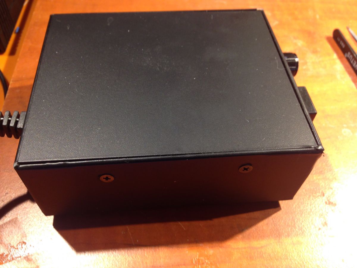

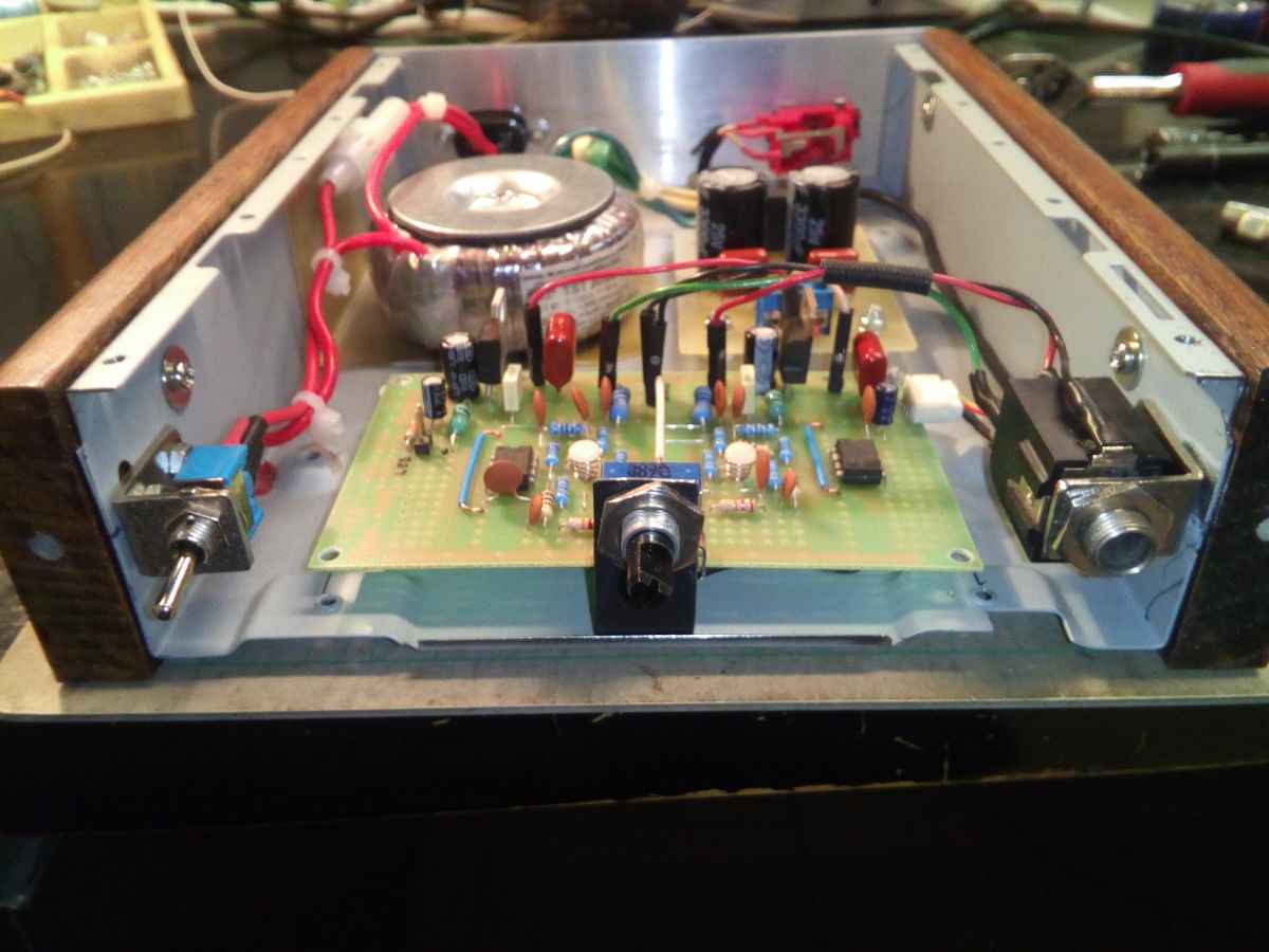

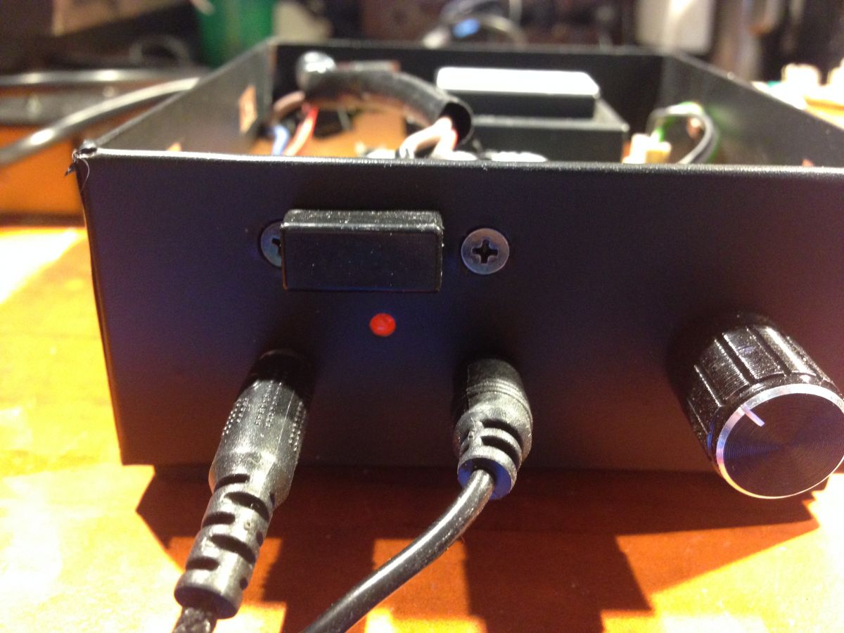

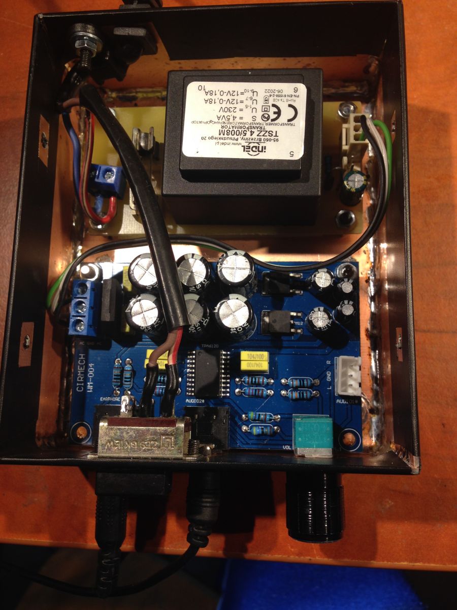

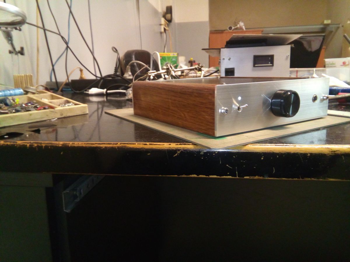

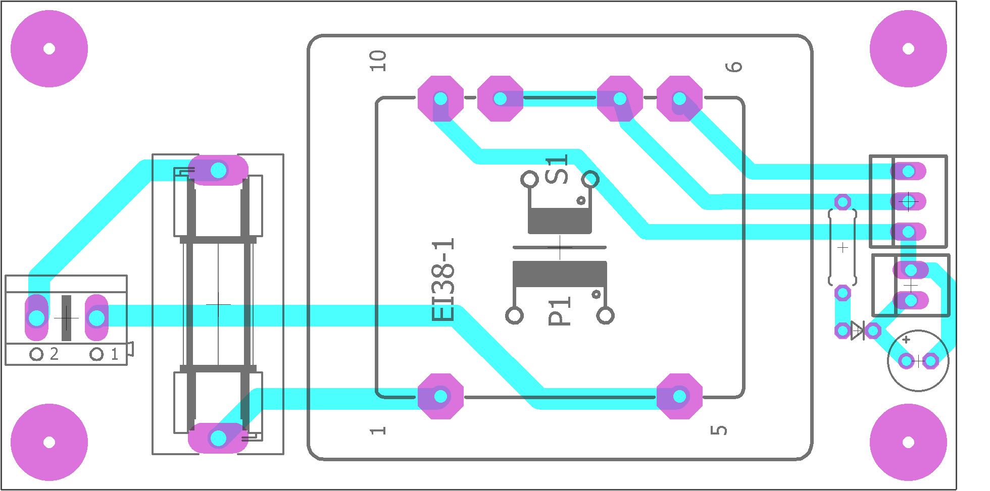

Z ostatniej chwili. Zafascynowany pięknym brzmieniem tej płyteczki postanowiłem wykorzystać ją jako serce wzmacniacza słuchawkowego do komputera. Obudowa lutowana z kawałków laminatu, wewnątrz prócz samej płytki wstawiam transformator (4,5VA 2x12C AC), kabel sieciowy do zasilania wyłącznik sieciowy i bezpiecznik. Póki co czeka na ostatnie poprawki (konkretnie na drukarkę bo mi kolejna ducha wyzionęła - jakiś pogrom chyba czy inna zaraza - trzecia drukarka w ciągu dwóch miesięcy!) by wyprodukować płytkę pod w/wym transformator i gniazdo bezpiecznikowe (wlutowane w płytkę z trafem). Jak tylko uda mi się wykonać tę płytkę postaram się podrzucić zdjęcia i końcowy opis brzmienia w takim zestawieniu. Trzymajcie kciuki proszę!
