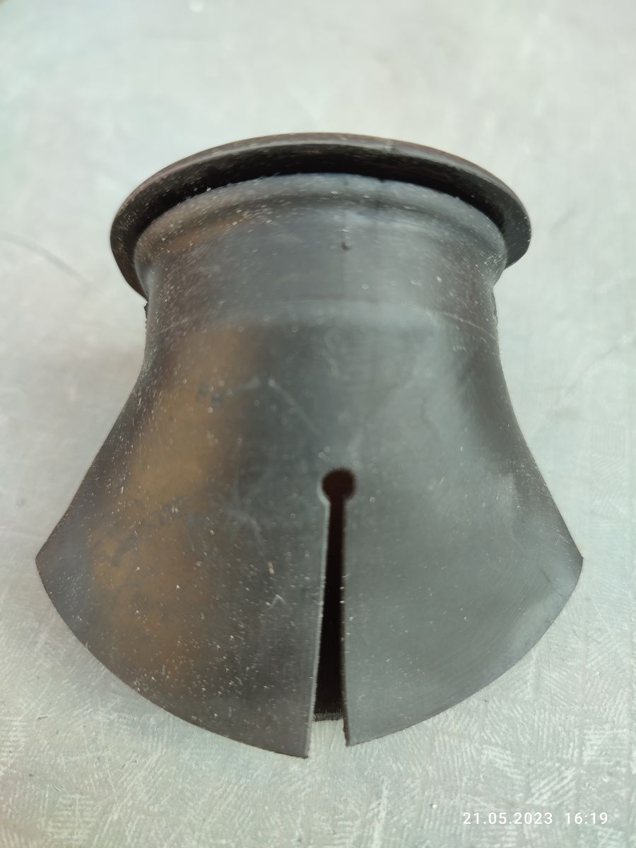

  • #15 20597867
    BURMAR
    Dziękuję Kolegom za wszelkie sugestie. Mam prośbę do "krzyśka7".Podeślij link do zmodernizowania alternatora. Nie mogę znaleźt tego tematu.
  • #17 20598017
    BURMAR
    Dzięki za info. Jak najszybciej zajmę się moim altermatorem póki jeszcze się da coś zrobić.
    Ale wracając do tego plastikowego koszyczka łożyska. Maon pewnie pełnić rolę odizolowania osi wirnika od obudowy alternatora. Nie można go więc chyba pominąć. Tylko czym go zastąpić.
    #18 20598069
    andrzej20001
    Gniazdo łożyska nic nie izoluje . Trzyma łożysko elastycznie w całości.
    Stojan jest zbyt ciasno pasowany w aluminiowej obudowie. , Korozja elektrochemiczna powoduje spuchnięcie stojana i w konsekwencji pęknięcie obudowy i nast. zwarcie.
