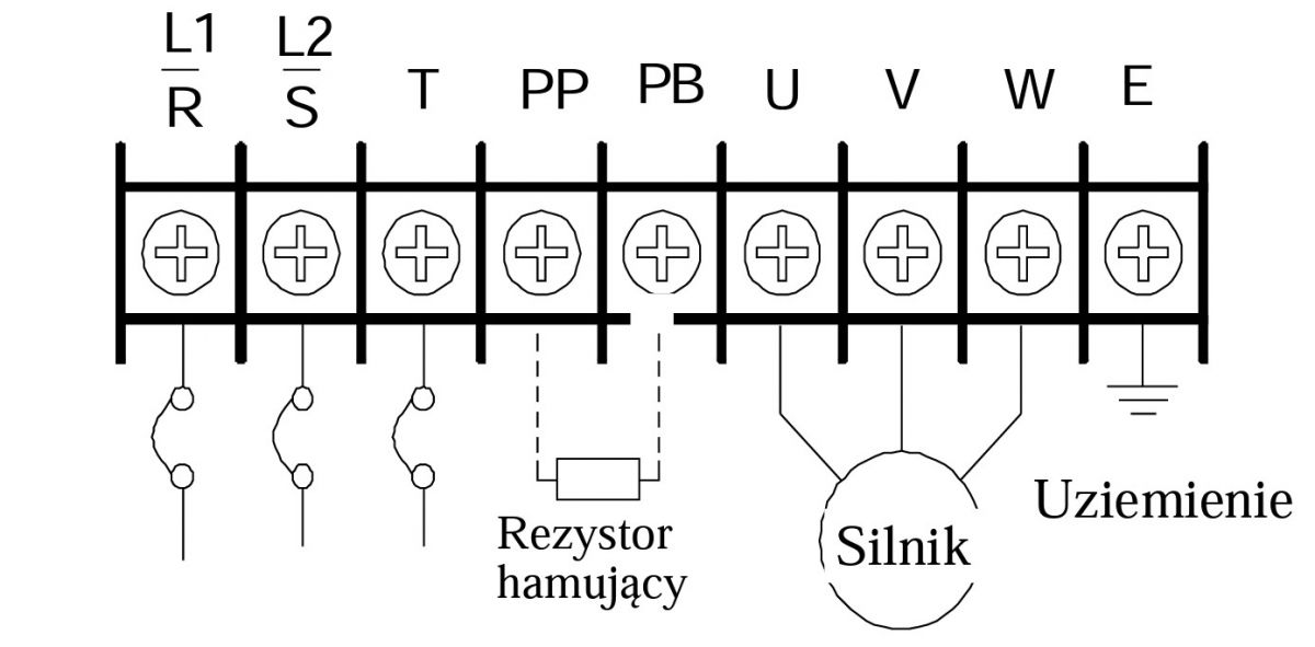

    Witam.Jak podlaczyc falownik do sieci domowej?Pod ktore wejscie w falowniku podlaczyc przewody z gniazdka L,N,uziemnienie i pod ktore wejscie w falowniku podlaczyc uziemnienie silnika?Czytam instrukcje ale nie jestem pewny Podlaczenie falownika Simphoenix E500 do sieci domowej .Pozdrawiam.

    Listwa taka jak na obrazku.
    Rozmawialem z Fachowcem i na 99%
    L do L1,N do T i uziemnienie z gniazdka wraz z uziemnieniem z silnika do gniazda uziemnienia w falowniku.

    Ja bym przyjął inny punkt widzenia:
    Zasilanie 1-F (230): L1 i L2
    Zasilanie 3-F (400): R i S i T (starsze oznaczenia zasilania 380 Vac).
    Uziemienie tak jak piszesz - E.

    No a neutralny z gniazdka w Twojej koncepcji gdzie powinien byc podlaczony?

    Przy zasilaniu 1-F masz przyłącze z wtyczką 230 V (do gniazdka); zależnie do jakiego podłączysz, to ...N-neutralny i L-fazowy mogą być na różnych przewodach w tym kablu z wtyczką!...dlatego oznaczenie przyłączenia na falowniku L1 i L2 oznaczają tory zasilania jednofazowego 230 Vac!

    Czyli jezeli dobrze rozumie to do L1 podpinam L a do L2 moge podpiac N?

    Podlaczylem L do L1,N do L2 i uziemnienie do uziemnienia razem z uziemnienieniam silnika i dziala.Dziekuje za pomoc.
