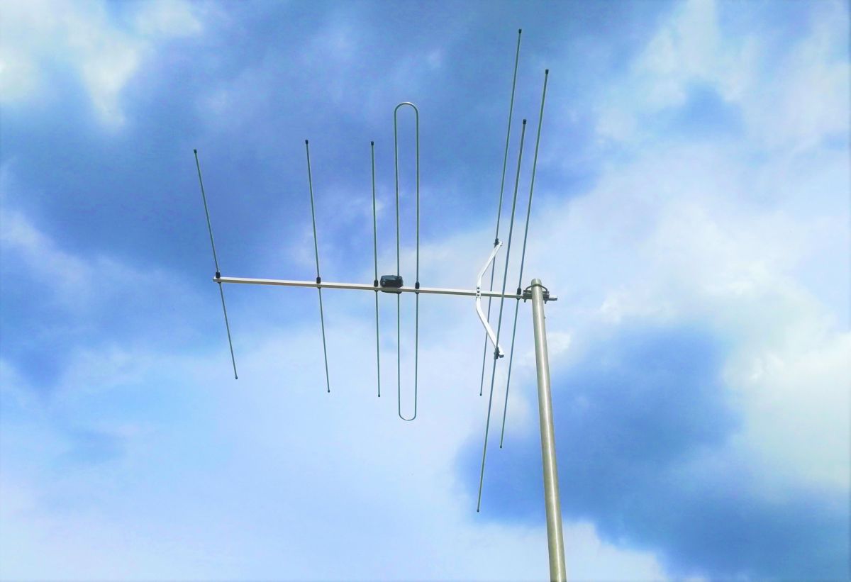

    Założyłem ostatnio antenę do radia UKF dipol 3rzb w polaryzacji pionowej na wysięgniku 140cm od masztu. Stacje które nadają 50km od domu obierają ok, a po drodze nadajnika 80km dalej jest następna stacja, też w polaryzacji pionowej i już odbiera z szumami.
    Myślę założyć wzmacniacz AMS 18dB, który montuję się na przewód. Przewodu mam 20m. Polepszy mi to odbiór tej stacji? Myślę założyć zasilacz regulowany, żeby nie przesterować sygnału.

    Używając wzmacniacza do odbioru radia na UKF-ie należy uważać, aby nie zostać przesterowanym przez silne sygnały lokalne, co jest bardzo częstym problemem w Polsce, ze względu na dużą liczbę nadajników FM o mocy 100+ kW.
    Innym, specyficznie polskim nonsensem, jest regulacja wzmocnienia wzmacniacza poprzez zmianę napięcia zasilania. Punkt pracy tranzystora we wzmacniaczu jest ustawiony na maksymalną liniowość przy danym napięciu zasilania, a jego zmiana zmienia punkt pracy tranzystora i działa nieliniowo".
    Najlepszym wzmacniaczem jest sama antena, ale problem w tym, że w Polsce nie da się kupić porządnej anteny FM. DIPOL 3 RZ B to przestarzała konstrukcja, działająca tylko do około 103-104 MHz, powyżej 104 MHz ma właściwości gorsze niż kawałek drutu Barczaka SV Total.

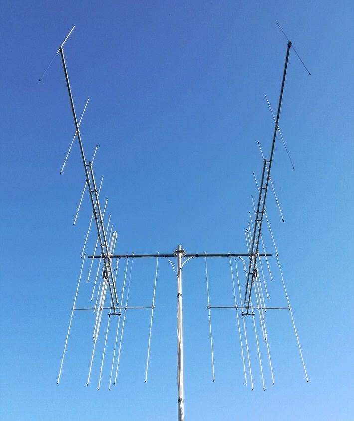

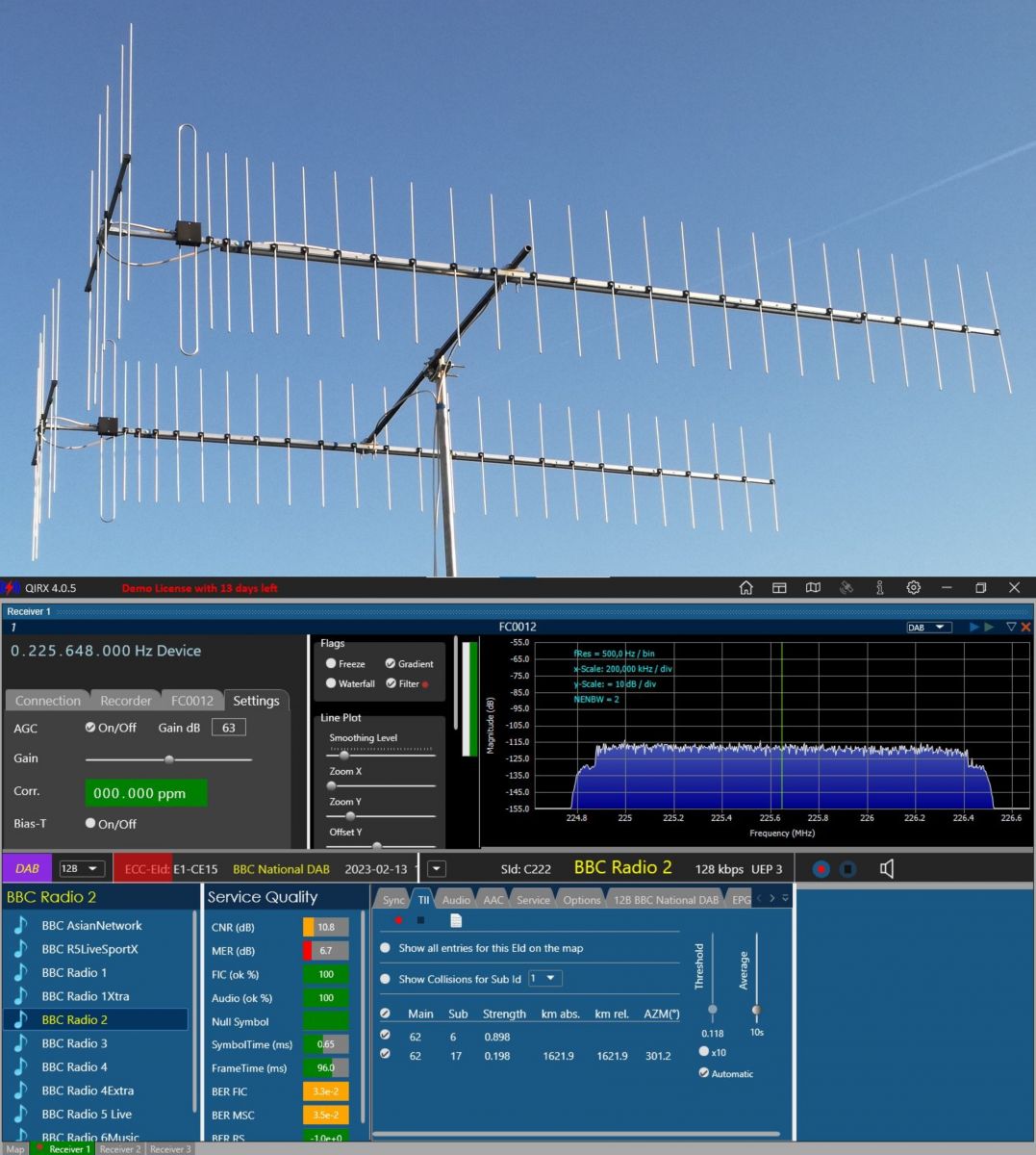

    sp4olh
    Poziom 24  
    xmux napisał:
    Ale w Polsce nie można kupić żadnej porządnej anteny FM, co najwyżej przestarzały 3-prvek.
    to se policz i wykonaj tak jak ja se wykonałem

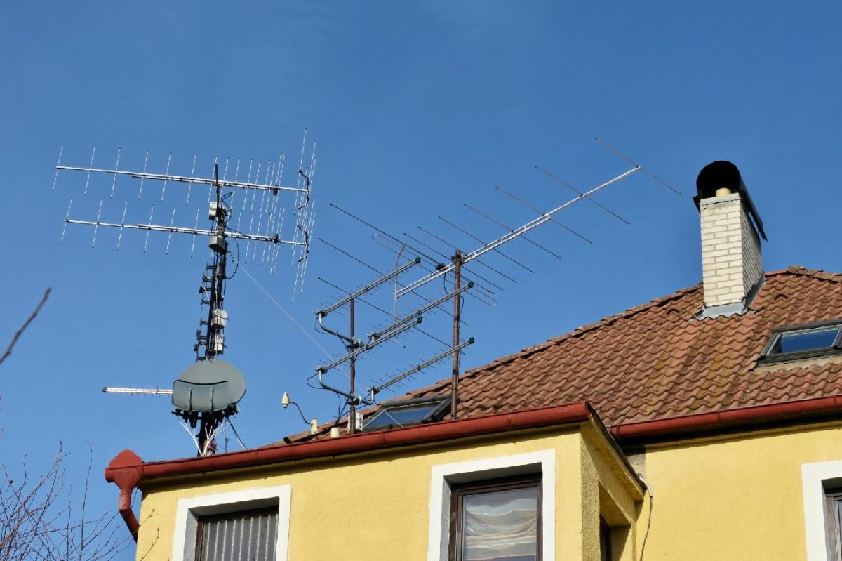

    Piękne zestawy - coś z tego na pewno można zastosować w FM DX.
    Obecnie nie mam warunków, ale kiedyś miałem okazję testować dipola 3 -el. na wysokości ok 35m nad ziemia.
    Efekty były powalające - stacje w promieniu 100km na średniej jakości tunerze FM brzmiały bardzo dobrze.
    Nie ma to jak system antenowy.

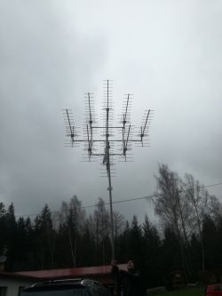

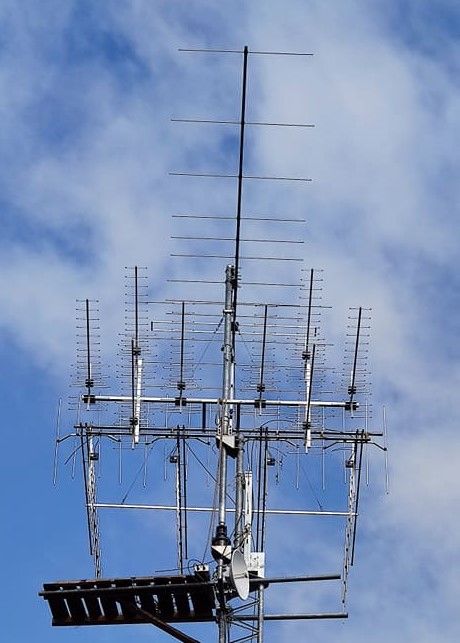

  • #11 20602038
    sq3evp
    Poziom 36  
    Kto wie, takie agregaty antenowe ludzie posiadają, ale nie wiem czy w Polsce.
    Część zdjęć widziałem już w sieci dawno temu, gdzieś chyba za oceanem były :)
