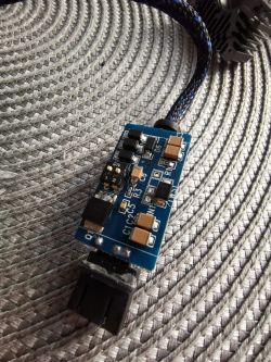

    A jednak istnieje już masa LEDów stanowiących bezpośredni zamiennik żarnika D1S, czyli podłączanych do tego właśnie gniazda. Ktoś mi zrobił zdjęcie układu konwersji, ale niestety nie posiada już tych LEDów, żeby rozrysować schemat.
    Peugeot 307CC - Poziomowanie świateł po modernizacji z ksenonów na bi-LED (AL 1307329121)

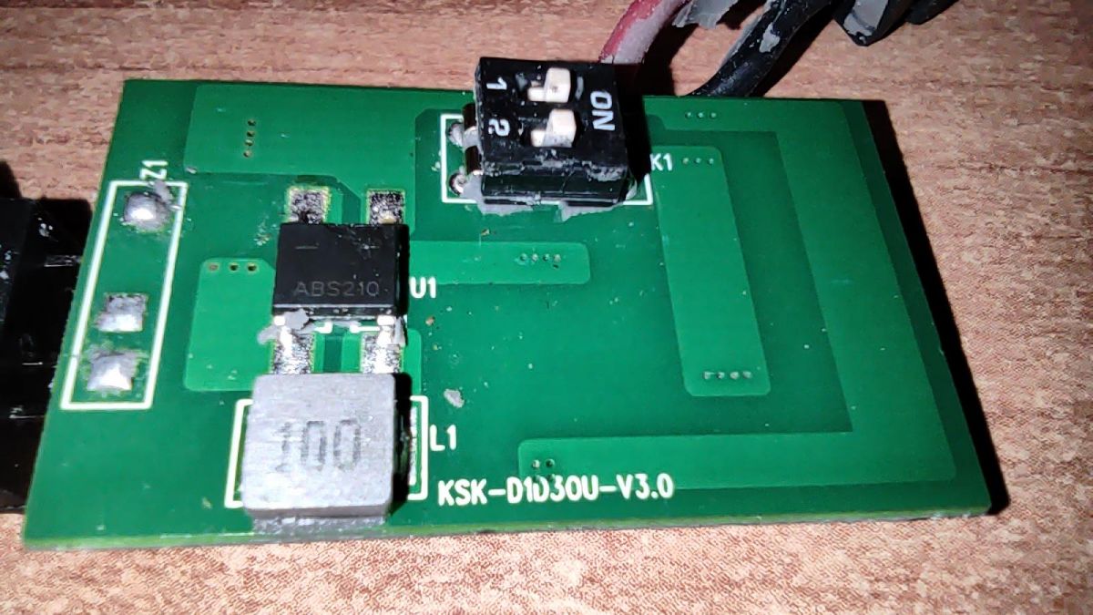

    Ok. zatem zakupiłem na Aliexpress najtańsze LEDy podłączane przez magiczne pudełko (nazwijmy go konwerterem) bezpośrednio do przetwornicy D1S.
    Podłączyłem LEDy zgodnie z zastosowaniem - poziomowanie lamp działa! :)
    Ale jednak LEDy pobierają prąd i nie potrzebuję kilkudziestowatowego oświetlenia silnika :D

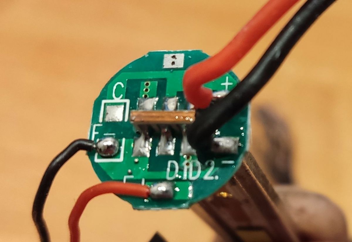

    Pomyślałem, że podłączę projektory Bi-LED zamiast ich LEDa i po problemie. Jednak po zmierzeniu napięcia wychodzącego z konwertera okazało się, że na LED wchodzi ok. 80V, czyli takie napięcie jakie daje przetwornica na podtrzymanie świecenia żarnika ksenonowego. Jakimś cudem jest tam wiatraczek na 15V. Domyślam się, że pewnie jest sporo segmentów LED połączonych w szereg i spomiędzy kilku pobierają połowiczne napięcie dla wiatraczka. Oto zdjęcie płytki z LEDami, dużej filozofii tu nie ma:
    Postanowiłem więc odciąć LED i zobaczyć co się stanie. Ku mojej radości poziomowanie lamp dalej działało, ale tylko przez chwilę :D

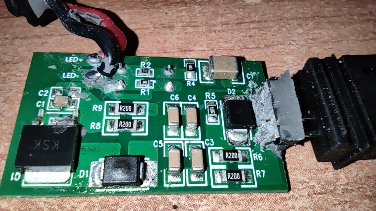

    W obu konwerterach zjarała się ta sama dioda. Tak wygląda płytka konwertera w środku:
    Kiedy LED daje obciążenie wszystko działa, kiedy zabierzemy obciążenie, to szlag trafia tą diodę. Czy ktoś ma pomysł dlaczego tak się dzieje?
