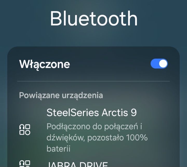

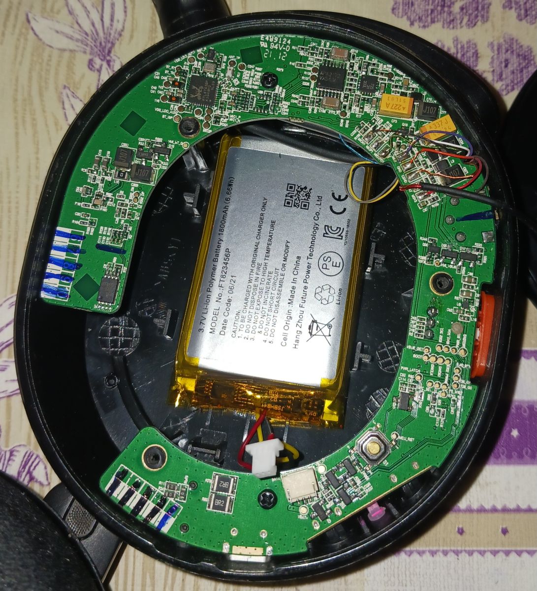

  • #5 21063366
    Rysio4001
    Posty: 2983
    Pomógł: 605
    Ocena: 1056
    dewimonzaaa napisał:
    Kiedy próbuje włączyć słuchawki na chwile się pali kolor czerwony i potem gaśnie.
    Co mam zrobić?
    Skoro
    musze podlaczyc do ladowania
    to chyba oczywiste że wymienić baterie.
    Niekoniecznie oczywiste, że akumulator do wymiany.
    Mam takie z identycznymi objawami na stole, i testuję.
    Akumulator jest na pewno sprawny (testowany). Ponadto obecnie ma napięcie 4,15V, i nawet na chwilę nie spada podczas próby włączenia słuchawek, tylko to jedno mignięcie czerwonej LED.
    Co ciekawe, po podłączeniu ładowarki pod mikro USB, sygnalizuje, że jest naładowany akumulator, i w czasie gdy jest podłączona ładowarka, słuchawki dają się włączyć, a po włączeniu odłączyłem ładowarkę, a następnie sparowałem Bluetooth z telefonem - na telefonie pokazało poziom naładowania słuchawek 100%. Zacząłem odtwarzać muzykę przez Bluetooth z telefonu, i tak ponad godzinę szło bez problemu. Jak wyłączyłem słuchawki, i próbowałem ponownie włączyć, to znowu jedno mignięcie czerwonej LED, i koniec. I znowu wystarczyło podłączyć ładowarkę na parę sekund, aby tylko włączyć słuchawki, i znowu grają przez Bluetooth z telefonu, jakby wszystko było ok.
    Tak więc nie jest to usterka akumulatora.
    Ponadto znalazłem informację, że taka usterka tych słuchawek jest dość częsta.
    Z komputerem nie testowałem, bo nie mam oryginalnego nadajnika. Konsoli do gier też nie posadam, więc też nie testowałem.
    Zrzut ekranu ustawień Bluetooth pokazujący podłączone urządzenie SteelSeries Arctis 9.

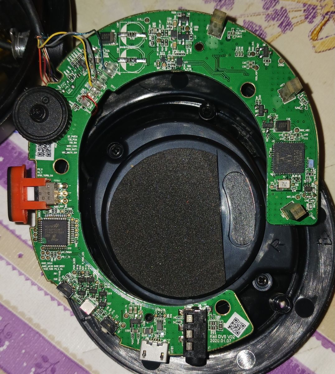

    A tak wygląda to wewnątrz:
    Wnętrze otwartych słuchawek pokazujące baterię litowo-polimerową i płytkę drukowaną. Wnętrze słuchawek bezprzewodowych z widoczną płytką drukowaną.
