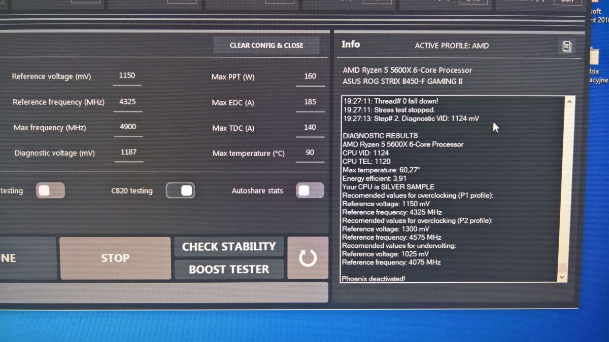

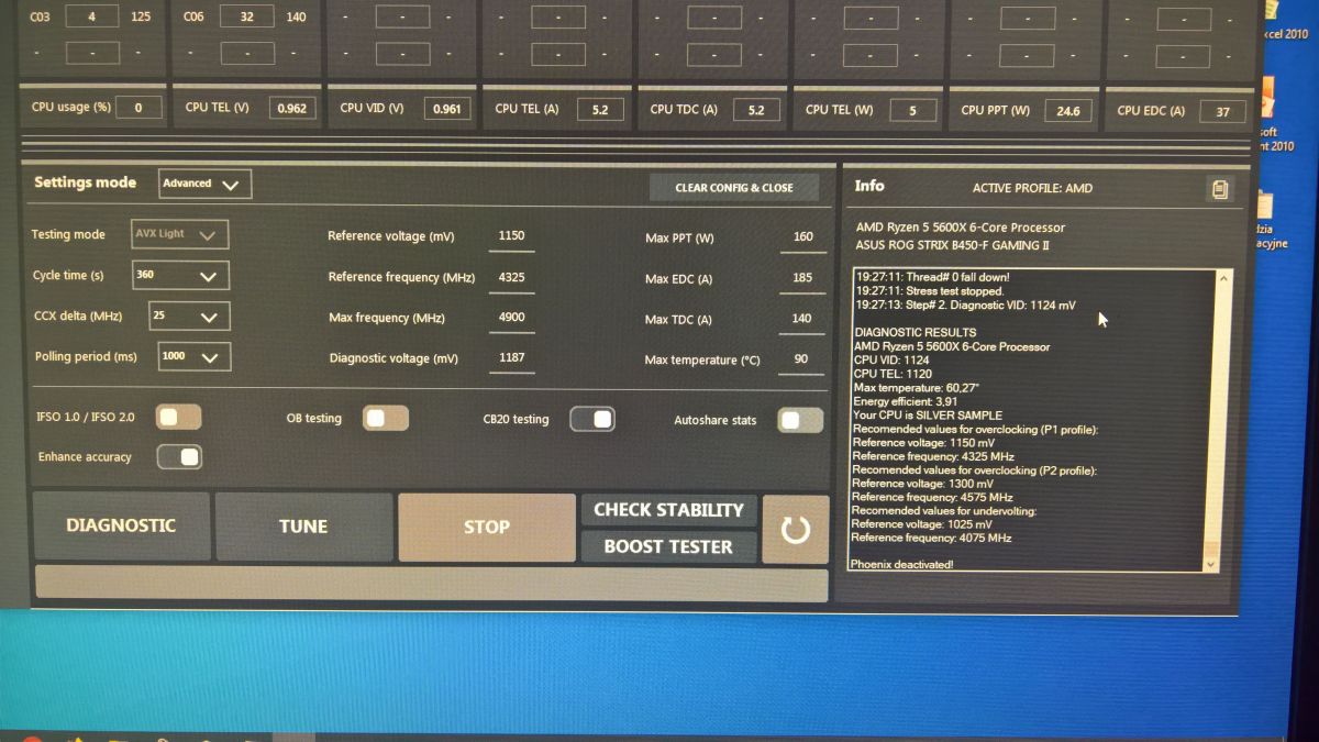

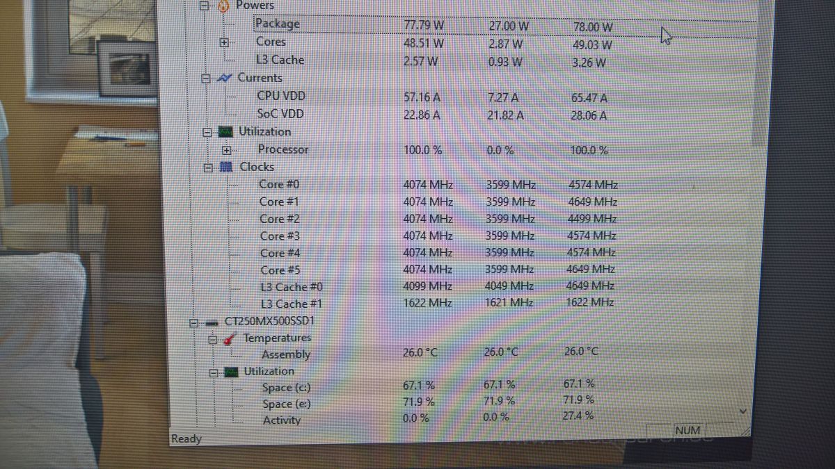

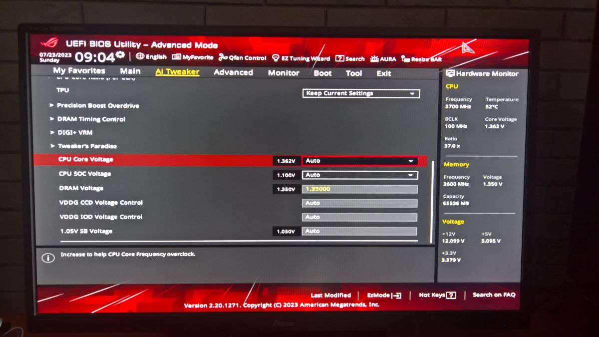

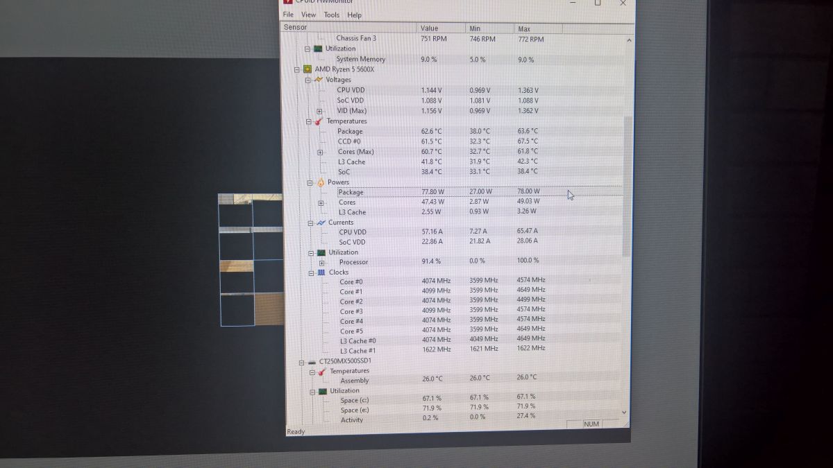

    Do UV mojego Ryzen wykorzystałem głównie te dwa filmiki:
    https://www.youtube.com/watch?v=JB80TrP3w4s
    https://www.youtube.com/watch?v=xmQV1ZM_WmU&p...cVW5kZXJ2b2x0IHlvdXIgUnl6ZW4gNSA1NjAwWA%3D%3D
    Według instrukcji z pierwszego - wykorzystałem CTR jedynie do przetestowania i wyszukania najlepszych ustawień dla UV. Testy powtarzałem kilkukrotnie. Wg programu moja sztuka została oznaczona jako silver sample. Najlepsze ustawienia dla niej to Reference frequency: 4075 MHz i Vcore 1025mV.
    Wcześniej oczywiście zaktualizowałem BIOS do najnowszej wersji oraz uaktywniłem profil XMP dla pamięci RAM.

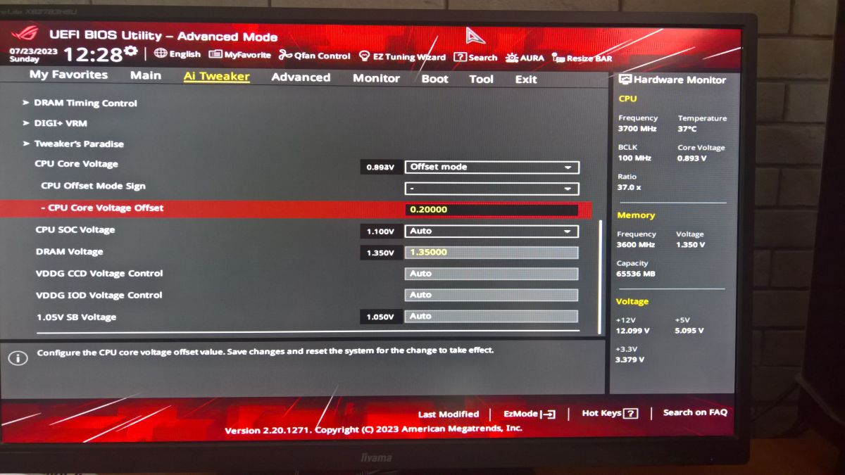

    Kolejnym etapem była zabawa w BIOS wg drugiego filmiku. Tutaj gościu pokazuje to na przykładzie Ryzena 5 5500, który ma sporo niższe zegary niż moja sztuka. Wygląda na to, że całą zabawę przeprowadził dla zegarów obnażonych jedynie o 200Mhz. Niestety u mnie na ten moment nawet się nie zbliżyłem do tego wyniku aby operować na częstotliwości 4400 Mhz (max bost 4600Mhz). W zasadzie to bazowo zszedłem aż do 4000 Mhz. I tutaj dziwna sprawa. Robiłem jak na filmiku z ustawieniem offsetu o 100mv. Więc napięcie powinno spać z powiedzmy 1.450 czy tam 1.350 do odpowiednio około 1.350 lub 1.250. Podczas gdy u mnie, dla tej częstotliwości (4000 Mhz) po wpisaniu 0.10000 - spadało aż do około 1.000V. Nie mam pojęcia dlaczego aż tyle. Czy może jednak coś robię nie tak?
    Jeszcze może cos przetestuję (spróbuję znaleźć najlepsze napięcie dla 3800 i 3900 Mhz) ale na chwilę obecną zastanawiam się nad dwoma ustawieniami. Pierwsze - zablokowanie zegara na wartość fabryczną 3700 MHz przy offset -0.20000. W zasadzie wyciniamy tym boosta. Zyskujemy spory spadek zużycia energii ale tracimy około 9% wydajności. Drugie - dla zegara 4000 Mhz i offset - 0.12500. Niewiele tracimy z wydajności fabrycznej i zbijamy całkiem dobrze maksymalne zużycie energii. Powyżej 4000Mhz chyba niewiele da się zrobić aby utrzymać zegar i mocno obniżyć napięcie tym offsetem. Dla 4000MHz limitem wydaje się napięcie -0.12500. Przy -0.13125 test w CR23 wysypuje się po jakichś 8 minutach. Dla 4100 MHz już przy offsecie -0.10000 następuje wysypanie się testu CR23.

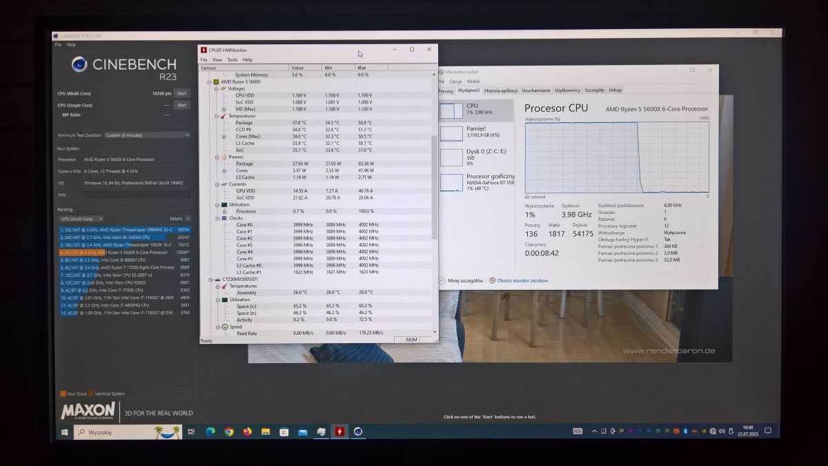

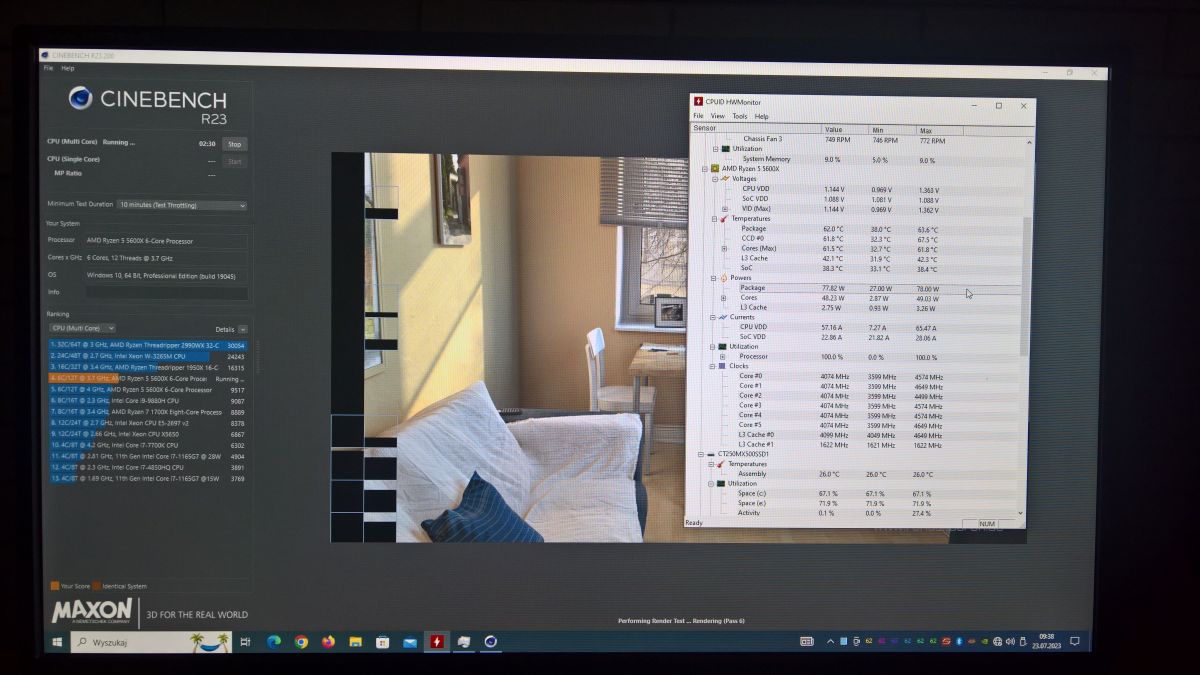

    W każdym bądź razie na chwilę obecną mam takie wyniki:
    CR23 - max odczyt wskaźnika z programu HWmonitor
    MAX - pomiar watomierzem całego PC podczas testu CR23
    Punkty z CR23
    Ustawienia fabryczne
    CR23: 78.01W
    MAX: 112-116W
    10 449 pts
    4000 MHz
    CPU Core Ratio 40 4000 Mhz / CPU Core Offset - 0.12500 - [Stabilnie] [chyba najlepsze ust dla 4000MHz]
    CR23: 65.31W
    MAX: 90-92W
    10 253 pts
    4100 MHz
    CPU Core Ratio 41 4100 Mhz / CPU Core Offset - 0.09375 - [Stabilnie] [chyba najlepsze ust dla 4100MHz]
    CR23: 67.48W
    MAX: 94-95W
    10 485 pts

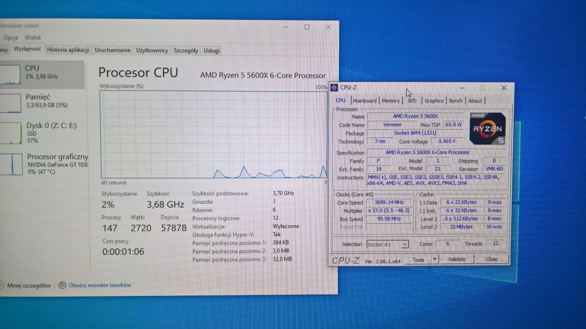

    3700 MHz
    CPU Core Ratio 37 3700 Mhz / CPU Core Offset - 0.20000 [MIN] [Stabilnie 30 MIN TEST] [utrata ok 9% wydajności]
    CR23: 58.33W
    MAX: 81-82W
    9 479 pts
    Jeszcze jako małe podsumowanie. Cały ten UV fajnie działa obniżając maksymalny pobór energii zwłaszcza przy sporym lub całkowitym obciążeniu procka. Jednak liczyłem, że ugram coś podczas małego obciążenia jak np. odtwarzanie filmu czy sam pulpit. Tutaj w zasadzie wyniki są porównywalne lub z naprawdę symbolicznym spadkiem pobieranej mocy. No ale w końcu za odtwarzanie filmu odpowiada karta graficzna a nie sam procek. Szkoda, liczyłem, że coś więcej ugram. Trzeba będzie szukać w innym miejscu aby zejść niżej z pobieraną energią. No ale 4 18TB dyski HDD swoje też muszą wciągać, nawet w idl-u.
