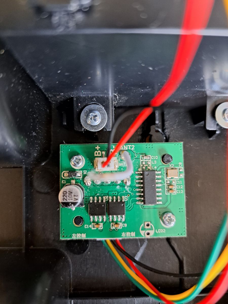

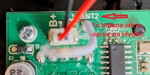

    Hej mam taki problem kupiliśmy zabawkę dziecku używana którą miała grać i jedzic niestety nie działa rozebrałem i nic tu skomplikowanezho za bardzo nie ma dwa silniczki włącznik jedna płytka. Posprawdzałem wszystkie kabelki i na płytce znalazłem taki szary nigdzie nie połączony obstawiam że się urwał pytanie gdzie on powinien być bo nigdzie mi nie pasuje Inna - Nie działająca używana zabawka dziecka: poszukiwana pomoc w naprawie i identyfikacji kabla
    Tak wygląda ta płytka
    Ktoś pomoże?
    No z jednej strony jest podłączony. Przy nim opis ANT2 więc może to antena i tak ma być jak jest. To nie ten szary przewód jest problemem.
  • #3 20596131
    DiZMar
    Nie pasuje, bo nie był podłączony gdziekolwiek. To jest antena jak napisano na płytce.

    DiZMar napisał:

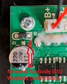

    Sprawdź D1.
    Jak go sprawdzić?
    Omomierzem ustawionym na pomiar diod. Nawet bez demontażu. Podaj wskazania w obie strony. Jeżeli nie masz miernika z umiejętnością posługiwania się nim to o czym my tu rozmawiamy :!: :?: :crazyeyes: :shii:

    Tak z akumulatora na silnik bezpośrednio. Ale zeczywiscie D1 wygląda na spalony chociaż przy tej jakości to ciężko okreslic

    Raczej spalony

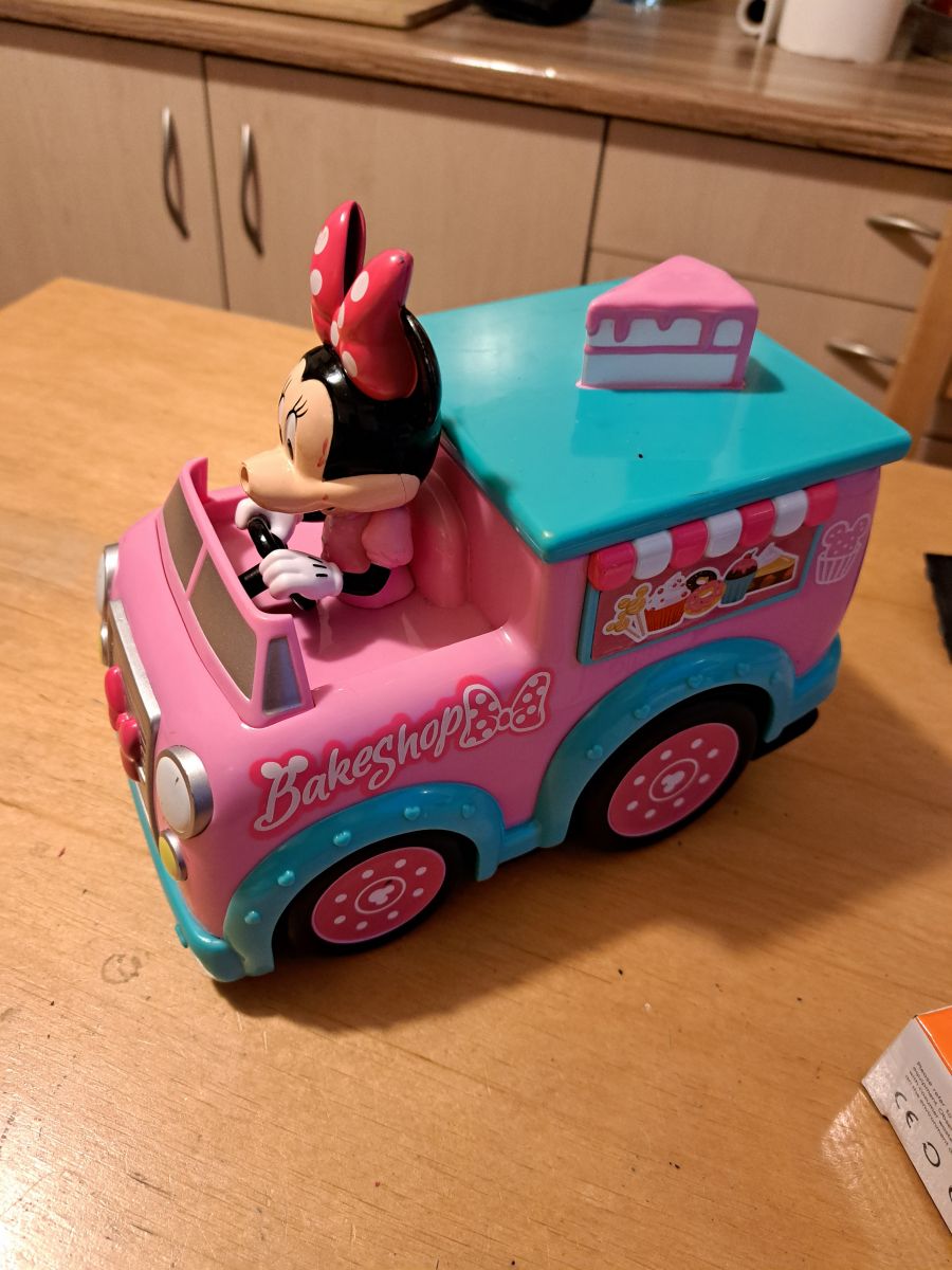

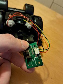

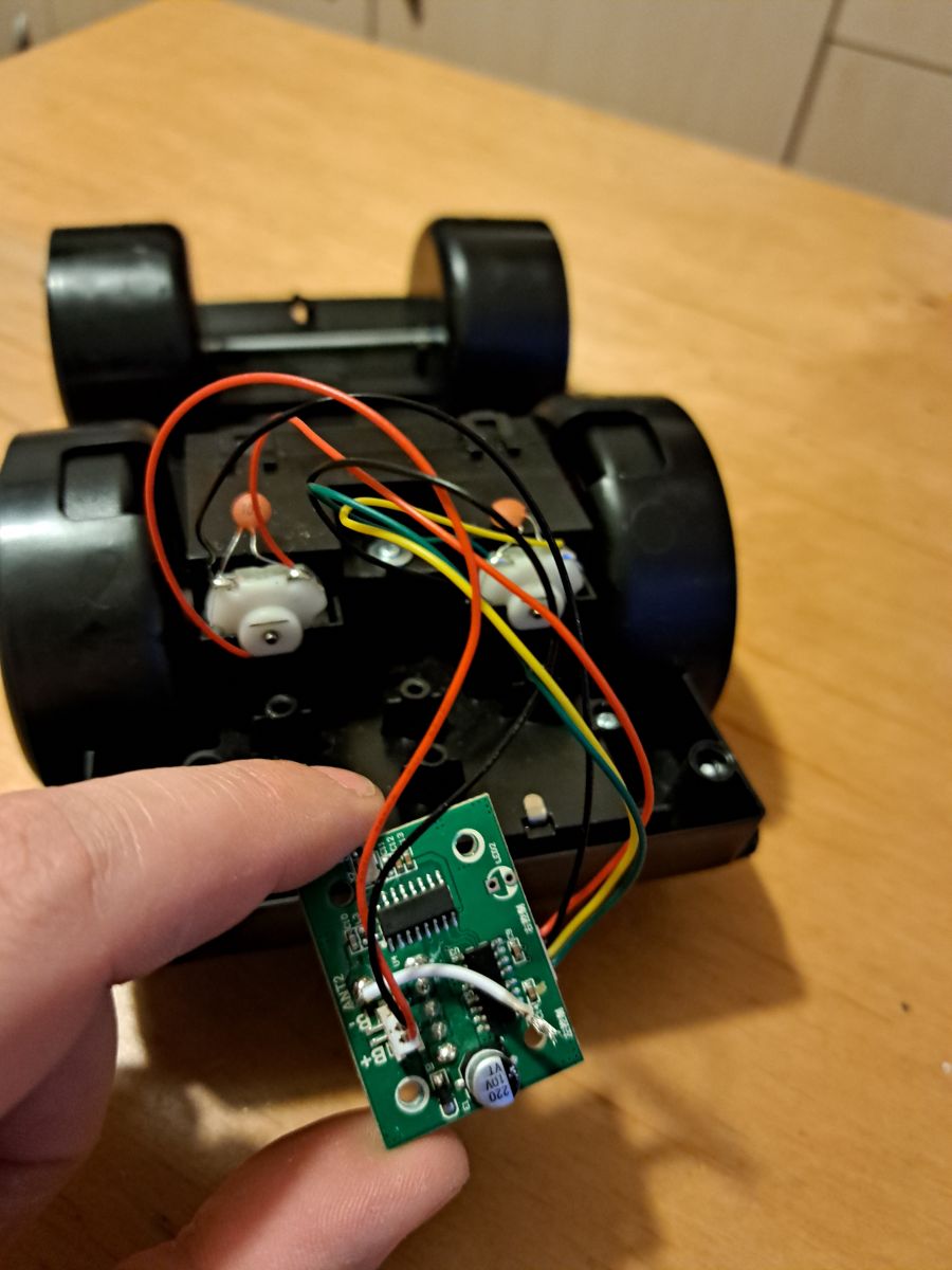

    Sprawa wygląda następująco
    Samochodzi wygląda tak
    Nie sądzę aby był sterowany pilotem czy raczej zwykła zabawka jeżdżącą przód tył
    2 x silniczek i włącznik nic więcej
    Inna - Nie działająca używana zabawka dziecka: poszukiwana pomoc w naprawie i identyfikacji kabla Inna - Nie działająca używana zabawka dziecka: poszukiwana pomoc w naprawie i identyfikacji kabla

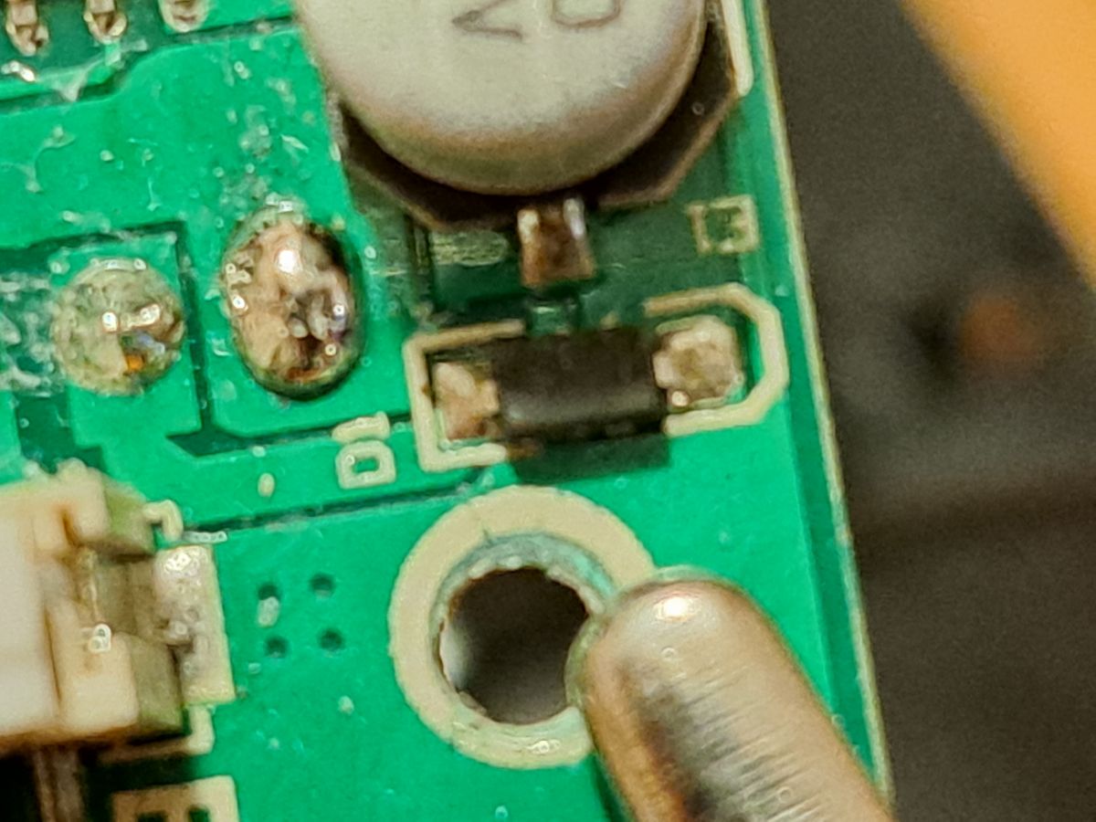

    Sama dioda starałem sie lepiej uchwycić ale szczerze nie wiem na co patrzeć ostatnia styczność z płytkami i lutownaiem miałem jakieś 13 lat temu jak nie lepiej
    Diodę przemierzyłem ustawiając miernik na pomiar diody w jedną stronę 301 w drugą- 236
    Hmm to znaczy że dioda jest ok ?

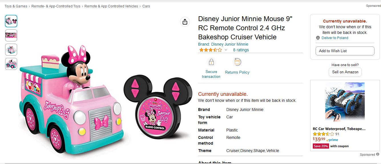

    Jest antena, na płytce jest rezonator kwarcowy X2, więc musi być pilot do sterowania zabawką. To jest oczywiste. Bez pilota nie ma zabawy.
    Edit.
    Nudziło mi się, więc szukałem aż znalazłem:
    A tutaj sklep: https://www.amazon.com.au/Disney-Junior-Minnie-Control-Bakeshop/dp/B08SRCYBBG
    Widać z opisu, że zabawka zdalnie sterowana z pilotem na 2,4GHz w kształcie głowy Myszki Miki.

    Tak też właśnie to to już wyczytałem :) w sumie jestem załamany bo chciałem dziecku zabawkę naprawić :) powiedzcie mi czy każdy pilot 2,4 gh będzie działał? Na co zwracać uwagę przy poszukiwaniach ?
    Jakieś inne metody sterowania lub by sam jeździł?

    Dziwne te wyniki. Dla laika, to w jedną stronę powinien być wynik a w druga brak wyniku. A co do sterowania to nie każdy pilot o danej częstotliwości będzie dobry.
    Reszta jest sterowana pilotem. Włącznik tylko włącza bądź odłącza zasilanie ale nie uruchamia silniczków. Silniczki uruchamia sterownik znajdujący się na płytce a "instruowany" pilotem.
