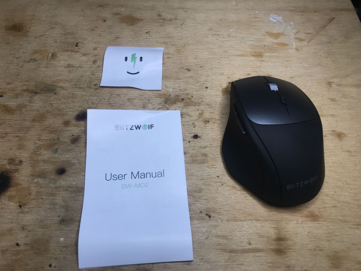

Co otrzymujemy w zestawie?

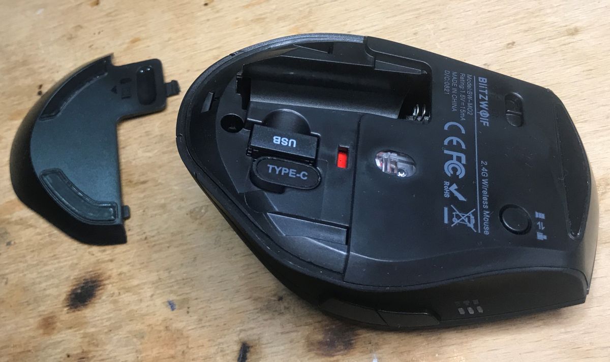

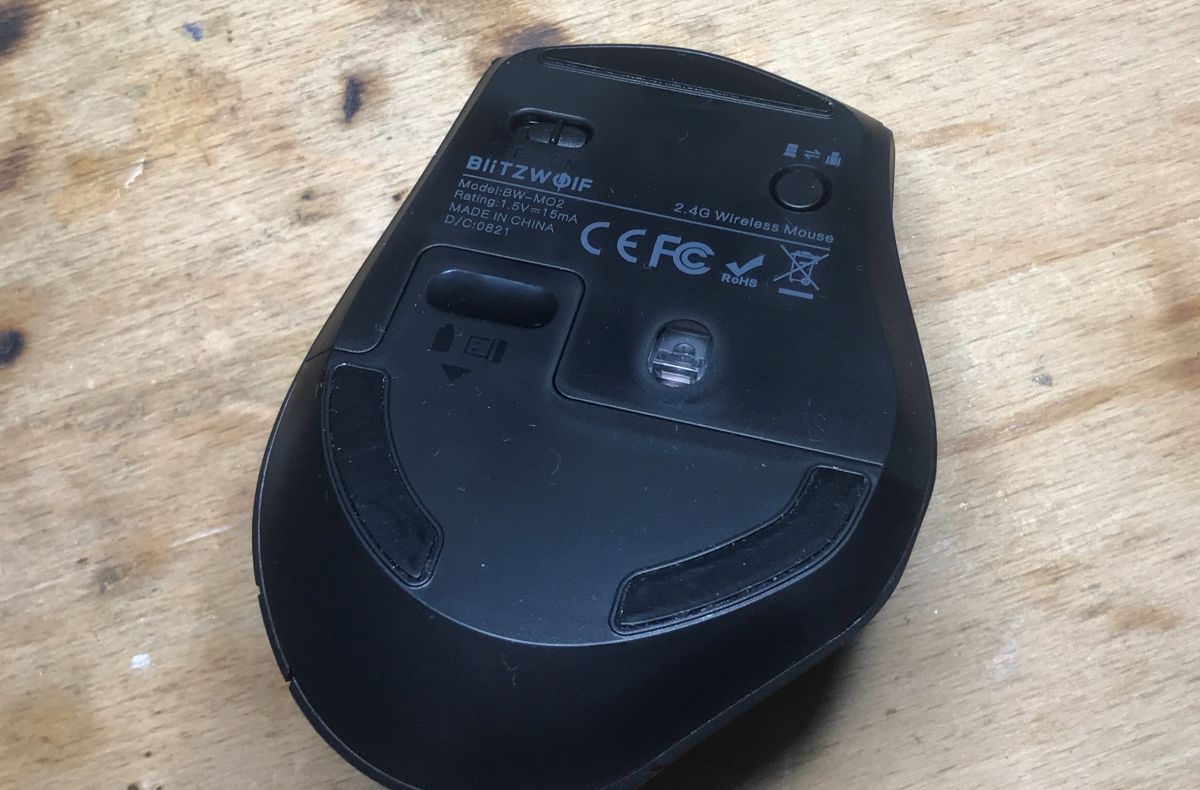

Ok, a gdzie jest slot na baterię i nadajniki?

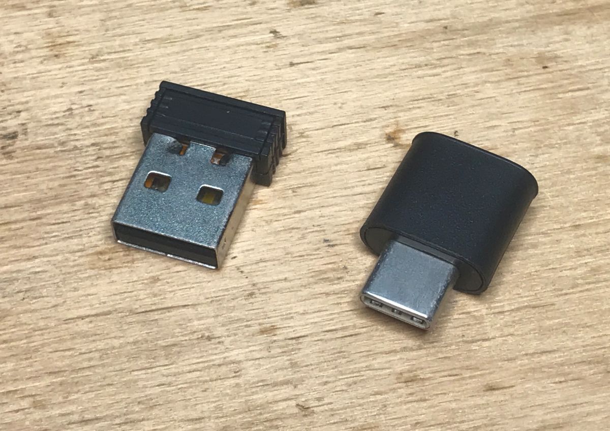

Oba nadajniki są schowane w myszce, uniemożliwia to ich zgubienie.
Nadajniki są malutkie i poręcznie, nie będą nawet przeszkadzać jeśli laptop ma slot USB po tej stronie co trzymamy dłoń z myszką.

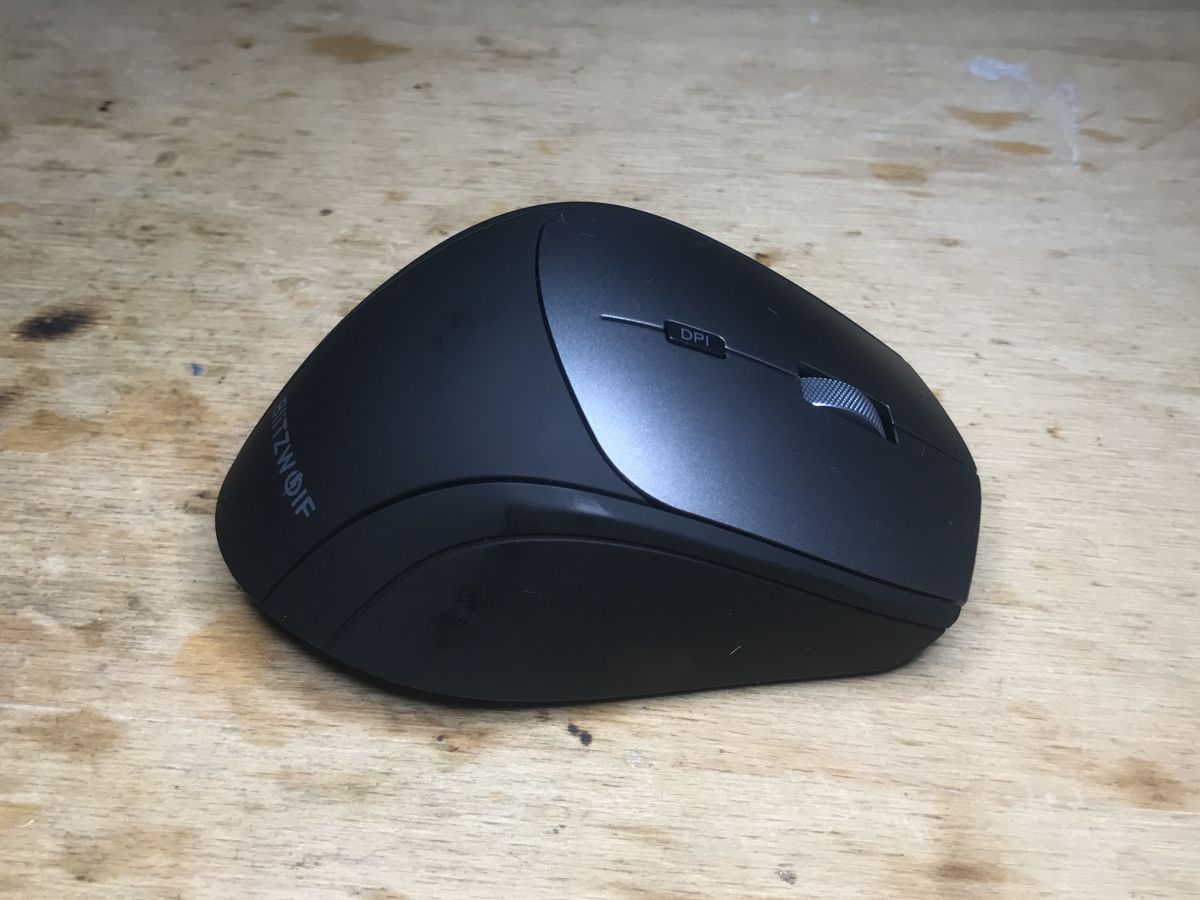

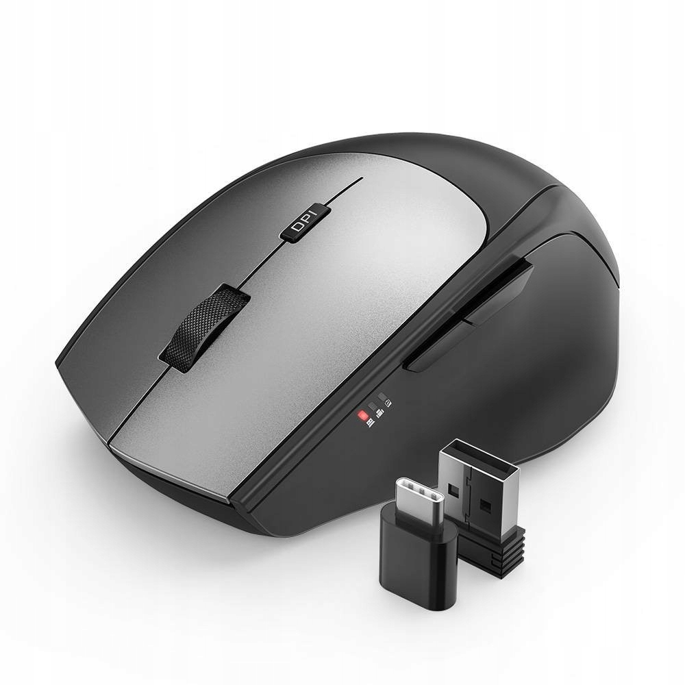

A teraz konkrety, co ta myszka potrafi:
- oczywiście posiada lewy, prawy przycisk, kółko (dość wygodne), środkowy przycisk
- dodatkowy, centralny przycisk (nieco niżej niż kółko), oznaczony DPI, przełącza poziomy czułości myszki
- dwa boczne przyciski, te po lewej stronie, robią to samo co ALT + strzałka prawo/lewo, czyli w przeglądarce internetowej to następna odwiedzona strona (jak dostępna) lub poprzednia
- przycisk-guziczek na spodzie przełącza między odbiornikami (albo USB A, albo USB C)
- przycisk-przełącznik na spodzie to On/Off, chociaż ja z tego nie korzystam a ogniwo w środku ładuję sporadycznie
Dodatkowo myszka po chwili nieużywania "zasypia" i wtedy poruszenie jej nie poruszy kursorem, należy raz kliknąć, by ją obudzić.
