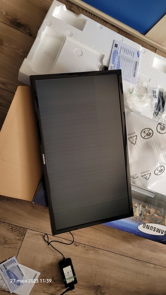

    Dzień dobry,
    Zakupiłem uszkodzony monitor bez zasilacza (miał być sprawny).
    Zacznę od tego iż pierwszy raz kupiłem coś bez sprawdzenia.
    Monitor znalazłem na FB, podjechałem go sprawdzić, na miejscu się okazało iż Pani musiała zgubić zasilacz przy pakowaniu monitora oraz sprzedaży komputera miesiąc wcześniej.
    Z uwagi iż monitor odbierałem w mieszkaniu Pani pomyślałam iż raczej nikt nie sprzedaje uszkodzonego sprzętu z swojego mieszkania.
    Na allegro dokupiłem oryginalny zasilacz Samsung 12V, 4A.
    Po podłączeniu ekran mruga na biało oraz wyświetla kolorowe pionowe linie.
    Pani nie chce go przyjąć i oczywiście zwrócić kasy, twierdzi że musiałem uszkodzić go podczas transportu.
    Monitor był w oryginalnym kartonie więc to raczej niemożliwe.
    Proszę o pomoc w znalezieniu serwisu który może się tym zająć, mieszkam w Będzinie woj.Śląskie.

    Na "biało" i pionowe pasy to matryca
    Mozliwe ,że (najprostsze uszkodzenie)
    - na biało > brak zasilania matrycy czyli cos z płytka elektroniki w niej
    * (bezpiecznik na płytce , klucz na tranzystorze podajacy dalej zasilanie , ....)
    - pasy > możliwe > wysuniecie (poluzowanie w złączu) tasiemek idacych do matrycy
    Potrzebne rozebranie , pomiary po wizualnym obejrzeniu
    Raczej bez serwisu się nie obejdzie

    Sprawa rozwojowa, okazało się że pod nosem mam serwis Samsunga.
    Pierwsza szybka diagnoza uszkodzony zasilacz, który zakupiłem na allegro od firmy która głównie się tym zajmuje.
    Na zasilaczu naklejka iż pozytywnie przeszedł wszystkie testy (chyba wizualne).

    Doszedł w końcu fabrycznie nowy zasilacz, wszystko działa.
    Nauczka na przyszłość, sprzęt serwisować tylko w autoryzowanym serwisie.
    Gdybym posłuchał rady przedniego serwisu lub złotych myśli gawędziarzy sprzęt skończyłby na śmietniku...
    Pozdrawiam, temat do zamknięcia.

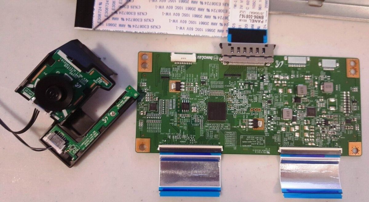

    Org. zsilacz do tego monitora to 14V/3A , 42W 2-pin (6,5*4,4 )mmLink
    Jak miał w/w zakupiony zasilacz (autor) w temacie > na opisane uszkodzenia monitora , dla mnie zagadka ?
    Chyba ,że DC-DC na main ( (BN41-02352) ) nie startowały na 100% z zasilacza 12V, zamiast 14V !?
    Main od Innolux

    Zapewne stary miał małe napiecie 12V i wtyk ( 5.5/2.5mm)
    - napiecie za małe dla przetwornic (3) na main
