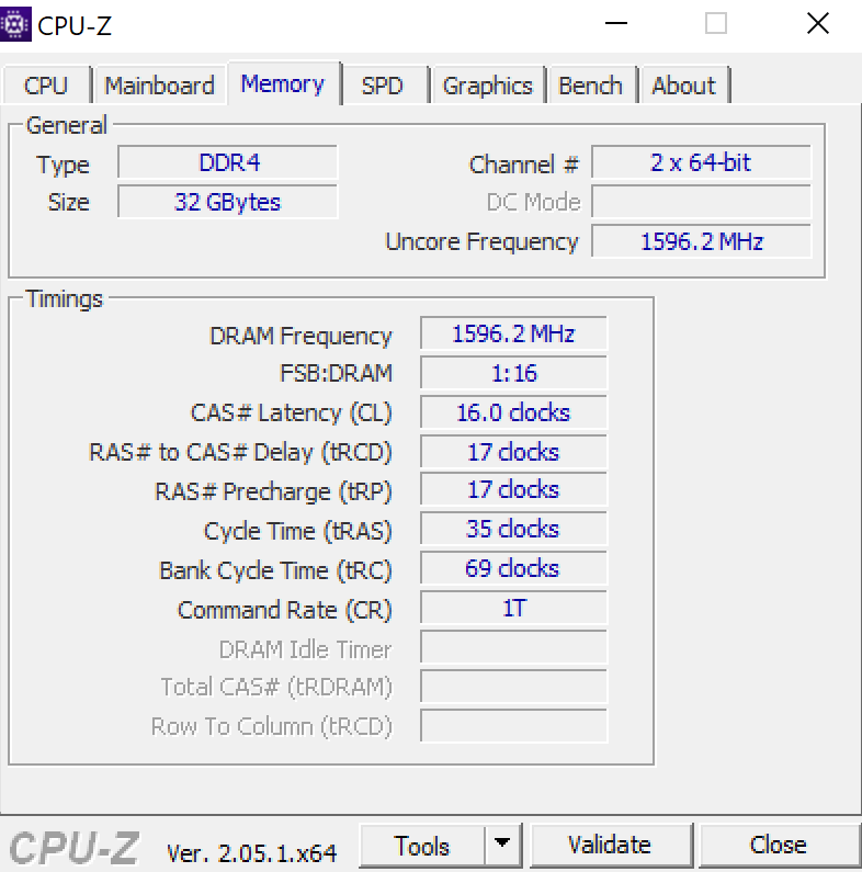

    Poproszę o screeny z programu CPU-z zakładki: memory i SPD dla każdego modułu pamięci, może rzucą trochę światła na ustawienia.

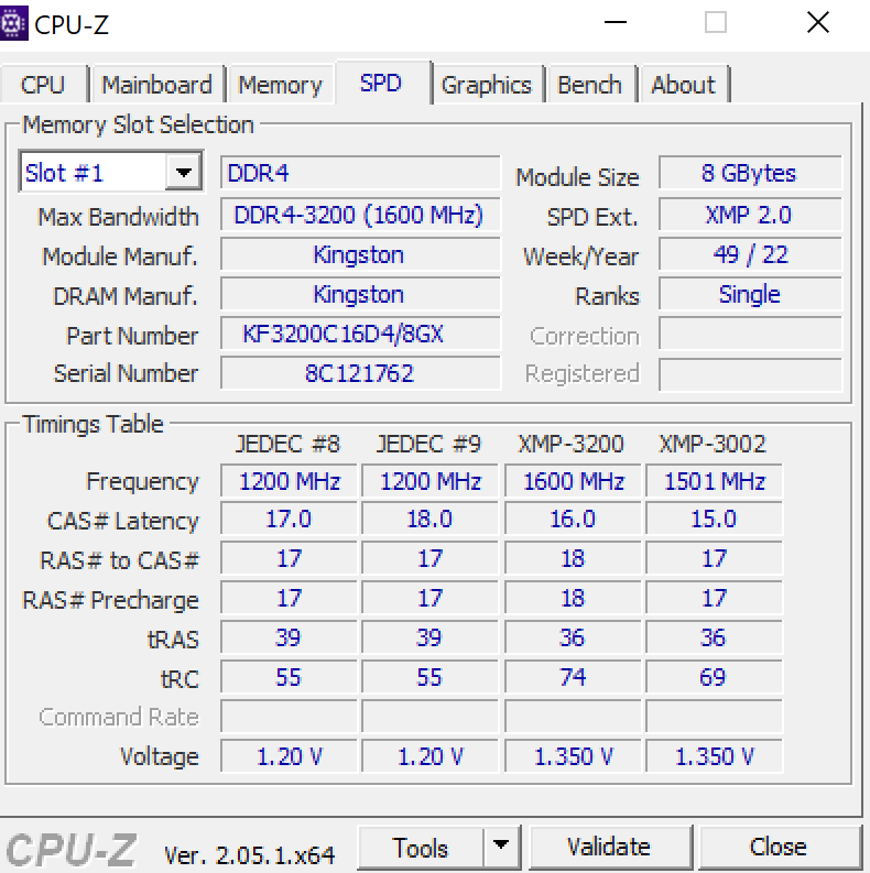

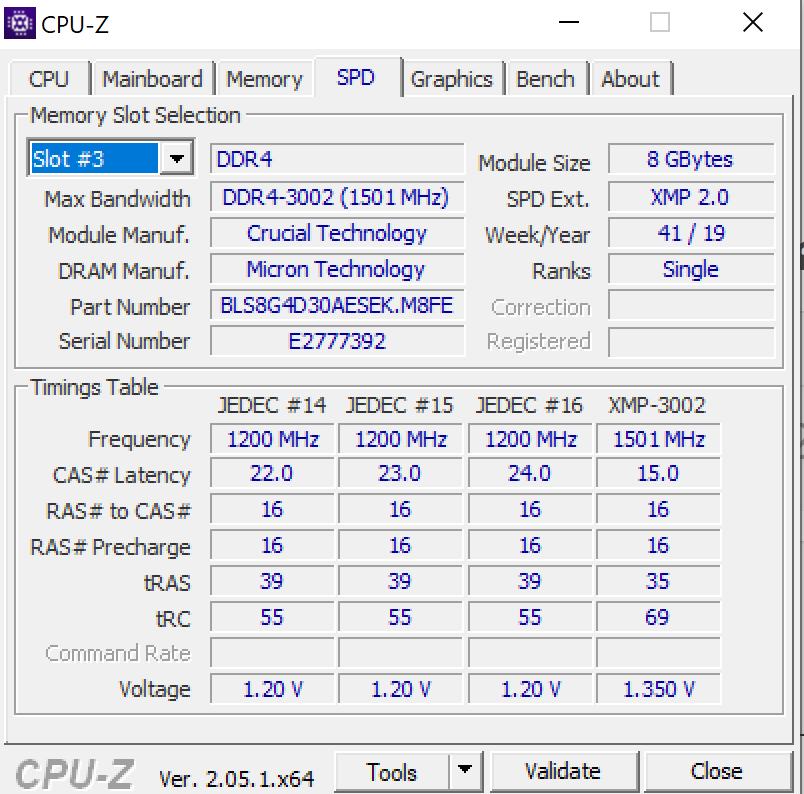

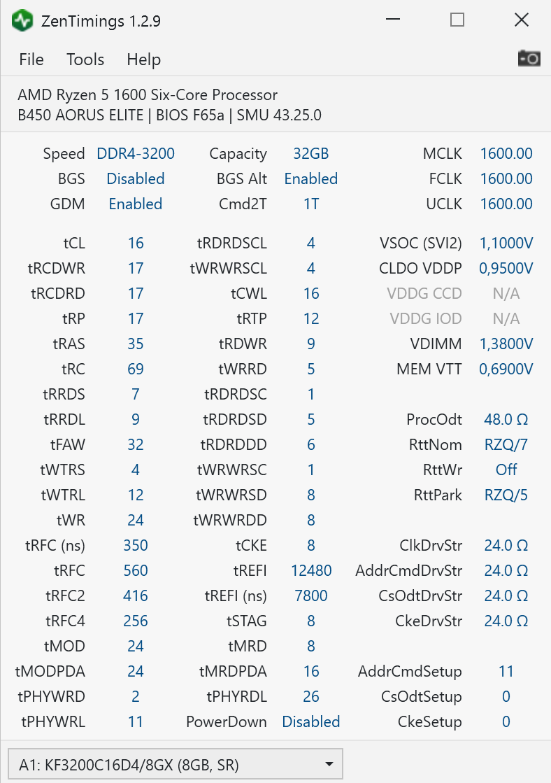

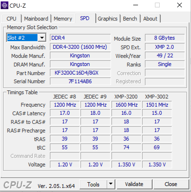

  • #5 20599967
    foxeu
    Poziom 4  
    OC RAM 3200 MHz na zestawie Ryzen 1600AF, Aorus Elite B450, Kingston i Crucial - testy programów OC RAM 3200 MHz na zestawie Ryzen 1600AF, Aorus Elite B450, Kingston i Crucial - testy programów OC RAM 3200 MHz na zestawie Ryzen 1600AF, Aorus Elite B450, Kingston i Crucial - testy programów OC RAM 3200 MHz na zestawie Ryzen 1600AF, Aorus Elite B450, Kingston i Crucial - testy programów OC RAM 3200 MHz na zestawie Ryzen 1600AF, Aorus Elite B450, Kingston i Crucial - testy programów
    CPU-Z tak pokazuje kolejność ale ja mam chyba dobrze wsadzone pamięci w slotach czyli A1-B1 i A2-B2.
    To są aktualne nastawy które testuje bo trochę tam grzebałem jak mi pokazało błędy w OCCT.
    Aktualnie lecą testy 3200mhz, XMP, 1.38V Dram, vsoc i vcore na normal.
    Niemniej wydaje mi się że już tak kiedyś testowałem i było źle.
    Memtest V10.3 lub coś takiego.
    Dodam też ja tu nie chcę jakiegoś wielkiego OC robić, jedyne co chciałem to XMP i chociaż te 3200mhz, bo standardowo to odpalały się raptem na 2400mhz a to trochę mało raczej, niemniej tam błędów zero w każdym programie.
    Teraz mi leci testmem5 extreme i mięło 1h10min i zero błędów. Potem odpalę prime95 a potem memtest na 1h.
    Najczęściej błędy miałem też odpalając TM5 extreme z windowsem w trybie awaryjnym tylko nie wiem czy te błędy nie są z kolei przez tryb awaryjny?
