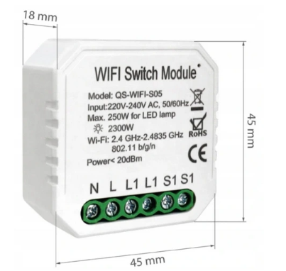

    Produkt występuje też pod nazwą QS-WIFI-S05.
    Wymiary:
    [LM1/ESP8266] Przekaźnik dopuszkowy z pomiarem energii WRS1EM RTX WiFi

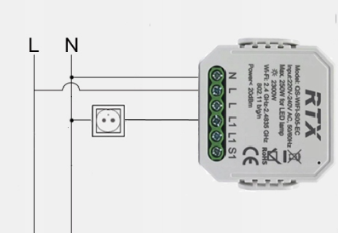

    Schemat montażowy:

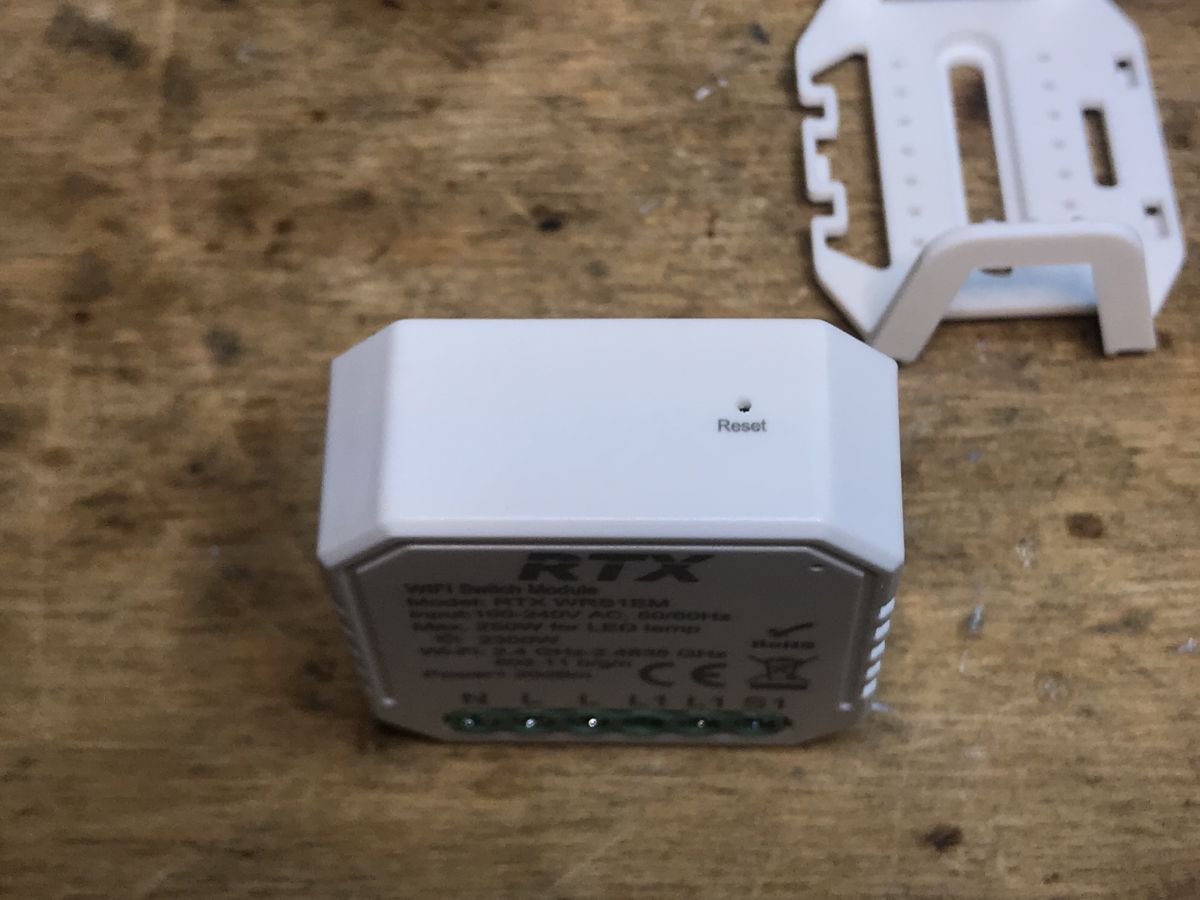

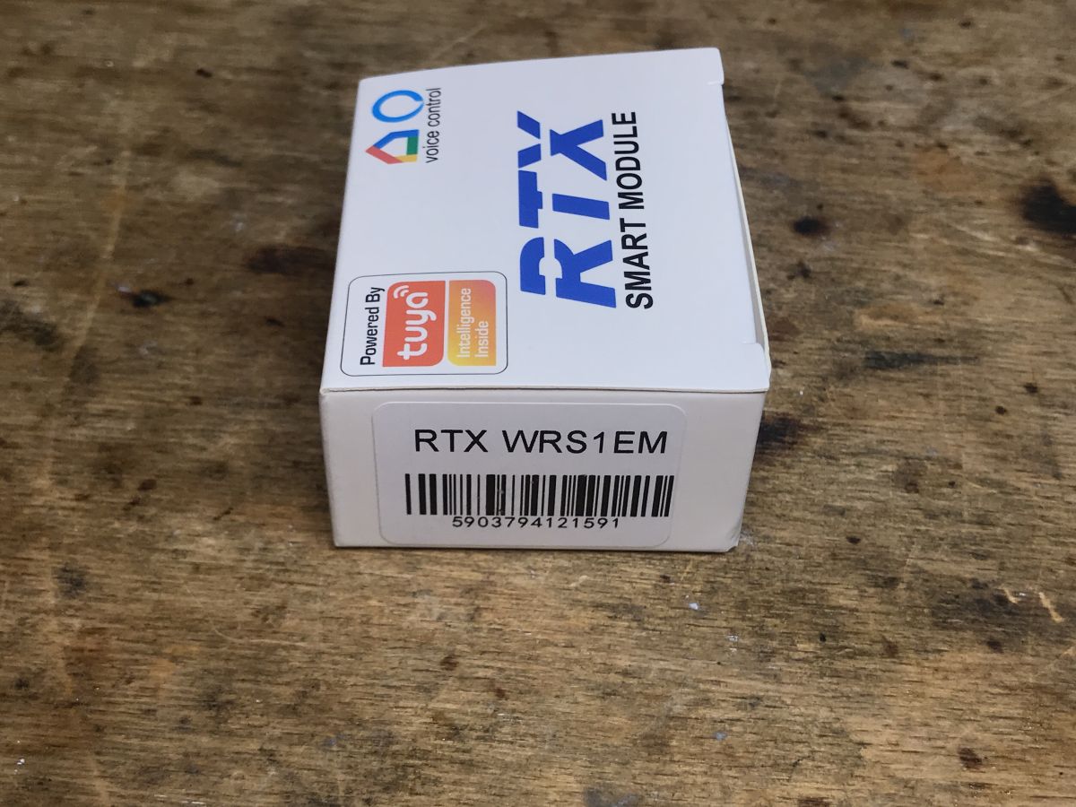

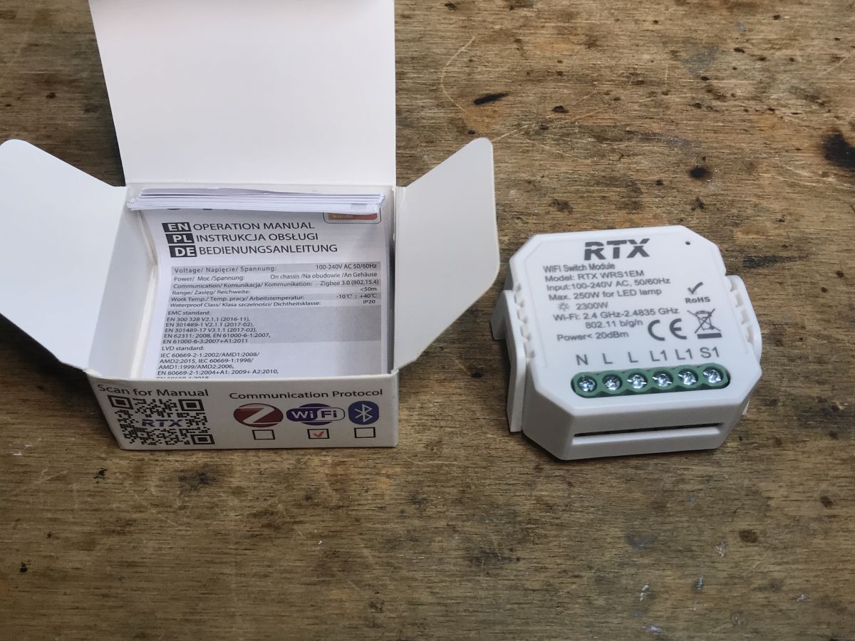

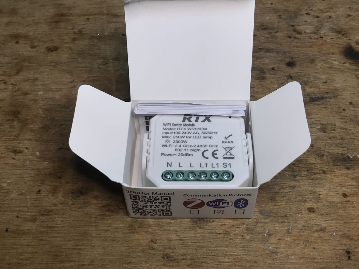

    Zawartość zestawu
    Tym razem nie ma nawet śrubek w zestawie. Bardzo ubogi zestaw:
    [LM1/ESP8266] Przekaźnik dopuszkowy z pomiarem energii WRS1EM RTX WiFi [LM1/ESP8266] Przekaźnik dopuszkowy z pomiarem energii WRS1EM RTX WiFi [LM1/ESP8266] Przekaźnik dopuszkowy z pomiarem energii WRS1EM RTX WiFi
    [LM1/ESP8266] Przekaźnik dopuszkowy z pomiarem energii WRS1EM RTX WiFi [LM1/ESP8266] Przekaźnik dopuszkowy z pomiarem energii WRS1EM RTX WiFi [LM1/ESP8266] Przekaźnik dopuszkowy z pomiarem energii WRS1EM RTX WiFi [LM1/ESP8266] Przekaźnik dopuszkowy z pomiarem energii WRS1EM RTX WiFi
    Warto zwrócić uwagę na to, że szparka na przycisk do parowania jest z boku obudowy. Aby ten przycisk wcisnąć, wymagane jest narzędzie pokroju "sim card tool", ale takie ma chyba każdy właściciel współczesnego telefonu...

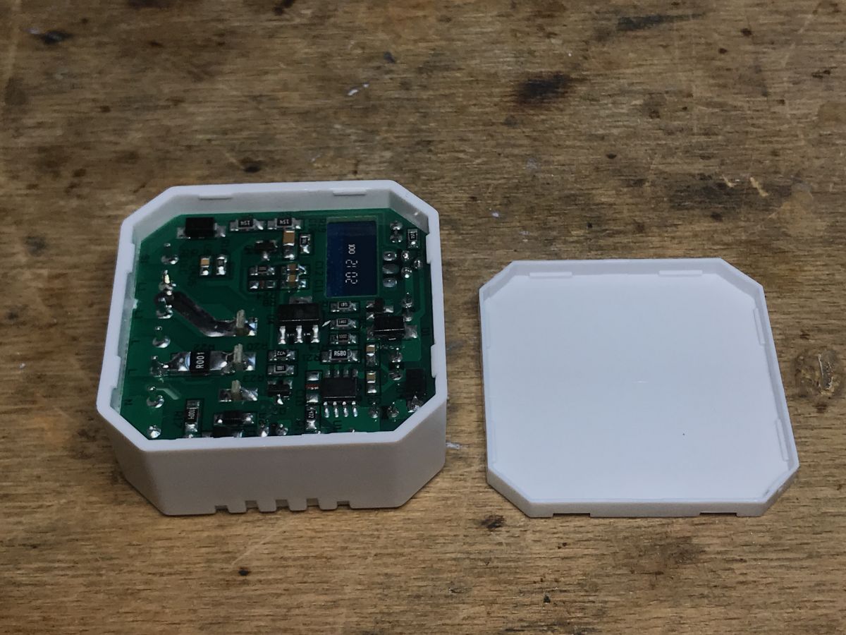

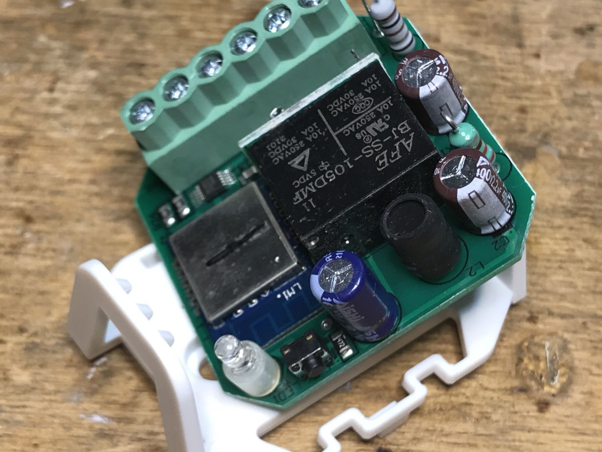

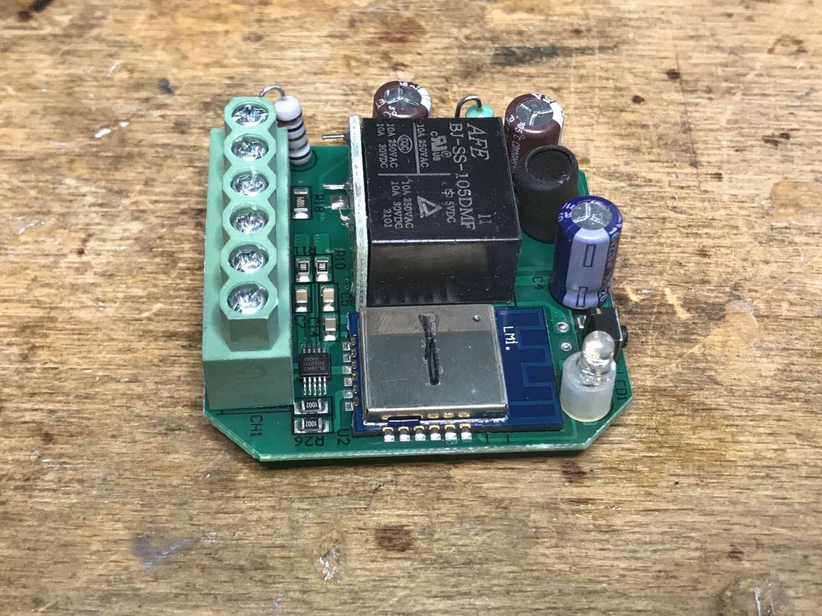

    Wnętrze WRS1EM

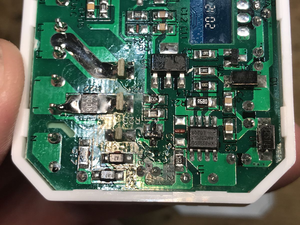

    Podważamy śrubokrętem pokrywę i odsłaniamy PCB:

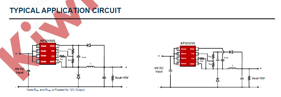

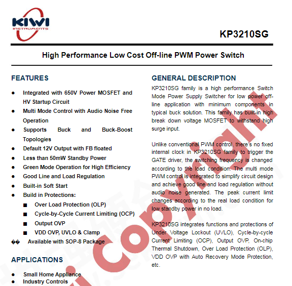

    Na pokładzie jest KP3210SG i AMS1117 3.3V. Zasilanie zapewnia KP3210SG, ale nie jest to kontroler zasilacza flyback - to przetwornica step down.
    Przykładowa aplikacja:

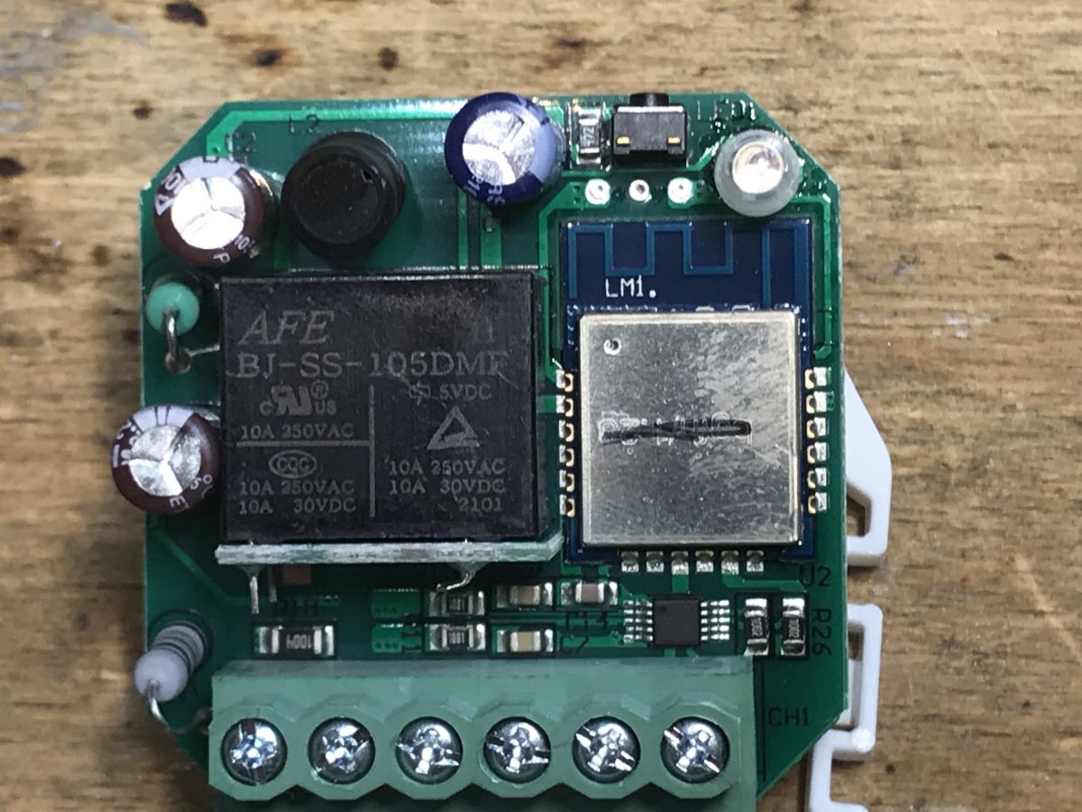

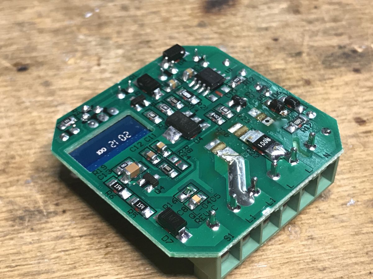

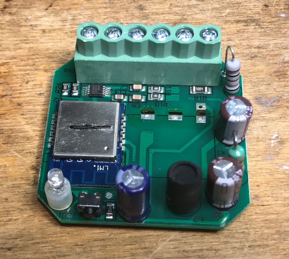

    Teraz PCB z wierzchu:

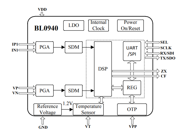

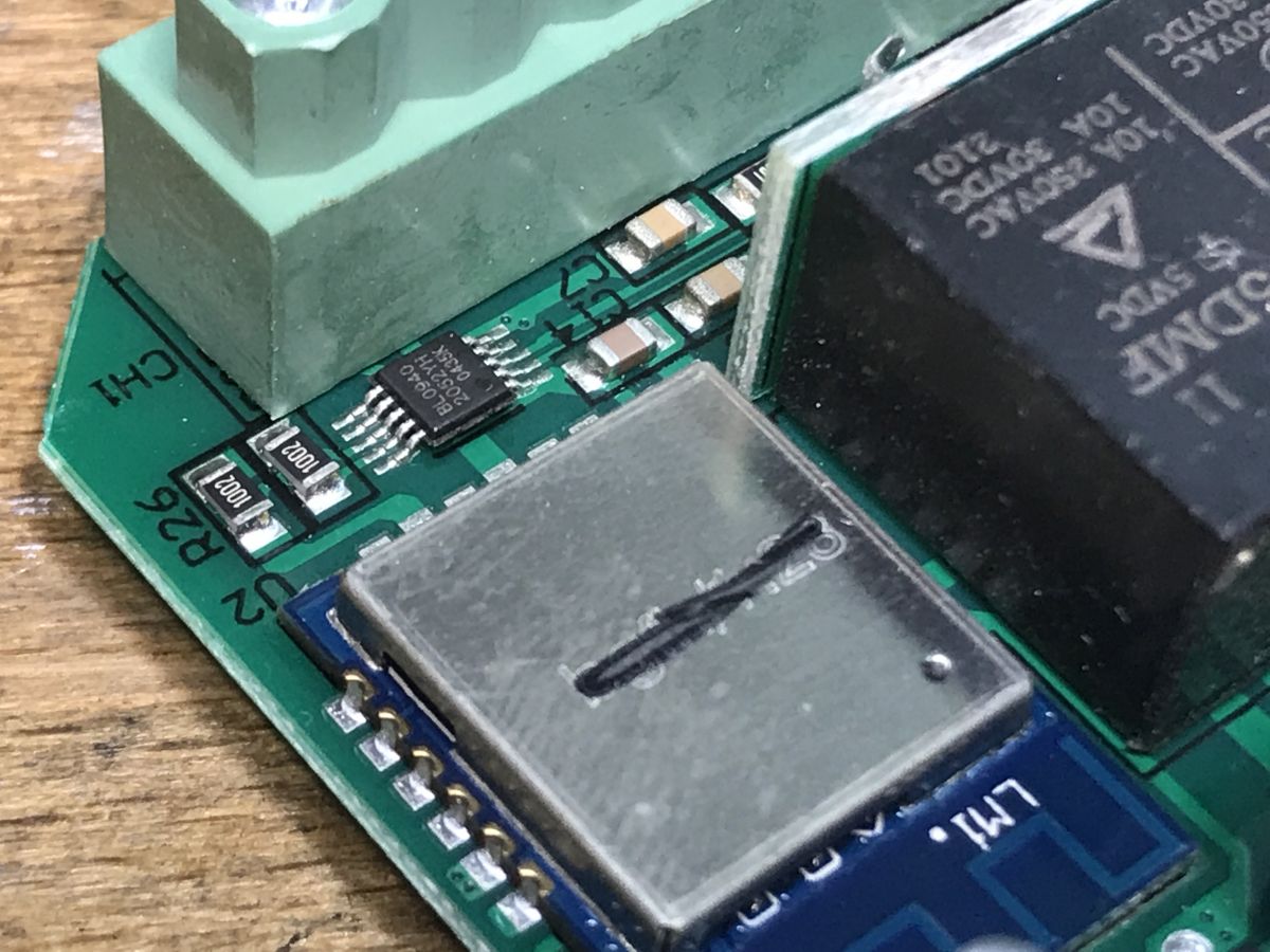

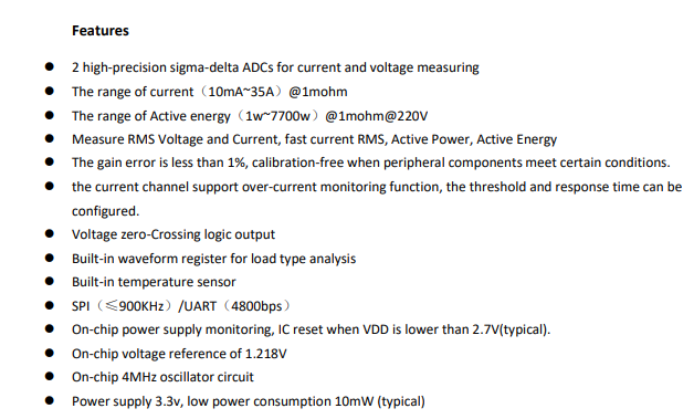

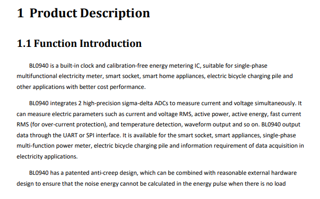

    Moduł WiFi to LM1. Obok jest BL0940 (nie BL0942!) do pomiaru napięcia, prądu, itd.
    BL0940, podobnie jak BL0942, korzysta z UART do raportowania wyników pomiarów, chociaż oferuje też tryb SPI. Z kolei pokrewny BL0937 (nieobecny w tym temacie) podaje wyniki w postaci pulsów o danej częstotliwości, ale o tym innym razem.

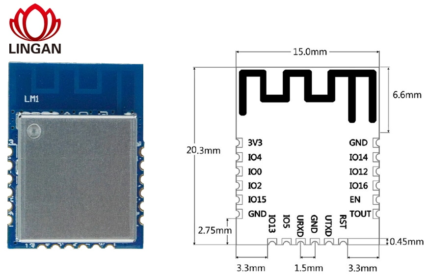

    LM1 z kolei jest nieco mniej popularnym modułem z EPS niż TYWE3S, ale jego wyprowadzenia i tak są znane:
    Jak widać, nie jest to moduł w stylu TYWE3S/WB3S/CB3S, nie ma RX/TX w prawym górnym rogu, więc nie możemy tutaj działać z pamięci...

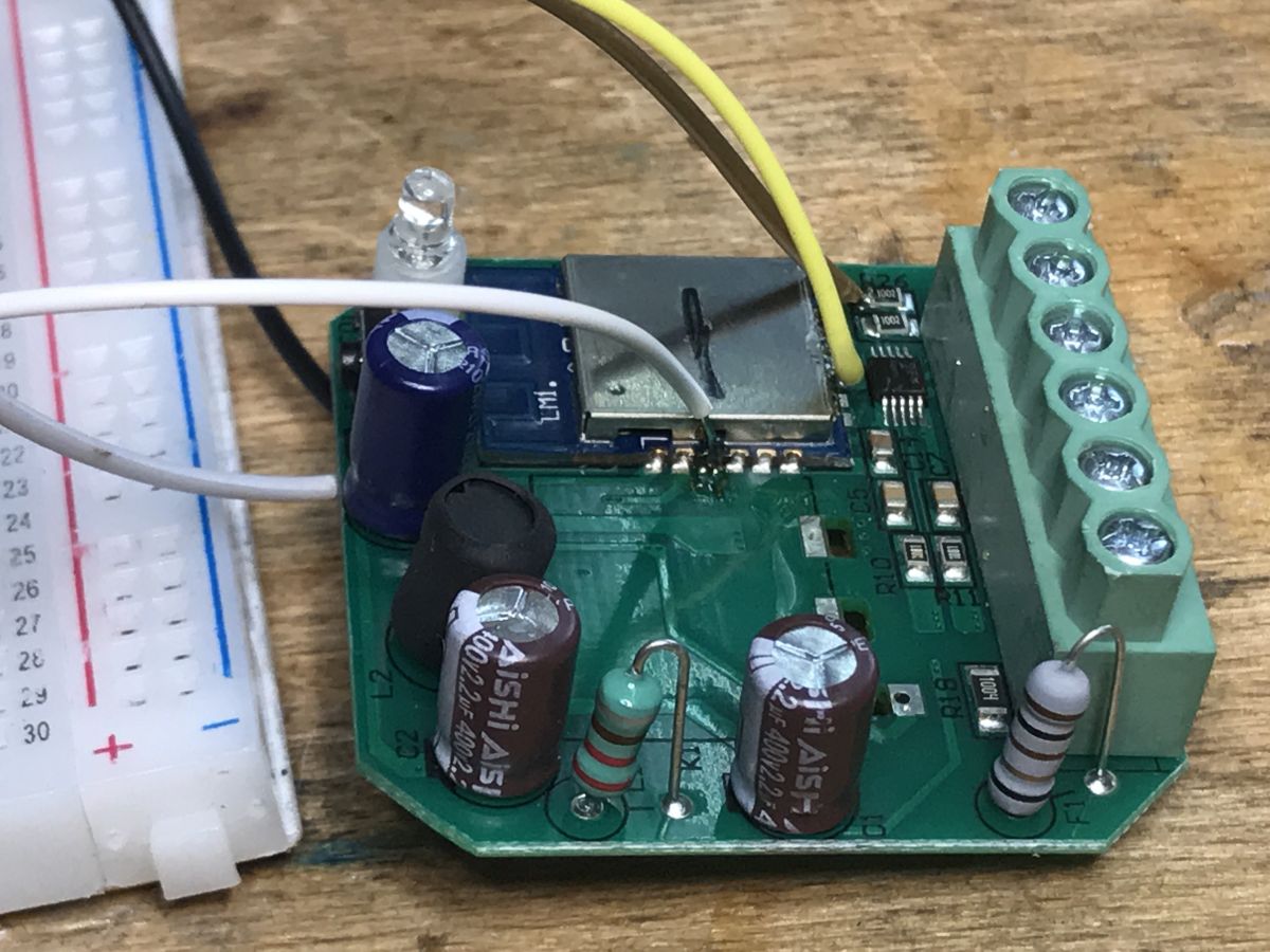

    Obejrzyjmy jeszcze sam moduł:

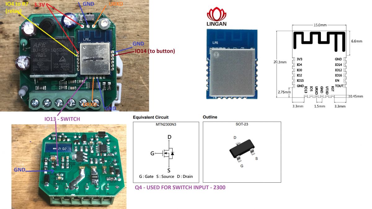

    Oto analiza PCB z uwzględnieniem ról GPIO:
    BL0940 jest podłączony do portu UART, co raczej nie jest zaskoczeniem. Podobnie tak jak BL0942 w wielu innych produktach, które testowałem.
    Zmiana firmware

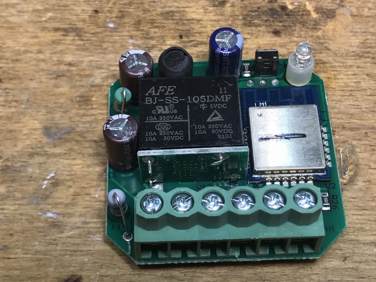

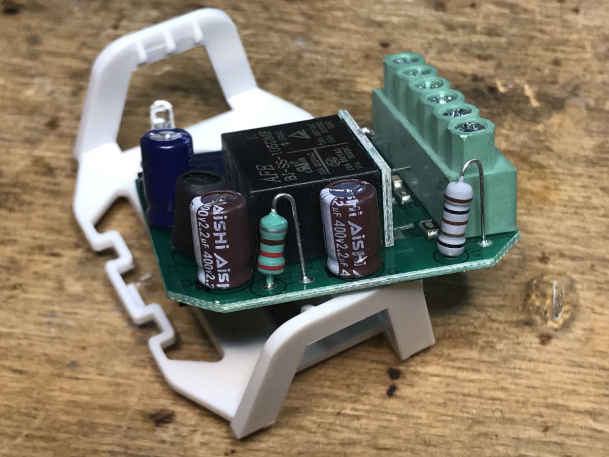

    Tutaj niestety przyda się wylutować przekaźnik, który znajduje się na poprzecznej, małej płytce. Trzeba nałożyć topnik, usunąć spoiwo plecionką i wtedy moduł sam się wysunie:

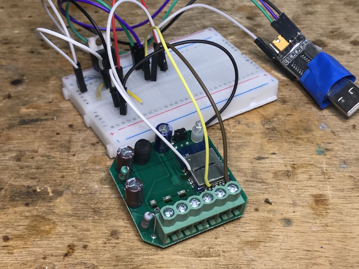

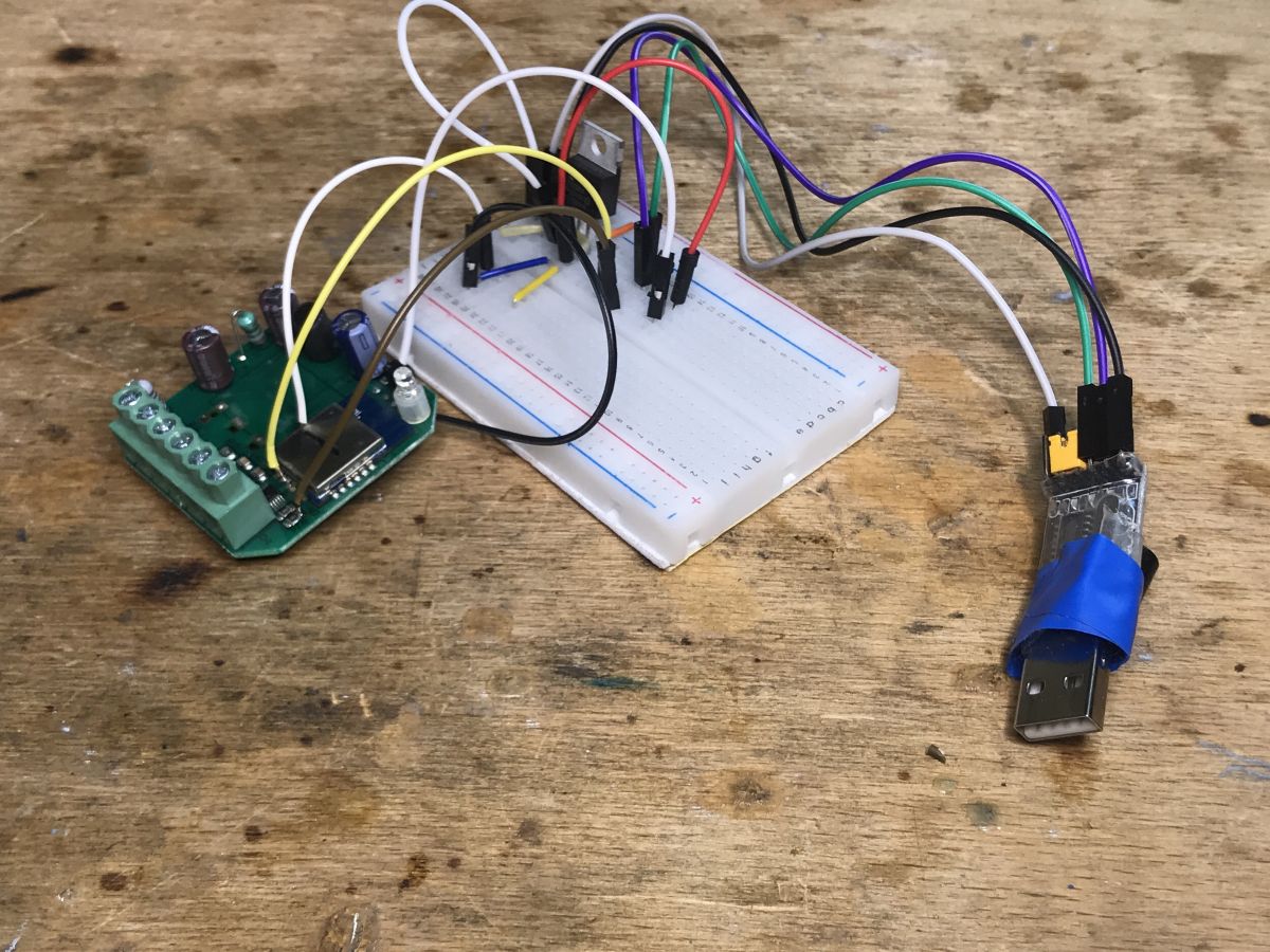

    Firmware wgrywam poprzez esptool.py. GPIO0 na sztywno na masę, potem podłączam zasilanie, więc ESP się bootuje w trybie bootloadera. Można wgrywać.

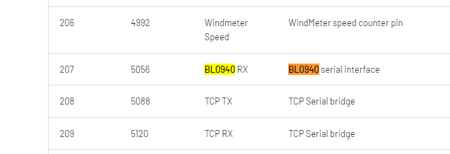

    Wszystko gotowe. Zostało wlutować na miejsce przekaźnik i skonfigurować Tasmotę dla BL0940. Ustawiamy GPIO według:
    https://tasmota.github.io/docs/GPIO-Conversion/#gpio-conversion
