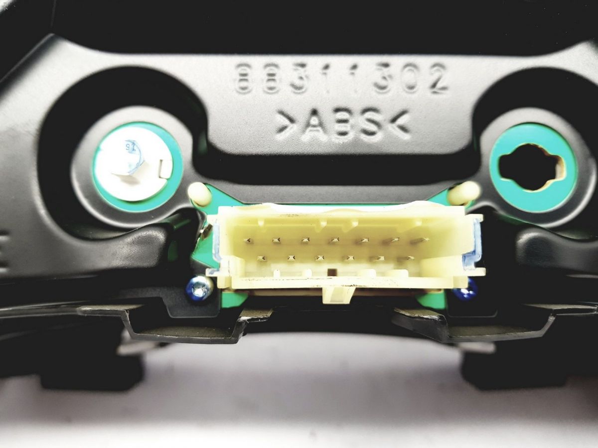

Opel Meriva A - Poszukiwany rozkład pinów licznika do podłączenia na stole
Furman1234 29 Maj 2023 18:51 720 1
    #2 20599675
    Ireneo
    Meriva 2004
    1- brak
    2- canbus - biały
    3- zacisk 15 napięcia zapłonu - czarny
    4- brak
    5- GND - brązowy
    6- Kontrolka poduszki powietrznej - pomarańczowa
    7- Wskaźnik podświetlenia modułu elektronicznego nadwozia — szary/czarny
    8- canbus - zielony
    9- brak
    10- zacisk 30 stałe napięcie - czerwony
    11- brak
    12- linia diag - brązowo-zielona
    13- lampka kontrolna silnika - brązowa/niebieska
    14- brak
    Z sieci więc masę porównaj
