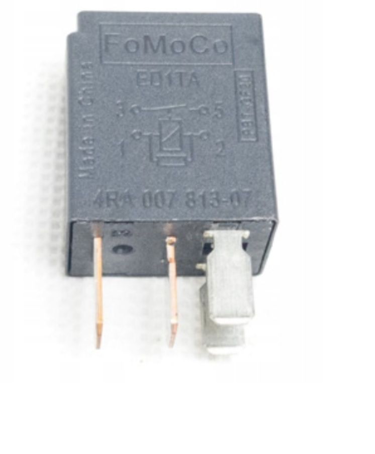

  • #8 20602227
    szwalniczy
    Witam ponownie,
    Czy ktoś mógłby mi łopoatologicznie :) oznaczyć piny w moich 2 przekaźnikach wycieraczek zgodnie z zamieszczonym wcześniej schematem przez kolegę "spinacza" ?
    Na schemacie mam przekaźniki 5 pinowe, u mnie są 4 pinowe i poległem...:(
    Ford Galaxy 2006r - Poszukuję schematu do sterowania wycieraczek
  • #9 20603026
    szwalniczy
    Pomoże ktoś ? :)
