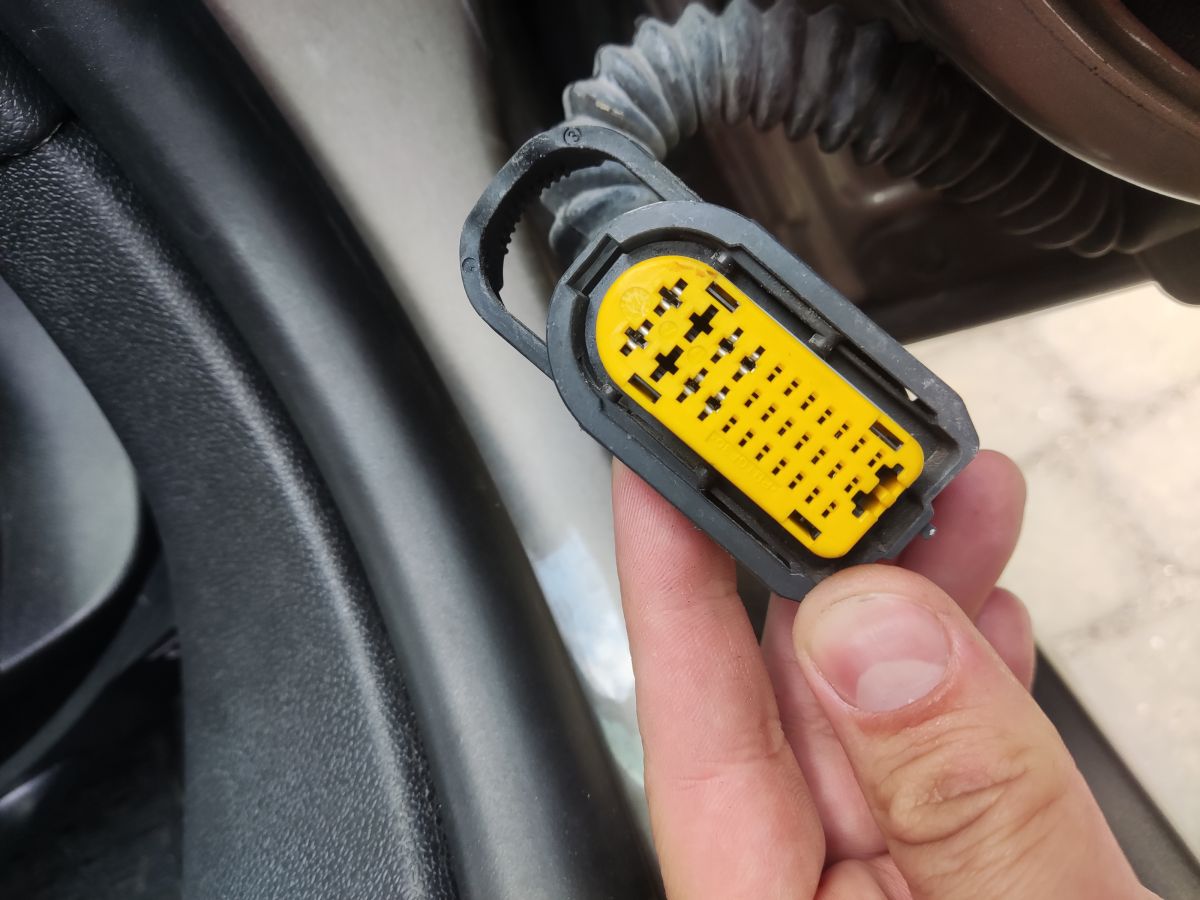

    Cześć, samochód Laguna 3, Ma ktoś jakiś pomysł dlaczego po odłączeniu tej kostki z tyłu w drzwiach i podłączeniu na nowo odcięło cały tył? Nie reagują szyby, głośniki po obu stronach. Z panelu po stronie kierowcy mogę sterować szybami z tyłu. Po odłączeniu był odgłos jakby próbował zamykać drzwi z 3x. Teraz wszystko z tyłu jest martwe.

    Nic nie można popsuć przez takie odpięcie i wpięcie. No chyba że masz wyjątkowego pecha. Sprawdź może czy w tej gumie nie ma zwarcia.

    Głośniki z tyłu musiałem włączyć w radio, bo były całkowicie wyciszone, a szyby musiałem 3x zablokować i odblokować blokadę przed dziećmi panelem po stronie kierowcy. Działa.
