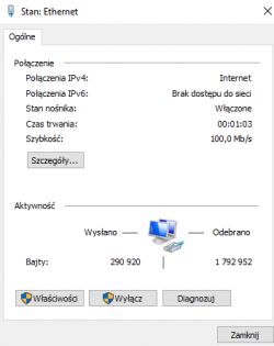

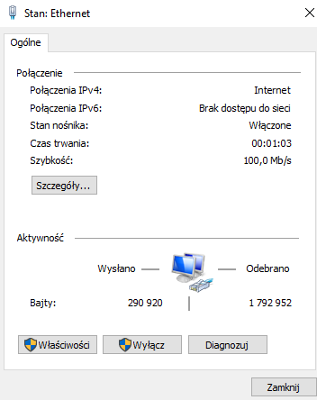

#1 20600505 30 Maj 2023 22:43 saissoro835 saissoro835 Poziom 2 #1 20600505 30 Maj 2023 22:43 szybkość 1GB/s speed duplex nie działa lecz gdy przełaczam na auto negotiation lub 100mb/s działa gdy sprawdzałem na laptopie wszystko śmigało więc kabel ethernet jest w pełni sprawny Proszę o pomoc!! Karta Sieciowa: intel I219-V

#3 20600651 31 Maj 2023 07:22 saissoro835 saissoro835 Poziom 2 Autor tematu Pomocny post? (0) #3 20600651 31 Maj 2023 07:22 Kabel powinien obsługiwać z dwóch stron Dodano po 1 [minuty]:@czareqpl

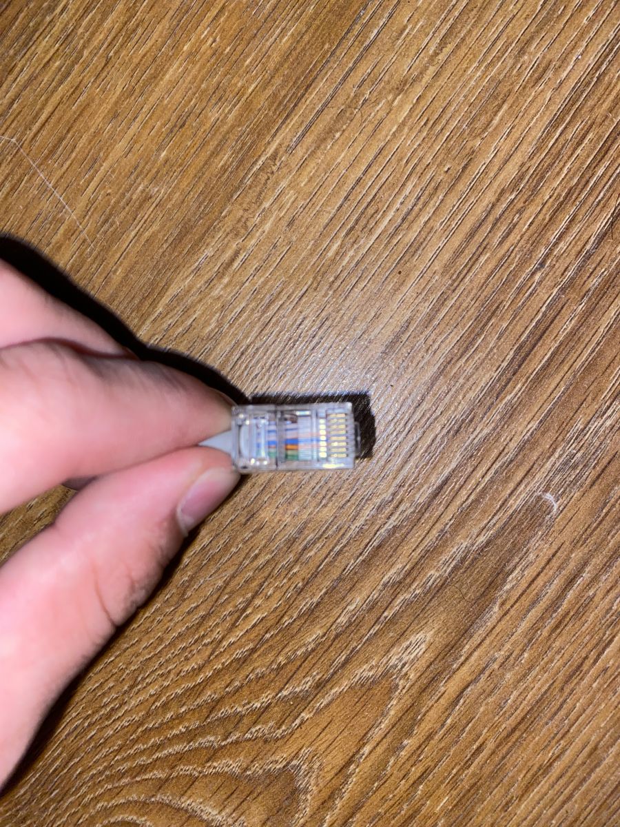

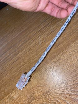

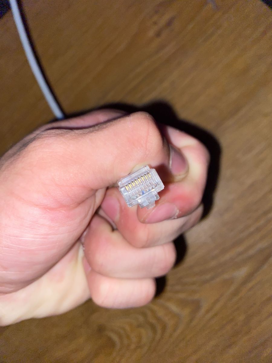

#4 20600710 31 Maj 2023 08:51 czareqpl czareqpl Poziom 33 Pomocny post? (0) #4 20600710 31 Maj 2023 08:51 A pokaż proszę wtyczkę od strony pinów w taki sposób aby możliwe było zobaczenie kolorów przewodów wewnętrznych. Promuję tematy: 16.11.2017 Urządzenie do pomiaru sprawności przetwornic DC/DC oraz pomiaru warunków 01.09.2017 Inżynierski dobór filtrowania w torach zasilania 29.08.2017 Moduł Ethernet do instalacji inteligentnego budynku ATMega32 &ENC28J60 29.08.2017 Telefon własnej roboty oparty na STM32, FT811 oraz Raspberry Pi
#5 20600714 31 Maj 2023 17:24 saissoro835 saissoro835 Poziom 2 Autor tematu Pomocny post? (0) #5 20600714 31 Maj 2023 17:24 Jak wrócę do domu podeśle Napewno jest 8 tych pinów Dodano po 8 [godziny] 26 [minuty]: >>20600710 @czareqpl O takie zdjęcia chodzi ? Moge podesłać więcej jeśli będzie trzeba dodam ze na laptopie wsyztsko działa elegancko
