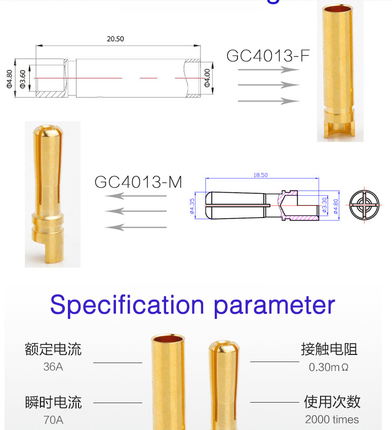

    Witam serdecznie, mam pytanie odnośnie hulajnogi motus scooty 10 2021. W hulajnodze jest upalony konektor zasilania od baterii do sterownika i nie wiem jaki jest tego powód
  • #2 20600672
    mipix
    Brak pewnego styku, powoduje to powstanie rezystancji i grzanie > palenie. Wymień złącze (wtyczka + gniazdo) na złocone albo przylutuj na stałe.
  • #3 20600879
    jarroQ
    Nie przejmuj się, w NINEBOT G30 też dali d... z jakością konektorów tylko tam lecą konektory silnika. Trzeba wszędzie je wymieniać ( poza połączeniami śrubowymi).
    Zainstaluj przynajmniej coś takiego + dwie warstwy rurki termo i będzie spokój.
