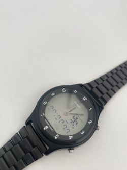

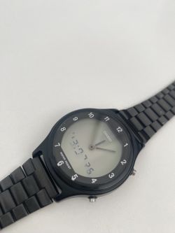

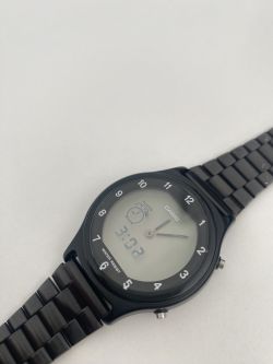

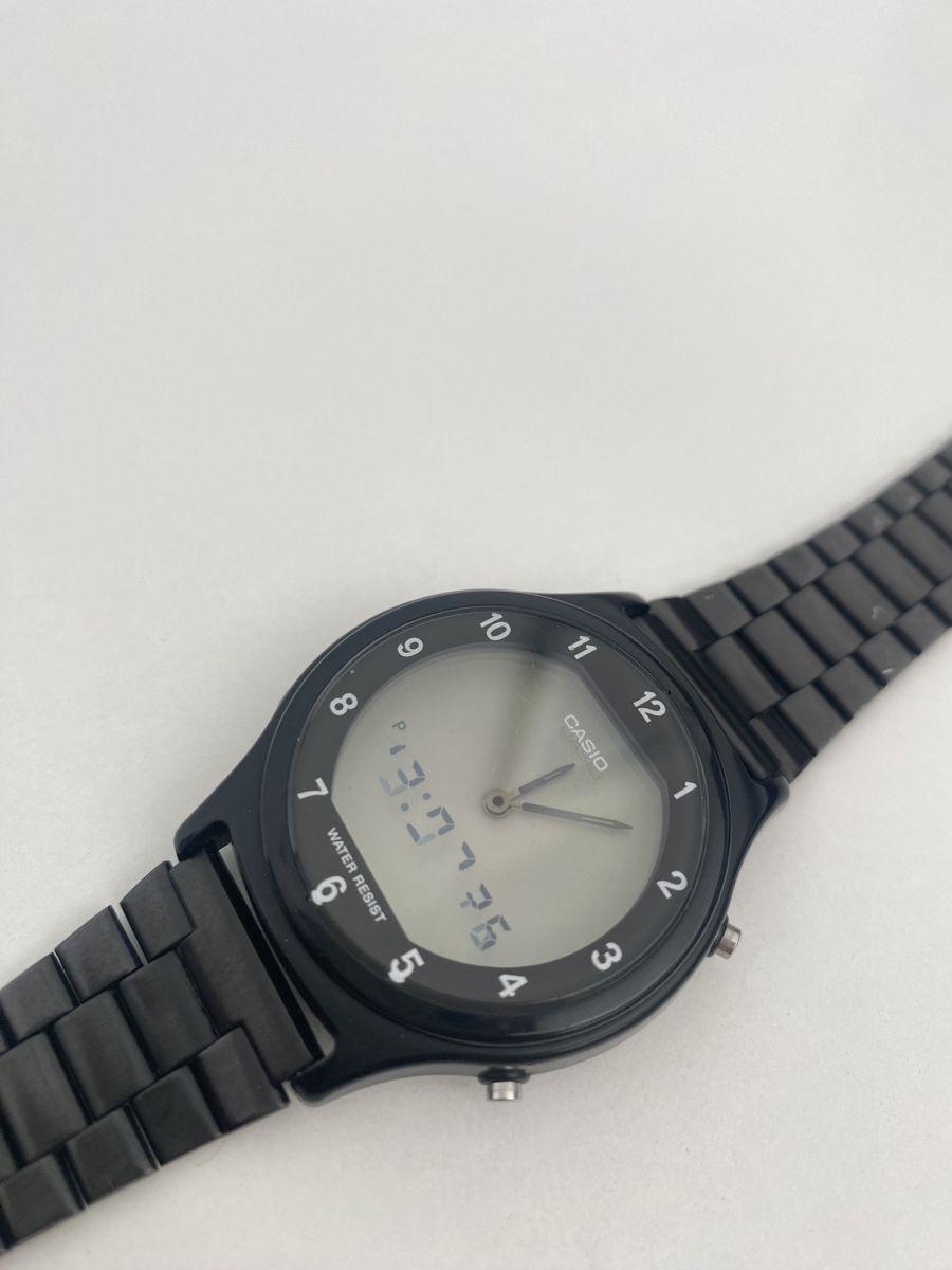

    Mam problem ze starym zegarkiem Casio typu Twincept (analog/digital), na którym bardzo mi zależy. Zegarek po wizycie u zegarmistrza dostał nowe baterie i działa, natomiast jest problem z wyświetlaczem - w linii na której wyświetla się godzina jest nieczytelny. W innych miejscach wyświetla się idealnie.
    Chciałbym zregenerować ten wyświetlacz, a w zasadzie powierzyć go komuś, kto się tego podejmie. Zegarek jest z 1995 roku i ma swoje lata, ale chciałbym zasięgnąć wiedzy, czy jest możliwość naprawy takiego wyświetlacza i gdzie najlepiej udać się z tym zegarkiem (Kraków).

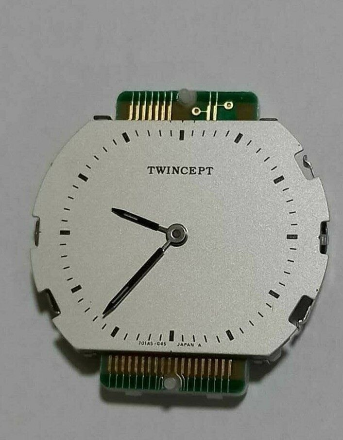

    Skoro zegarmistrz nie podjął się naprawy, to spróbuj w serwisie GSM albo u sprawnego elektronika. Wygląda to na brak styku szkła wyświetlacza i płyty głównej. Tam będą gumki przewodzące. Warto je wyczyścić.
    Casio AQX-10 Twincept - Nieczytelny wyświetlacz, możliwość naprawy i polecane miejsca w Krakowie

    Dziękuję za informację. Zastanawia mnie jeszcze jedna kwestia. W moim zegarku nie ma zaznaczonej podziałki godziny, ani napisu twincept. Nie znam historii "serwisowej" ale skoro ta podziałka jest w oryginalnym modelu, to czy u mnie możliwe, że została podmieniona?

    mipix
    Zdjęcie jest przykładowe, to nie jest dokładnie ten model, ale z dużym prawdopodobieństwem płyta i jej połączenie z wyświetlaczem wyglądają w ten sposób jak na obrazku powyżej.

    akurat tak się składa, że ten przykładowy to dokładnie ten, który "powinien" być w moim, ponieważ wszystkie ślady w sieci pokazują ten model zegarka właśnie z podziałką, co mnie mocno zastanawia :)
