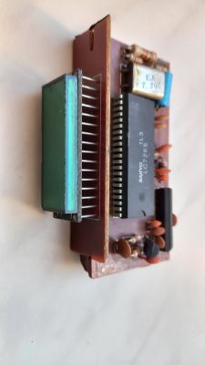

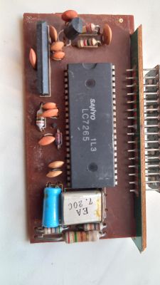

    Chodzi o moduł wyświetlacza częstotliwości stacji odbieranej na układzie LC7265 i LC 7266-ten sterował wyświetlaczem VFD i był w tunerze Diory AS641.
    Ostatnie radia samochodowe z takimi wyświetlaczami poszły na złom jakieś 20 lat temu i będzie trudno, chociaż jak dobrze poszukam to gdzieś mam takie cudeńka i chyba mam też nówkę LC 7265 i preskaler LB3500.

    To tak nie działa. Sygnał z hetreodyny był pobierany przez kondensator lub pętlą a układ odejmował od pomierzonej częstotliwości wartość pośredniej 10,65; 10,7; 10,75 w zależności od połączenia wyprowadzeń sterujących. Na wyświetlaczu był wyświetlana częstotliwość stacji odbieranej. Układ pracował z wyświetlaczami LED o wspólnej anodzie. Potrzebny kwarc to 7,2 Mhz. Preskaler LB 3500 dzielił f. we przez 8.
    Bardzo fajnie tym przestrajało się nawet ciężkie przypadki takie w których nie było oscylacji -brak wskazań albo były całkowicie poza pasmem. Liczniki te chodziły chyba do 150 Mhz

    Super! Właśnie o takie coś chodzi. Chcesz się go pozbyć? :)
