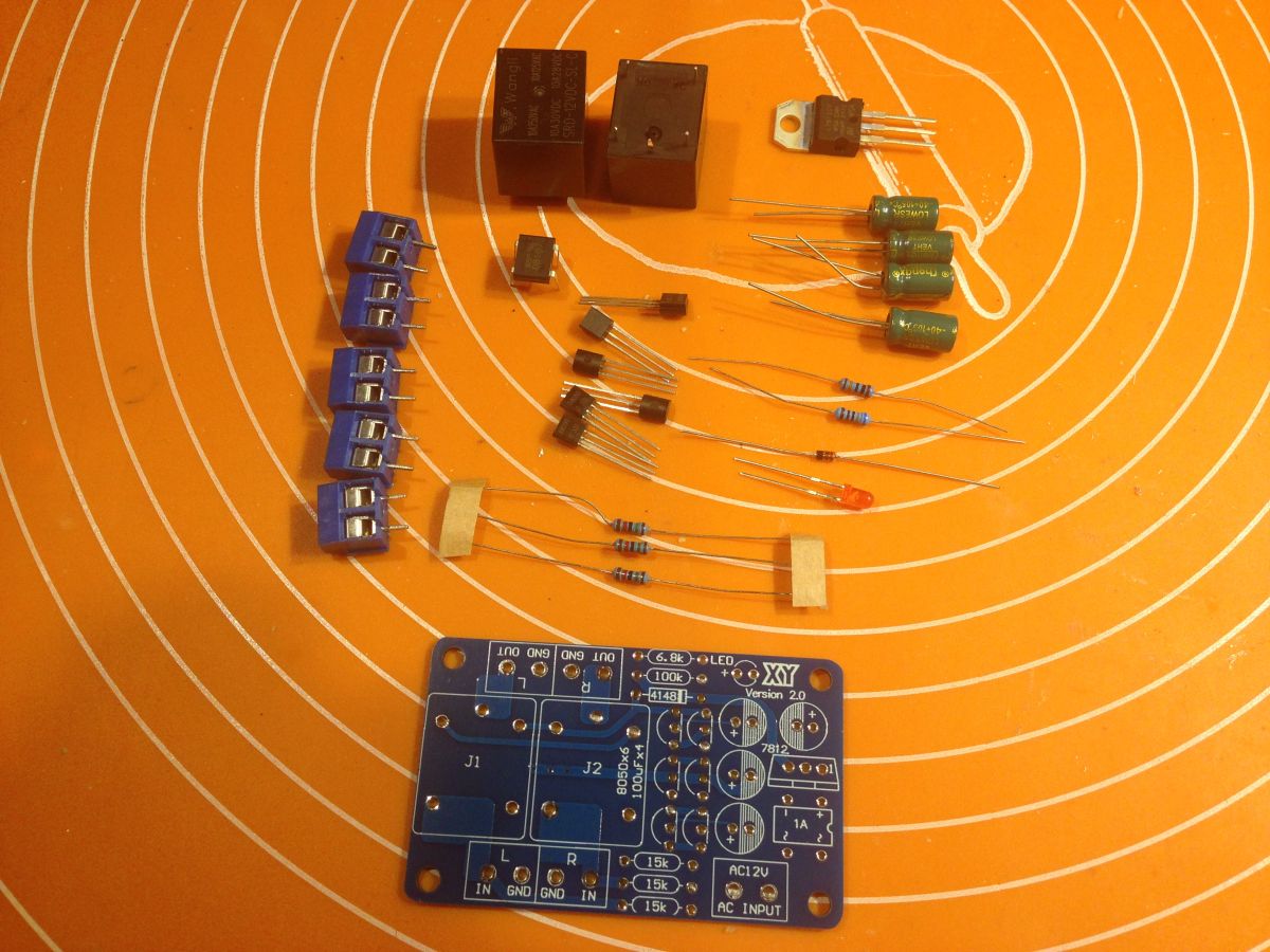

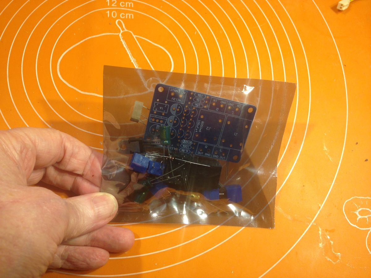

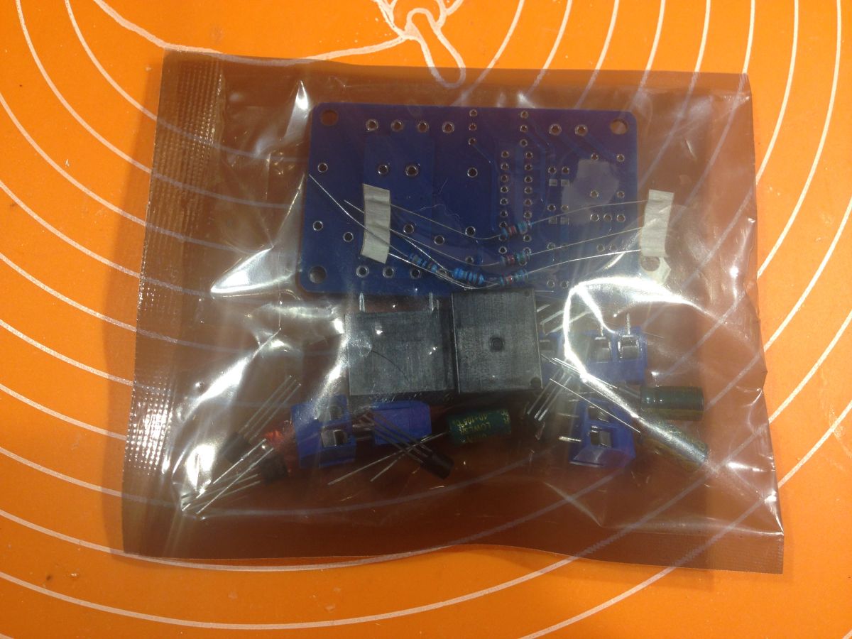

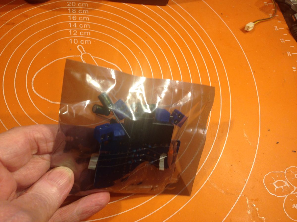

    Przesyłka po rozpakowaniu zawiera wszystkie elementy wraz z płytką drukowaną w torebce antystatycznej:
    Budujemy wzmacniacz - opóźnione załączanie głośników i coś jeszcze... Budujemy wzmacniacz - opóźnione załączanie głośników i coś jeszcze... Budujemy wzmacniacz - opóźnione załączanie głośników i coś jeszcze...
    Otwieramy, wysypujemy zawartość (uważając, by niczego nie zgubić) i...
    …i sprawdzamy, czy niczego nie brakuje. Dobrym zwyczajem producentów podobnych co do trudności zestawów jest opisywanie na płytce wartości elementów - dzięki temu nawet bez schematu możemy szybko i bezproblemowo sprawdzić zawartość i uzbroić płytkę w elementy do lutowania.

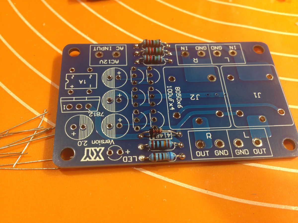

    Przypominam, że dla wygody podczas montażu, najlepiej zaczynać od lutowania elementów "niskich" - czyli najmniej wystających ponad powierzchnię płytki. Dzięki temu podczas lutowania płytka (jeżeli nie umocowana w jakimś imadle do płytek czy po prostu leżąca na stole) nie będzie nam się za bardzo poruszać. W wypadku tego zestawu (a i wielu podobnych też) takimi najniższymi elementami są rezystory leżące:
    Wstawiamy w odpowiednie miejsca po kilka sztuk (co by podczas lutowania nam ich nóżki nie przeszkadzały) i lutujemy. Po sprawdzeniu, czy nie zrobiliśmy zwarć i czy sam lut wygląda poprawnie - ucinamy wystające ponad cynę nóżki. Możemy montować kolejne elementy i kolejne, aż skończymy i wszystko zostanie poprawnie wstawione w płytkę i zlutowane.

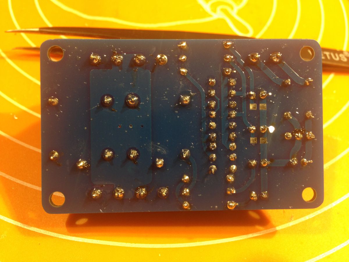

    Jak na ostatnim zdjęciu widać - nieco nam się płytka zachlapała topnikiem z cyny - nie ma problemu. Może tak zostać (kalafonia nie dość, że jest izolatorem, to na dodatek zabezpiecza powierzchnię płytki i same luty przed wpływem czynników atmosferycznych), ale jak nam się to nie podoba - możemy zmyć. Kilka kropli IPA na powierzchnię płytki, chwilę czekamy i... szorujemy - najlepiej jakąś starą szczoteczką do zębów. Od tego momentu służyć nam będzie wyłącznie do tego celu.
    Po pierwszym myciu uzyskujemy już zadowalający estetycznie efekt:

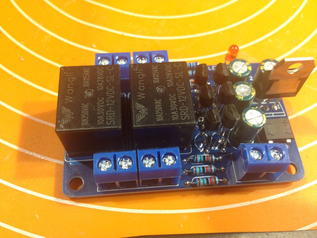

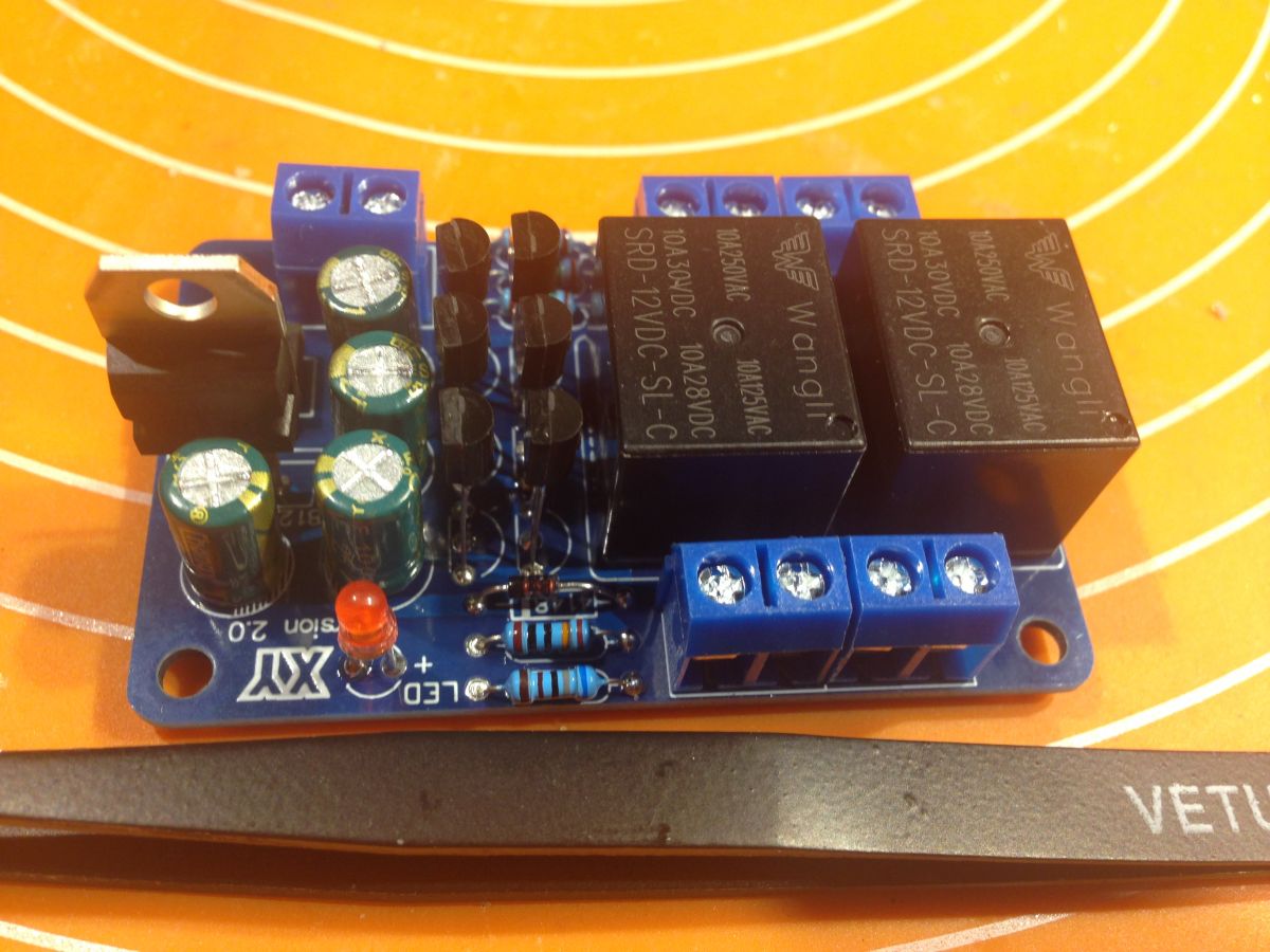

    I w zasadzie możemy już otwierać szampana (bezalkoholowego rzecz jasna!) - skończyliśmy montaż. Do pełnego sukcesu wypadałoby jeszcze sprawdzić, czy działa poprawnie. Podłączamy więc zasilanie i słuchamy - po ok. 3 sekundach słyszeć będziemy "klik" przekaźników. Dla zasady i uciszenia własnych wątpliwości możemy pod wejście i wyjście przekaźnika (najpierw jednego, potem i drugiego) podłączyć omomierz i obserwować jego wskazania.
    W moim wypadku działało "od pierwszego kopa" (jak mawiają Harleyowcy) - trzy sekundy i omomierz (na zakresie z piszczkiem dla wygody) "dał głos".

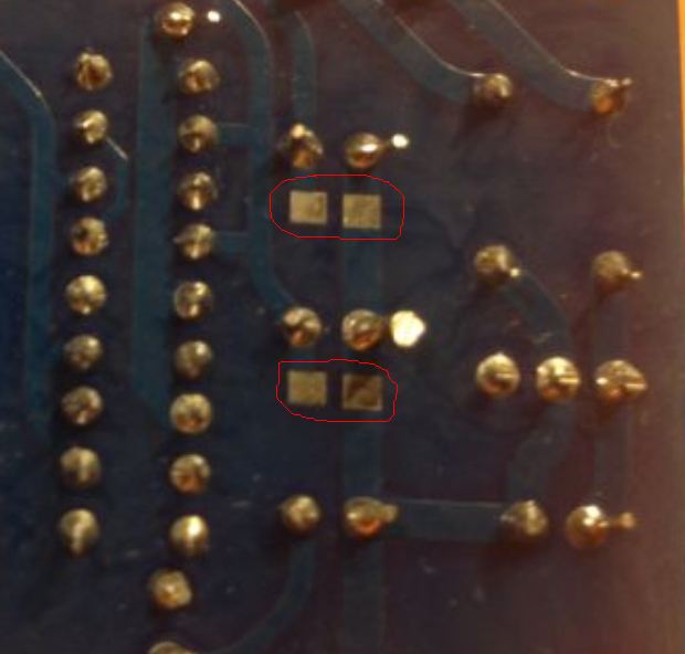

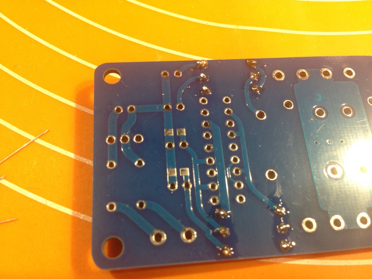

    Kolega nie zrozumiał, na myśli mam powszechnie znaną wadę tego układu czasowego będącego kanonem podręczników szkolnych i poradników dla hobbystów.
    Jednocześnie ten artykuł z powodu pominięcia omówienia tejże wady i sposobów jej eleminacji należy traktować niewiele ponad tzw. clickbait z sugestią w stronę pokazu zlutowania układu z wcześniej przygotowanego zestawu elementów.
    Powracając do sedna sprawy.
    Generalnie chodzi o gromadzenie ładunku w kondensatorach, a na którym są oparte konstrukcja i jej zasada działania.
    Podczas wyłączenia i następnie szybkiego załączenia, pozostająca w takiej sytuacji część tegoż ładunku powoduje skrócenie czasu opóźnienia załączenia.
    W skrajnym przypadku występuje zbyt małe opóźnienie skutkujące faktycznym brakiem ochrony kolumn, a na ochronie której opiera się cel całego tego układu.
    Mamy większy lub mniejszy stuk wydobywający się z głośników, ale też są sytuacje dość niepostrzeżenie dla przeciętnego użytkownika uszkodzenia głośników wysokotonowych bez dźwięku temu towarzyszącego.
    Zjawisko występuje szczególnie w przypadku wzmacniaczy o sporej mocy i podłączenia pod nie kolumn o mocy znacznie mniejszej.
    Takie połączenie jest popularne w przypadkach sprzętów używanych w mieszkaniach.
    Niewiele osób kojarzy ze sobą te fakty, a układ opóźnianego załączania kolumn jest jednak wręcz niezbędny.
    Kuriozum zaprezentowanego przez Kolegę zestawu do samodzielnego montażu jest istnienie stosownych pól lutowniczych przeznaczonych na rezystory rozładowujące ten pozostający ładunek i jednoczesny brak ich uwzględnienia w zestawie.
    Na poniższym zdjęciu zaznaczyłem te miejsca kolorowymi obwódkami.
