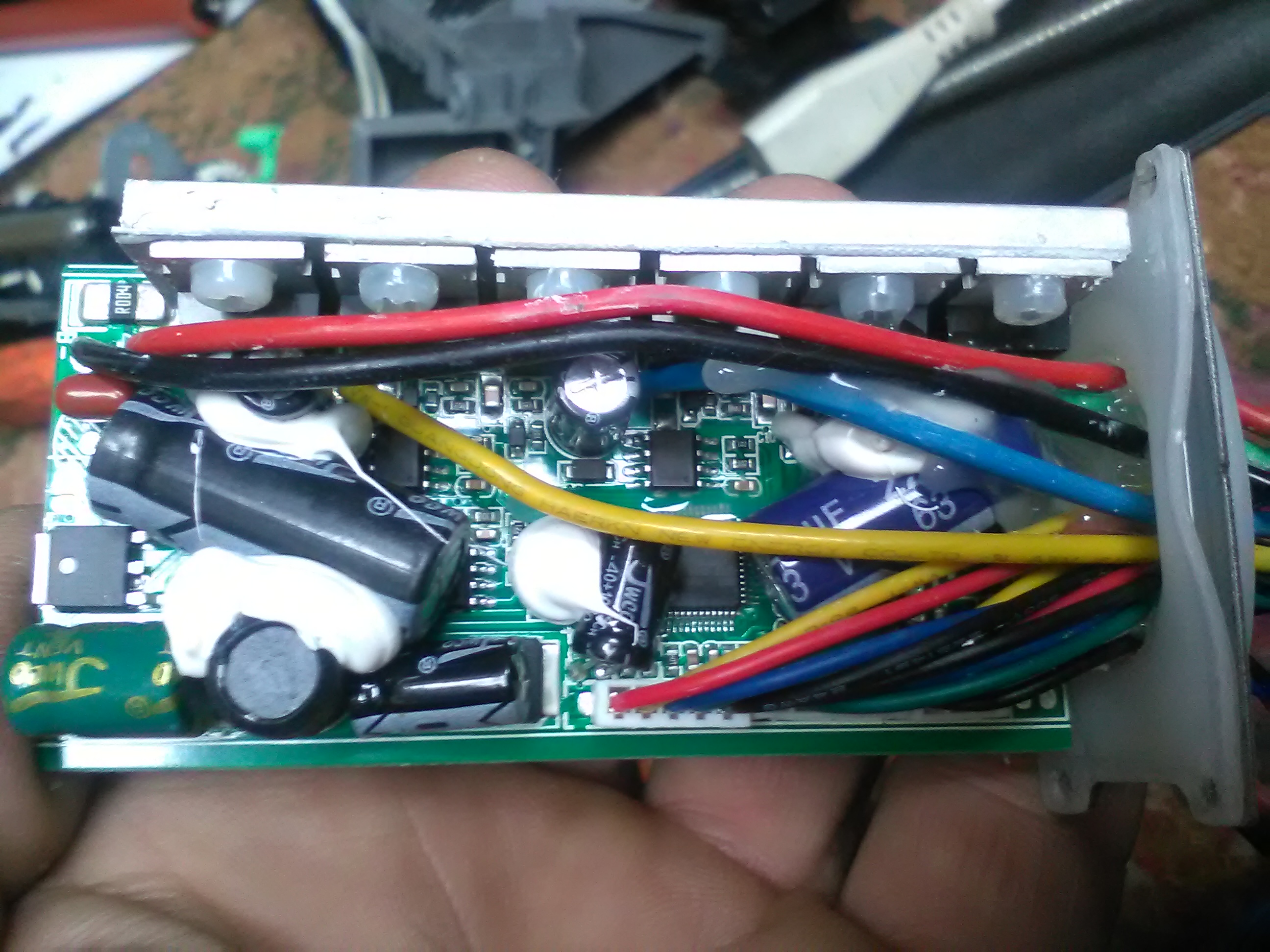

    Hulajnoga sprzedawana na francuskim rynku.
    Ładowarka Coming Data Model:CP2915 29.4V/3A -> prawidłowo ładuje akumulator
    Akumulator Li-ION: 25.2V/5Ah, Silnik 250W/350W

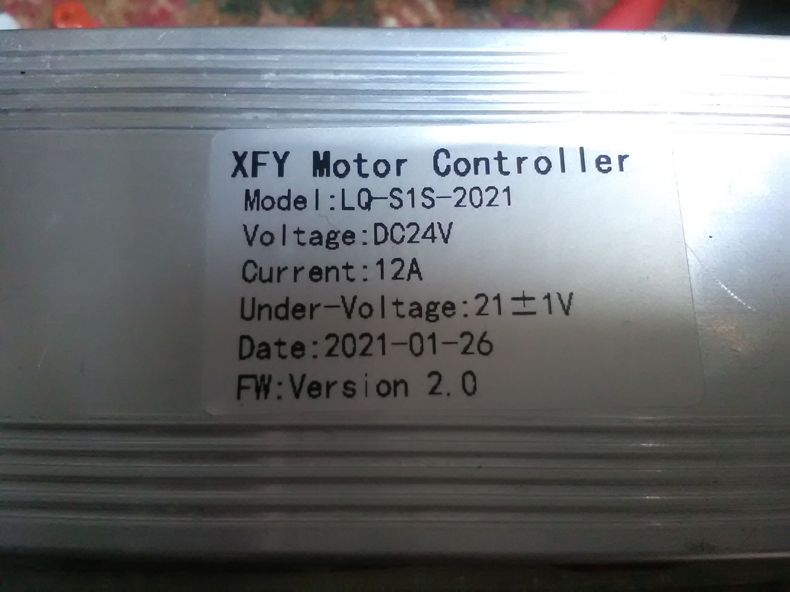

    Sterownik: XFY Motor Controller LQ-S1S-2021 24V_12A_Ver2.0

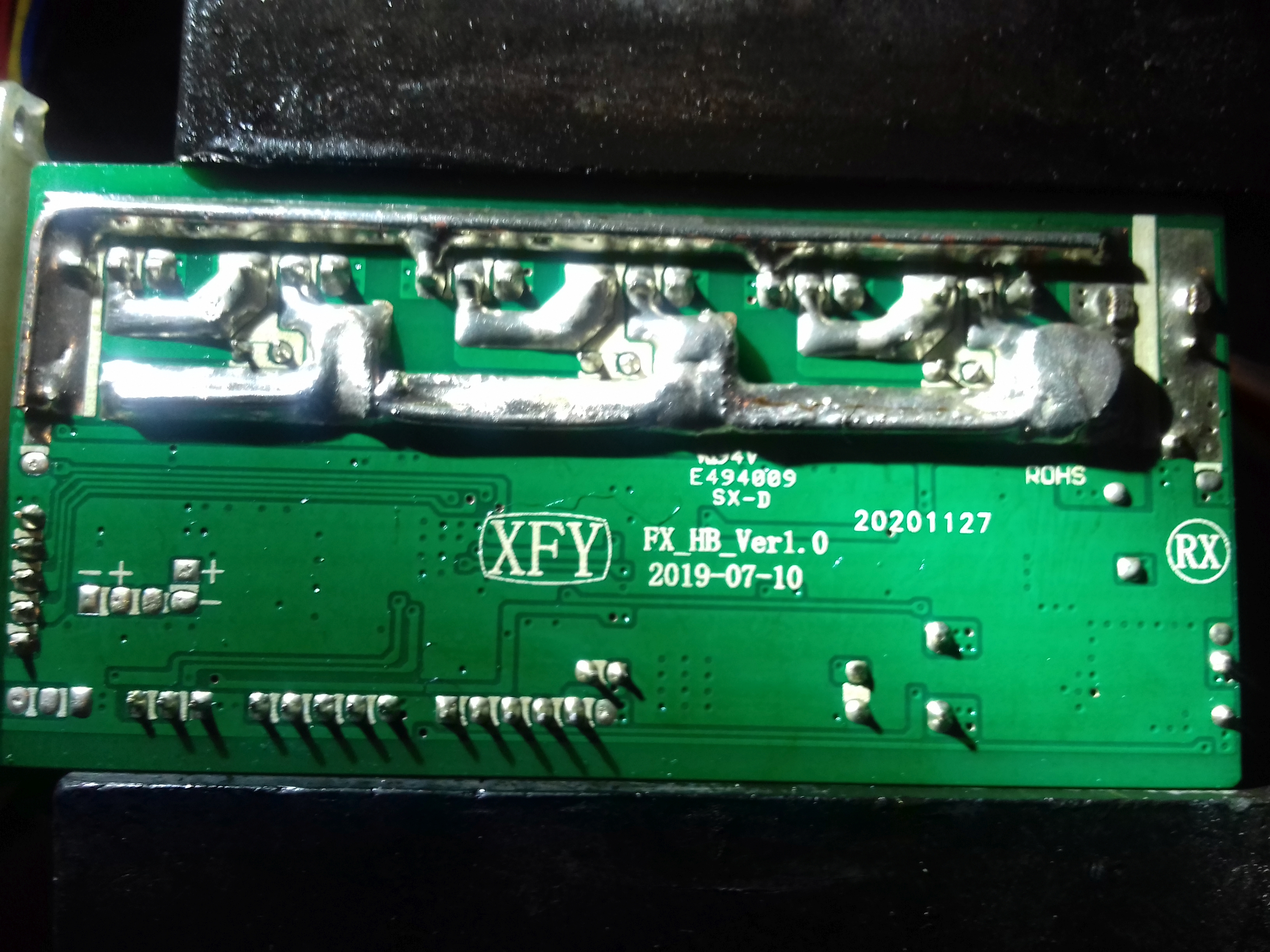

    PCB: FX_HB_Ver1.0 (2019-07-10) 20201127
    Deklarowany zasięg: 10km.
    Proc: NUVOTON NM1200LBAE
    Mosfety: RU6888R x 6szt
    Ster. Mos: FD2103S x 3szt.
    Po wciśnięciu manetki hamulca na postoju pojawia się błąd E.4.
    Po odepchnięciu się i wciśnięciu manetki "gazu" pojawia się błąd E.4.
    Hulajnoga uszkadza mosfeta RU6888R (pełne zwarcie) na żółtej fazie, którym steruje FD2103S. Mosfet uszkadza się po użyciu hamulca elektrycznego w czasie jazdy na biegu nr.3. Na biegu nr.1 hamowanie nie uszkadza mosfeta.
    Wygląda to na jakieś pasożytnicze wysokie piki napięciowe.
    Dodatkowo na biegu numer 3 silnik wydaje dźwięk "szczotkowania" co na niższych biegach nie występuje.
    Podejrzewam silnik, a następnie sterownik FD2103S żółtej fazy.
    Bez używania hamulca elektrycznego hulajnoga jeździ prawidłowo i osiąga prędkość 24km/h przy wadze 86kg.
    Czy komuś udało się wyeliminować na stałe w/w usterkę, bo niebezpiecznie jest jeździć bez hamulca elektrycznego i hamować tylko nożnym, a dodatkowo jest to niezgodne z przepisami.
    Jak najlepiej zabezpieczyć mosfeta przed pikami napięcia ? Widziałem wstawiane diody impulsowe 1N4148 i kondensatory.

    Driver FD2103S dojechał z Chin.
    Po wymianie razem z mosfetem RU6888R.. 10min jazdy i przy zwalnianiu/skręcaniu manetki na 3 biegu już pod domem znów szarpnięcie i E4 - pełne zwarcie mosfeta fazy żółtej.
    Hamulca elektrycznego tym razem nie używałem więc ostatnie usterki po użyciu hamulca były raczej przypadkowe.
    Obudowa modułu letnia.
    Wychodzi na to, że to nie driver FD2103S tylko coś innego.
    Jakieś pomysły ?
